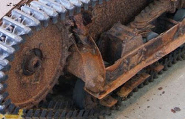

Zbyszek722 Napisano 14 Listopad 2012 Napisano 14 Listopad 2012 Tak czytam i oczom nie mogę uwierzyć , niby taka profesjonalna ekipa Magików a skopano półksiężyce zębate od TKS. Nawet tego nie powinniście pokazywać , przypomina to beznadziejnego dentystę. Na pracach dyplomowych uczniowie potrafili lepiej wykonać takie zębatki a tak myślę ze jako oryginały uległy wręcz zniszczeniu . Z tego co zostało po TKS raczej będzie tylko i wyłącznie statyk , ewentualnie uzupełniać części przez lata lub dorabiać nowe i można będzie powiedzieć ze to repliko kopia . Ten TKS już nie będzie śmigał.
tomekignac Napisano 14 Listopad 2012 Napisano 14 Listopad 2012 Landszaft -wiem co to są nity ,czytaj uważnie co napisałem; ten TKS w stanie, w którym przybył do MBP po zalecanej w/g niektórych tzw. konserwacji mógłby stanowić jedynie dowód na surowość norweskich warunków atmosferycznych oraz szkodliwość przebywania w słonej wodzie i jej wpływu na metal. I wtedy np. można by go pokazywać w niektórych muzeach co się może stać z zabytkiem, który stoi pod chmurką niezabezpieczony. Ale tu ,słusznie moim zdaniem, autorzy projektu przyjęli koncepcję odbudowy TKS w maksymalnie oryginalnym stopniu korzystając z dostępnych oryginalnych elementów i chcąc odbudować całą bryłę pojazdu.

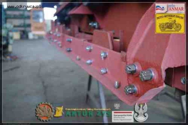

sil3nt Napisano 18 Listopad 2012 Autor Napisano 18 Listopad 2012 Kolejny wielki krok - prawa rama podtrzymującahttp://muzeumbronipancernej.pl/pl/remonty-sprztu-i-budynkow-muzeum-broni-pancernej/463-remont-tk-s-prawa-rama-podtrzymujca
PATRON Napisano 18 Listopad 2012 Napisano 18 Listopad 2012 belka była do przedniej konsoli mocowana nakrętką koronową wysoką ???? czy zdjęcie zniekształciło , czy tak jest? jeśli tak jest to bardzo ciekawe dlaczego; to wynik przeróbki układu w epoce czy czegoś innego.pozdr PATRON
steell Napisano 18 Listopad 2012 Napisano 18 Listopad 2012 Można porównać z oryginalnymi fotkami.Jako że jak wszędzie forum jest pełne malkontentów i ludzi mających sporą wiedzę w rzeczonym temacie może warto by autor, wstawiając fotki elementów po renowacji, dawał też fotki przed renowacją.Myślę że to dobre rozwiązanie a przy okazji daje szanse na rzeczowe uwagi.Pozdrawiam i życzę pomyślnej renowacji
hansm111 Napisano 19 Listopad 2012 Napisano 19 Listopad 2012 W oryginale były niskie,no i śruby mocujące konsole do wanny miały nakrętki koronowe z zatoczeniem na koronie.Myślę,że Panowie z MBP przejściowo tylko kręcą yle czym".;}
PATRON Napisano 19 Listopad 2012 Napisano 19 Listopad 2012 jak tymczasowo to po co zawleczki pozakładali ?
