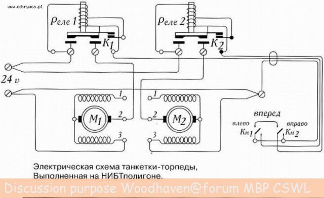

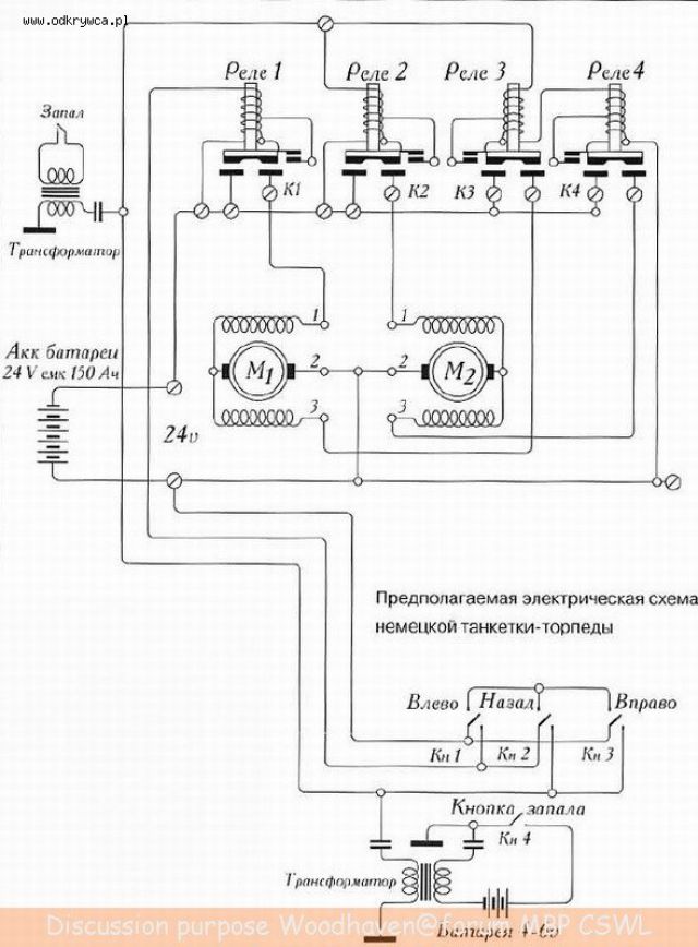

Woodhaven Napisano 16 Styczeń 2012 Napisano 16 Styczeń 2012 Panowie zapraszam do schemacików The electrical circuit of the German demolition vehicle made during trials at NIIBT proving ground, 1943
Woodhaven Napisano 16 Styczeń 2012 Napisano 16 Styczeń 2012 Reverse - engineered electrical circuit of the German demolition vehicle NIIBT proving ground, 1943

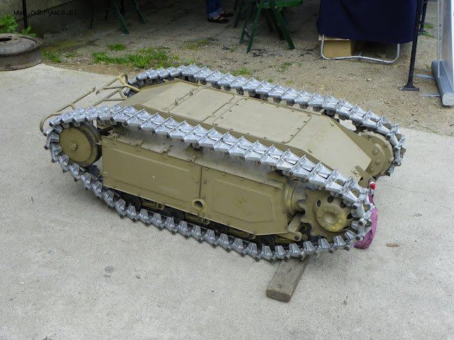

B Napisano 22 Luty 2012 Napisano 22 Luty 2012 Czyj to Sd.Kfz. 302 Goliath ?Podczas Oldtimer Militaris :http://picasaweb.google.com/116878678160164820185/20100529OldtimerMilitarisChrcynno#5477018854958810098http://picasaweb.google.com/116878678160164820185/20100529OldtimerMilitarisChrcynno#5477018870743671442Post został zmieniony ostatnio przez moderatora Czlowieksniegu 09:24 22-02-2012
Landszaft Napisano 22 Luty 2012 Napisano 22 Luty 2012 Speedy doszedłeś do tego co nam już pokazał woodhaven w instrukcjach budowy pulpitów dla spalinowca i elektrycznego.Tam to jest opisane wprawdzie po rosyjsku ale widać co do czego jest podłączane. A u mnie masz uznanie za twoją wytrwałość
