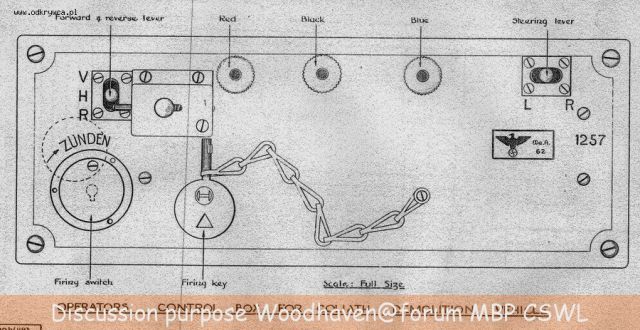

Speedy Napisano 11 Styczeń 2012 Napisano 11 Styczeń 2012 A przy okazji mam pytanie. Na zdjęciach z tego pokazu zauważyłem wreszcie pulpit sterowniczy, którego porządnej fotki jakoś jeszcze nigdy nie widziałem (nawet w bardzo szczegółowej monografii w Waffen Revue nie było). http://www.mmwarszawa.pl/photo/1272121/Niemiecki+Goliath+w+MPWZakładam że jest on oryginalny czy też zrekonstruowany na wzór oryginału. No i mam pytanie o poszczególne manipulatory (nie ma ich tu co prawda za wiele, ale jakiś opis bardzo chciałbym zobaczyć). Klasyczne w zdalnym sterowaniu dźwigienki lewo-prawo" i przód-tył" łatwo oczywiście zidentyfikować. Ale do czego służy klucz? I ten mały przełącznik obok dźwigienki przód-tył"? I czy jest coś tam jeszcze np. na tylnej (niewidocznej) ścianie?
Speedy Napisano 11 Styczeń 2012 Napisano 11 Styczeń 2012 @Woodhaven: dzięki! Czyli tak jak przypuszczałem, kluczem robiło się BUM. Niestety dalej nie wiem, do czego służy ten prztyczek" po lewej stronie pulpitu, między dźwigienką przód-tył" opisaną literkami V H R, a zaciskiem czerwonego przewodu.
Sizemore Napisano 11 Styczeń 2012 Napisano 11 Styczeń 2012 Speedy:V - voran do przoduH - halt ? stopR - rückwärts do tyłuGrusse
Sizemore Napisano 11 Styczeń 2012 Napisano 11 Styczeń 2012 Speedy: a przepraszam pytałeś o to obok może jakaś blokada?
Speedy Napisano 11 Styczeń 2012 Napisano 11 Styczeń 2012 No właśnie, o to obok. Mogłaby to być blokada przed wrzuceniem wstecznego, ale po co? Czy może chodzić o to, że przekładnia by nie wytrzymała jakby tak od razu z aprzód" przejść gwałtownie przez halt" do wstecznego? A tak to trzeba zatrzymać się na halt, odsunąć blokadkę i dopiero wsteczny? jaka tam ta skrzynka była, wie ktoś? W elektrycznym Goliacie to pewnie jakiś banał, pewnie przestawiało się kierunek prądu w silniku albo coś w tym stylu; ale w spalinowym trzeba inaczej zakombinować.

Speedy Napisano 12 Styczeń 2012 Napisano 12 Styczeń 2012 @Mirosław Jastrzębski: Nie przewidziano zastosowania biegu wstecznego w Sd.Kfz.302." - no sorry, ale się z tym nie zgodzę: to co niby oznacza R na tej dźwigience? jak w ogóle można prowadzić pojazd lądowy bez wstecznego? Problemu z łopatą jako inicjatora wybuchu nie istniał. Zapalnik aktywowany był elektrycznie, impulsem z wbudowanej w urządzenie sterujące baterii. Samo włożenie klucza nie powodowało pojawienia się napięcia w obwodzie." - no pewnie że nie. Ale z tego co wiem to właśnie jedna z tych żył odpowiadała wyłącznie za sygnał do detonacji; a co jeśli w trakcie przecinania została ona zwarta z którąś z pozostałych w której akurat właśnie płynął prąd?
Mirosław Jastrzebski Napisano 12 Styczeń 2012 Napisano 12 Styczeń 2012 Speedy.Co do biegu wstecznego. Tak został skonstruowany ten pojazd. Informacja pochodzi z amerykańskiego opisu, który został oparty o niemiecką instrukcję. Najpewniej istniało ryzyko wciągnięcia kabla w układ jezdny pojazdu i/lub zablokowania.Łopata i kabel. Dwie zewnętrzne żyły ponad 600 metrowego kabla były elementem składowym układu zapłonowego. Zważywszy na warunki w jakich działał pojazd ryzyko uszkodzenia i zwarcia przewodów istniało non stop.
Speedy Napisano 14 Styczeń 2012 Napisano 14 Styczeń 2012 Dzięki - czyli najwyraźniej w instrukcji faktycznie nie ma biegu wstecznego, ciekawe. W takim razie skąd to oznaczenie R przy dźwigience? Czy w tym poprzednim elektrycznym modelu był wsteczny, a w spalinowym zlikwidowano (a pulpit sterowniczy pozostał bez zmian)? Czy może wsteczny fizycznie był i w tym spalinowym, tylko z uwagi na jakieś problemy (np. jak pisał Mirosław Jastrzębski niebezpieczeństwo zaplątania się w kabel) zabroniono używania go i instrukcja tego nie przewidywała?
Landszaft Napisano 15 Styczeń 2012 Napisano 15 Styczeń 2012 proste R rechts - skręt w prawo L- links - skręt w lewov- jazda do przoduDo tyły nie było jazdy bo..nie wolno jechać do tyłu z uwagi że kabel rozwijał się z bębna w trakcie jazdy do przodu a jadąc wstecz pojazd natychmiast by mógł uszkodzić własny kabel z uwagi że nie było tak zwanej funkcji zwijania kabla z powrotem . dlatego trzeba było trochę treningu przy operowaniem pojazdem bo mógł tylko raz ruszyć do przodu albo zawrócić robiąc koło lub zwrot pod warunkiem że nie przetnie w drodze drogi już po rozłożonym kablu. Groziło to zabraniem przez gąsienice własnego kabla i nawinięcia go na układ jezdny co skończyło by się fiaskiem jazdy pojazdu i uszkodzeniem go. Kabel wbrew pozorom nie był gruby co widać na zdjęciach . W filmie Kanał jest scena gdzie aktor Janczar przecina kabel saperką i widać że kabel jest gruby solidny i aktor wali raz po raz kabel , ba mało tego goliat prawie go wlecze po śniegu. a na zdjęciach dokumentalnych widać że kabel jest dość delikatny . powód prosty kabel nie mógł być gruby bo bęben nawojowy kabla był niewielki i przewidziany był na niewielkie odległości do zastosowania , po za tym był odwijany nie przez napęd a prze naciąg swobodnie z jadącego pojazdu , znowu jak by złapano za to rękami pojazd by i tak nikogo na kablu nie wlekł bo bęben swobodnie sam by się rozwijał . Dlatego na filmach archiwalnych widać że kierowca biegnie szybko za goliatem aby mu się kabel nie rozwinął i trzyma praktycznie kabel w powietrzu . Czy przecięcie kabla groziło wybuchem . trudno powiedzieć wszystko zależy od typu zapalnika i czasu reakcji zapalnika elektrycznego jak długo musiał być podawany prąd na reakcję eksplozji zapalnika" oraz napięcia i natężenia prądu jakie musiało być podane na zapalnik .
