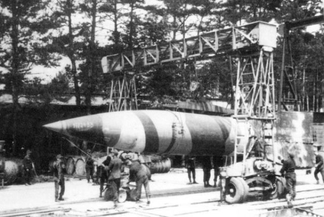

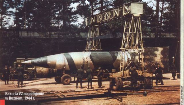

grek Napisano 18 Lipiec 2005 Napisano 18 Lipiec 2005 Hm, wiosną miałem więcej czasu i robiłem wtedy długie poszukiwania w sieci nt. V2. Co do tych wież - istniało bardzo wiele ich wersji, o różnym przeznaczeniu. Serwisowe, transportowe, do utrzymywania przewodów, a raczej rurociagów? Najwięcej w Peenemunde, ale np. po wojnie u Amerykanów też. No i w zasadzie powtarzającym się elementem takich wież były te dwa słupy wykonane z kątowników stalowych. Tak że skłaniamy się z Jackiem do poglądu, że w Bliźnie była wieża serwisowa na tej pętli.Zdjęcia z Polityki nie widziałem, niestety. Natomiast widziałem parę innych zdjęć pochodzących na 100% z Blizny.I rzeczywiście robił je en pan", czyli Walter Frentz, osobisty fotograf Hitlera. Bardzo długo i intensywnie googlowałem na jego temat, niestety zadnych zdjęć nie odnalazłem. Są zdjęcia z montażu V2 w Dorze przez więźniów, 2 czy 3 lata temu to była głośna wystawa objazdowa w Europie Zachodniej. Sam Frentz zmarł równo rok temu, natomiast jego syn jest jakąś szychą w jakiejś bibliotece czy muzeum w Niemczech (miałem nawet taki koncept, żeby do niego napisać :)pozdrawiam

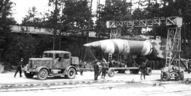

@ndrew Napisano 18 Lipiec 2005 Napisano 18 Lipiec 2005 i to.Numer na głowicy i plamy na pokrowcu na ogonie wydają się te same :)Pzdr.@ndrew
grek Napisano 19 Lipiec 2005 Napisano 19 Lipiec 2005 No właśnie te zdjęcia znam. Zdjecia zrobione w Bliźnie na tle assembly hall. Beczki na skraju drogi są widoczne na zdjęciach lotniczych.No to ja dodam od siebie link do ciekawej stronki o prufstandzie VII z Peenemunde - makiety, jak to wszystko wygladało (te jeżdżące po torach wieże (!)), i zdjęcia, jak wyglada teraz :( Całość niestety po francusku, ale i tak warto.
grek Napisano 19 Lipiec 2005 Napisano 19 Lipiec 2005 Jedna z trzech wież usytuowanych w pobliżu ruchomego mostu jeżdżącego nad fosą nie jest mobilna. Doprowadzone są zwykłe tory, a przed nią kratownica w znajomym kształcie. Właśnie coś podobnego, choć nie identycznego, było w Bliźnie.
