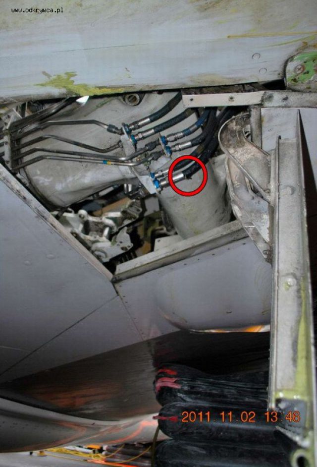

Hebda Napisano 7 Listopad 2011 Napisano 7 Listopad 2011 Niedawno czytałem że pękł przewód hydrauliczny..

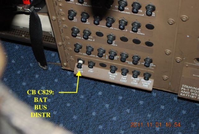

Woodhaven Napisano 22 Wrzesień 2012 Napisano 22 Wrzesień 2012 Rządowa komisja bardzo szybko stanęła przed pytaniem: co się stało z systemem awaryjnym? Jak podaje wprost.pl, wielomiesięczne dochodzenie dało odpowiedź: był sprawny. Czemu zatem załoga z niego nie skorzystała? To największa zagadka listopadowego wypadku. Winny jest bezpiecznik.http://wiadomosci.onet.pl/kraj/raport-k ... omosc.htmlPanel bezpieczników P6-1 w kabinie pilotów.

Woodhaven Napisano 23 Wrzesień 2012 Napisano 23 Wrzesień 2012 Zamieszczone zdjęcie pochodzi z kabiny pilotów i zostało wykonane 2011.11.01 przez komisie badająca przyczynę zdarzenia. Po podniesieniu samolotu z drogi startowej przeprowadzono test polegający na próbie wypuszczenia podwozia z wykorzystaniem instalacji alternatywnej. Po wcześniejszym podłączeniu naziemnego źródła zasilania, wciśnięciu bezpiecznika (A1) BAT BUS DISTR i uruchomieniu alternatywnej instalacji wypuszczania podwozia podwozie zostało wypuszczone. Następnie samolot odholowano do bazy technicznej operatora."
