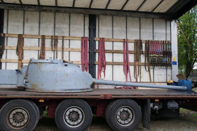

sil3nt Napisano 14 Kwiecień 2011 Autor Napisano 14 Kwiecień 2011 Dar Królewskiego Muzeum Armii i Historii Wojskowości w Brukseli dla powstającego w Gdańsku Muzeum II Wojny Światowej, dotarł dziś do Muzeum Broni Pancernej CSWL. Zarówno czołg jak i działo wymagają generalnego remontu, po którym zostaną wyeksponowane w Muzeum Broni Pancernej w Poznaniu. W roku 2011, po otwarciu Muzeum II Wojny Światowej, czołg oraz haubicoarmata trafią do Gdańska.więcej: http://www.muzeumbronipancernej.pl/pl/component/content/article/165-czog-sherman-ju-w-poznaniuRemont sprowadzonego sprzętu, podobnie jak wcześniej remont StuG'a IV, będzie na bieżąco relacjonowany na portalu: MuzuemBroniPancernej.pl

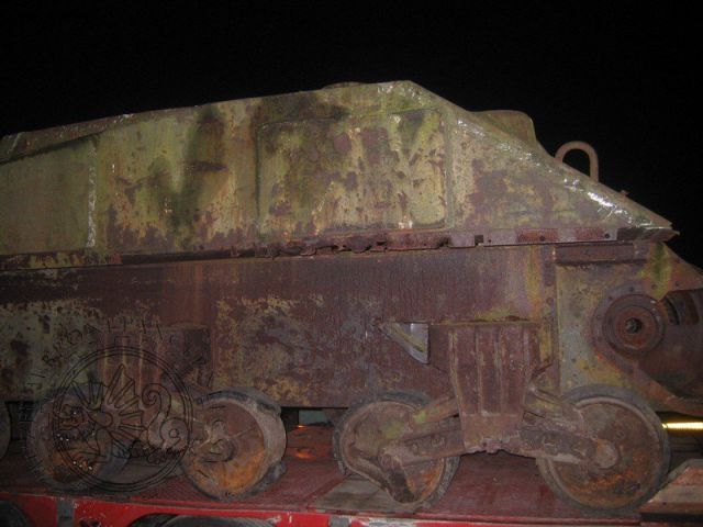

Nadwojciech Napisano 15 Kwiecień 2011 Napisano 15 Kwiecień 2011 Mam pytanie dotyczące tego Shermana.Czy ktoś siedzący w temacie Shermanów wie jaka to dokładnie wersja tego czołgu?I czy ta właśnie wersja była na wyposażeniu PSZ na zachodzie?
Jagiellończyk Napisano 15 Kwiecień 2011 Napisano 15 Kwiecień 2011 Po rozstawie wózków sądząc kadłub jest od M4A4. W Wielkiej Brytani nazywano go ShermanV i używali go żołnierze Maczka.
Jagiellończyk Napisano 15 Kwiecień 2011 Napisano 15 Kwiecień 2011 ... Wielkiej Brytanii - wyraźnie prze dwa i" bo jedno wyżej się zjadło ;)
Witek Cisłak Napisano 15 Kwiecień 2011 Napisano 15 Kwiecień 2011 To będzie składanka kadłuba Shermana V (czyli M4A4) i wieży Shermana Firefly Vc. 1 Dywizja Pancerna miała na stanie zarówno Shermany V jak i Vc, jednak taka składanka nie istniała w rzeczywistości. Ale łatwo można usunąć kadłubowy km i otwór po nim zaślepić odpowiednią żaślepką jak występowała w wersji Vc. Jeszcze tylko uchwyt transportowy armaty na płycie nadsilnikowej i zewnętrznie mamy Firefly Vc. Natomist doprowadzenie do stanu jezdnego to inna bajka. Znalezienie silnika Multibank do remontu nie bedzie łatwą sprawą a jego zakup wymaga wydania sporej ilości pieniędzy. Ponadto elementy osprzętu silnika, instalacje itp. Bez bardzo duzych pieniędzy bedzie to eksponat ststyczny, nistety pozbawiony wnetrza. gdyby remontujacy potrzebowali dokumentacji (np. instrukcji zespołu napedowego (silnik, przekładnie, itp.) chętnie służę pomoca.PozdrawiamWitek Cisłak

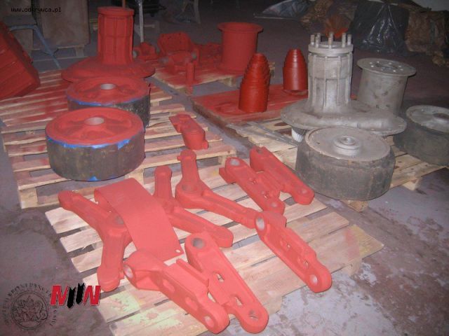

sil3nt Napisano 17 Kwiecień 2011 Autor Napisano 17 Kwiecień 2011 Remont Gdańskiego" Firefly'a ruszył z kopyta. Dzień po przybyciu do warsztatu pierwsze części zostały wypiaskowane ...http://www.muzeumbronipancernej.pl/pl/component/content/article/166-sherman-firefly-wozki
polsmol Napisano 18 Kwiecień 2011 Napisano 18 Kwiecień 2011 Czy w zestawie są brakujące elementy zewnętrzne?
kicereb Napisano 18 Kwiecień 2011 Napisano 18 Kwiecień 2011 Jeżeli to jest z poligonu to raczej wszystko co nie spawane dawno zniknęło.
macvsog Napisano 18 Kwiecień 2011 Napisano 18 Kwiecień 2011 Zdjęcie samej wieży z:http://www.altair.com.pl/start-6138

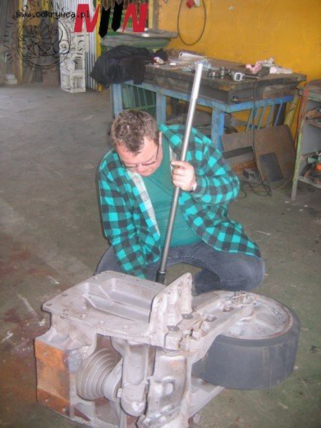

sil3nt Napisano 20 Maj 2011 Autor Napisano 20 Maj 2011 Układ jezdny: http://www.muzeumbronipancernej.pl/pl/component/content/article/170-sherman-firefly-ulkad-jezdny]Muzeum Broni Pancernej - Sherman FireflyPost został zmieniony ostatnio przez moderatora Czlowieksniegu 21:05 21-05-2011
sil3nt Napisano 20 Maj 2011 Autor Napisano 20 Maj 2011 Poprawny link:http://www.muzeumbronipancernej.pl/pl/component/content/article/170-sherman-firefly-ulkad-jezdny
