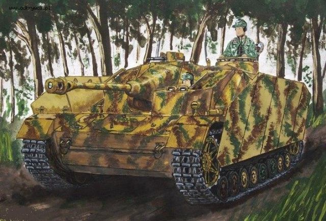

yoony Napisano 3 Grudzień 2008 Napisano 3 Grudzień 2008 Wojtek proponuje z głowa Krzysztof Much sugerował kiedyś że ten typ ekranów mógł być typowy dla jednej konkretnej jednostkii 3 zdjęcia prawdopodobnie z Polski z tego okresu i tego typu ekranami już tu pokazywane (osobiście skłaniał bym się do takiego wzoru) http://www.odkrywca.pl/forum_pics/picsforum22/000025.jpghttp://www.odkrywca.pl/forum_pics/picsforum23/clip_22_copy.jpghttp://www.odkrywca.pl/forum_pics/picsforum22/l2102527.jpg
białemyszki Napisano 4 Grudzień 2008 Napisano 4 Grudzień 2008 Ja osobiście popieram pomysł Yoonego. A trochę kasy na wiaderko farby już do was leci z Irlandii. Pozdrowienia dla ekipy.Post został zmieniony ostatnio przez moderatora pomsee 07:26 04-12-2008

jc1234 Napisano 4 Grudzień 2008 Autor Napisano 4 Grudzień 2008 Yoony: ja się zgadzam tylko nie wiem czy Marian zgodzi sie tak zdewastować sprzęt. Jacek

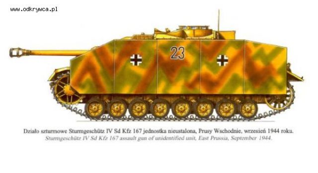

Kaazek Napisano 4 Grudzień 2008 Napisano 4 Grudzień 2008 A może pomalować tak jak na rycinie (Za książką Panzer Colours vol. V" Wydawnictwo Militaria)Pozdrawiam Piotrek

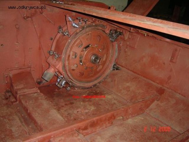

zbyniek Napisano 4 Grudzień 2008 Napisano 4 Grudzień 2008 Silnika niema( ic niema") a wy tu o malowaniu:))), trzeba myślec żeby on odpalił i jeździł, a malowanie to już pestka:)pozdr
lefa Napisano 4 Grudzień 2008 Napisano 4 Grudzień 2008 Jak to nie ma silnika?Na zdjęciach jest.Więc co się z nim stało?A mi sie wydaje(oglądając na forum kolejne zdjęcia z postępu prac) że tam w Poznaniu dokładnie wiedzą jak malowac.

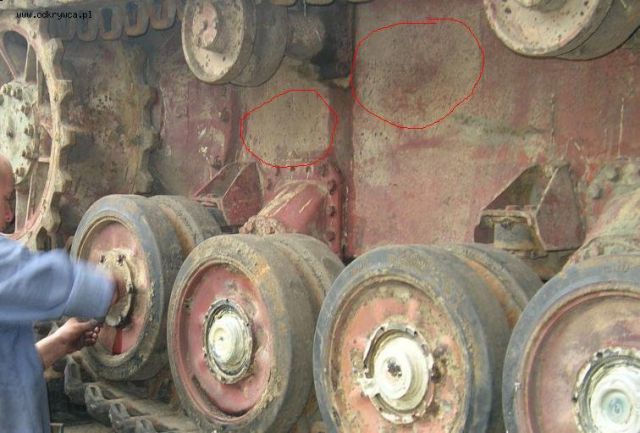

matp7mef Napisano 4 Grudzień 2008 Napisano 4 Grudzień 2008 Raczej miał zimowe malowanie... Jak wiecie czy nie wiecie zimowe malowanie polegało na zamazaniu kamo letniego zwykłym wapnem. Wapno przebywające w takim środowisku jak wrak czyli w rzeczce nie dotrwało do naszych czasów pozostała tylko minia . Także ten stug na pewno miał kamo zimowe i fajnie by było jakby tak pozostało...
matp7mef Napisano 4 Grudzień 2008 Napisano 4 Grudzień 2008 te zaznaczone miejsca mogły być pokryte wapnem które nie znikło do końca... dla porównania wapna fotki stuga z demajanska (przebywał on w mniej agresywnym srodowisku) http://www.detektorweb.cz/index.4me?s=show&i=2988&mm=1&vd=1
