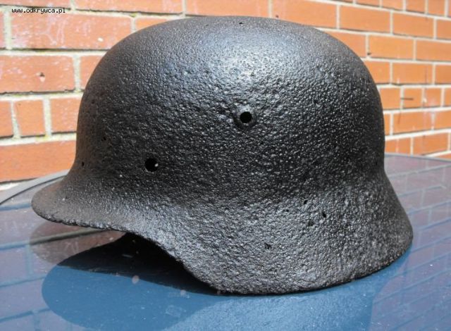

RADNORI Napisano 13 Czerwiec 2010 Napisano 13 Czerwiec 2010 To ja wrzucę swoje, to moje pierwsze użycie szczawiowego. Tutaj fotka przed kąpielą
RADNORI Napisano 13 Czerwiec 2010 Napisano 13 Czerwiec 2010 A tu po, ogólnie moczył się koło doby z przerwami na wyszczotkowanie. Po całej tej kąpieli zrobił się zielony, czy tak zawsze się dzieje? Teraz jest machnięty czarnawą farbą do wykładzin samochodowych i natłuszczony. Wyszedł całkiem dobrze, jest troszkę sita no ale to nie uniknione w takich rdzewiakach.
RADNORI Napisano 13 Czerwiec 2010 Napisano 13 Czerwiec 2010 Kalka trochę ucierpiała ale to z mojej winy nie kwasu. Cóż pierwsze koty za płoty. Mam pytanie jeszcze odnośnie kwasu. Teraz gdy już się nie moczy nic na dno opadł osad, czy ma on jeszcze jakieś właściwości. Zlać to wszystko i pozostawić dla następnego fanta, czy wylać??

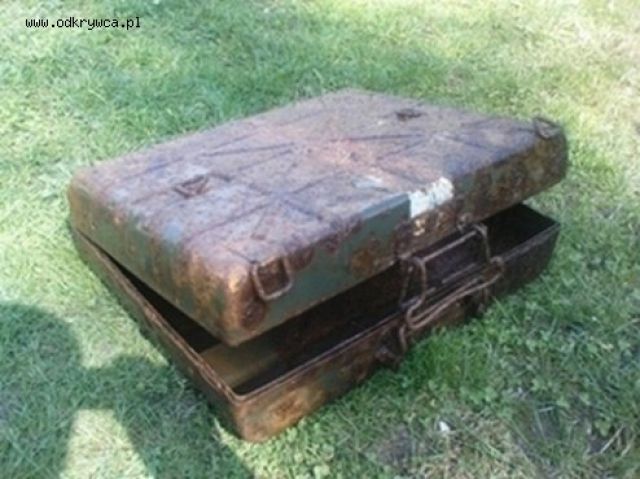

hakoff Napisano 19 Lipiec 2010 Napisano 19 Lipiec 2010 Witam, przeczytałem wątek dokładnie i sądzę, że dla tej skrzynki ze zdjęcia najlepszym wyjściem będzie kwas szczawiowy. Co Wy na to? Przetarłem ją niedawno w kilku miejscach druciakiem i niemal w każdym miejscu spod rdzy wyłazi farba. Kwas to dobry pomysł w tej sytuacji? Czy może lepiej coś innego?
Diago Napisano 19 Lipiec 2010 Autor Napisano 19 Lipiec 2010 Kolego to zależy tylko od ciebie zdania co do kwasu sa podzielone ;/ ja osobiście bym ja dal do kwasu

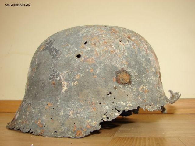

Poszukiwacz bunkrów Napisano 7 Wrzesień 2010 Napisano 7 Wrzesień 2010 ...i po oczyszczeniu.21 godzin w kwasie szczawiowym o roztworze ok. 5-7 %Jak dla mnie efekt całkiem fajny :)
