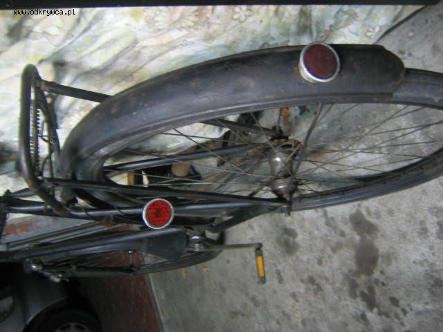

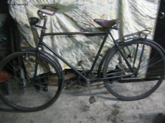

bosniak Napisano 11 Wrzesień 2008 Autor Napisano 11 Wrzesień 2008 witam serdecznie prosze o ID roweru.bardzo prosze o konkrety znawców tematu.dziekuje
bandolero Napisano 12 Wrzesień 2008 Napisano 12 Wrzesień 2008 Poszukaj w katalogu bydgoskiej fabryki rowerów Maxa Tornowa. Wydaje mi się, że produkowali oni podobne rowery o nazwie Phoenix,ale z drugiej strony ten Twój rower jest bardzo typowy, to znaczy niezbyt charakterystyczny.

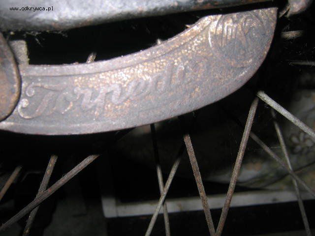

bosniak Napisano 11 Wrzesień 2008 Autor Napisano 11 Wrzesień 2008 5widoczny napis i cos w rodzaju znaczka z wizerunkiem ptaka??
Catadero Napisano 12 Wrzesień 2008 Napisano 12 Wrzesień 2008 HD1940-na fotce oryginału instrukcji obsługi torpeda masz TO ptaszysko. To jest znak firmowy F&S.C.

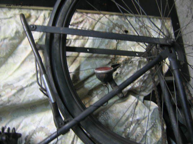

Catadero Napisano 11 Wrzesień 2008 Napisano 11 Wrzesień 2008 Czasami producent (?) roweru umieszczał nazwę np. na osłonie łańcucha.C.

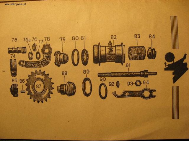

Catadero Napisano 11 Wrzesień 2008 Napisano 11 Wrzesień 2008 A przy okazji powtórka z budowy tylnej piasty rowerowej z hamulcem.C.

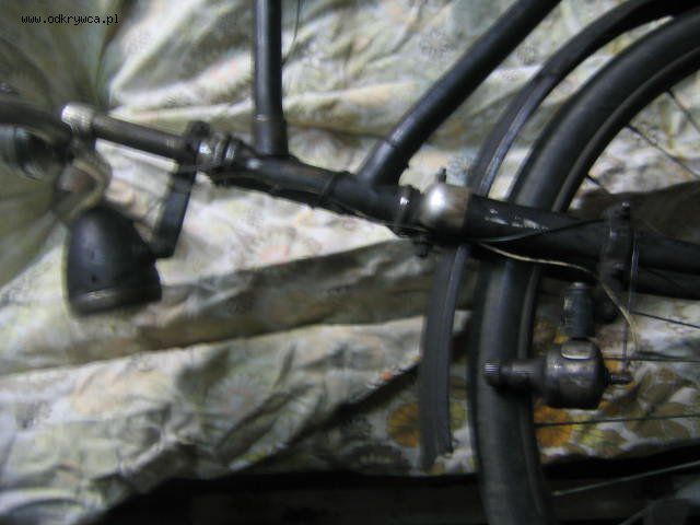

Pader Napisano 11 Wrzesień 2008 Napisano 11 Wrzesień 2008 Cześć bośniakPosiadam taki okaz inna wersje co prawda, podobno po niemiecki, tak twierdzi mój dziadek który go zdobył. Na oku już mam drugi kompletniejszy od mojego. Zwróć uwage na piaste tylniego koła, bedziesz tam miał erok produkcji i producenta. mój to 40'. Bardzo mnie to interesuje ponieważ swój chce doprowadzić do stanu pierwotnego. ale mam mało części chodz z orginalna i dobra w miare farbą. Na wersjach wojskowych jest śróba w przedniej główce do blokowania kierownicy( podobno przydatna podczas ostrzału w drodze, sprawdz!Prosił bym tez o lepsze fotki na mojego e-maila sspader@o2.plz góry dziękuję i Pozdrawiam
Pader Napisano 15 Wrzesień 2008 Napisano 15 Wrzesień 2008 Moim zdaniem torpedo. na błotnikach widzę zarysy pasów malowanych ręcznie w moim egzemplarzu koloru złotego na czarnym lakierze błotnika. Natomiast słabo widoczne obręcze kół które tez powinny być lakierowane na czarno a w środku pas innego koloru(u mnie granat) z obramówkami , pasy jak na błotnikach (u mnie srebrne). Znalazłeś śrubę przy główce kierownicy na ramie????

Łukasz Napisano 12 Wrzesień 2008 Napisano 12 Wrzesień 2008 Witam!Polski rower Ambassador albo Ambasador, zdaje sie druga wersja, lata 50/60.Pozdrawiam, Łukasz

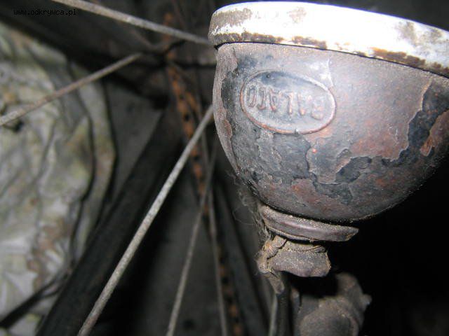

adler153 Napisano 19 Styczeń 2010 Napisano 19 Styczeń 2010 ten rower to wioskowy składak".rama, widelec i kształt blaszki wskazują na dzieło Mesko Skarżysko z lat 50/60. Lampa także polska i dynamo - jedno i drugie Cegielski Poznań (HCP). Lampa tył przedwojenne Balaco, niemiecka.Koła mogłyby być od Diamanta lub Mify - wczesny DDR. Pedały też niemieckie (Union). Korby chyba z lat 70tych być może już Romet.Śruby w główce nie ma, bo ciernych amortyzatorów skrętu powojenne rowery ZZR nie miały.Złote kolory szparówania (dwa pasy) wskazują np na Popularnego" choć nie tylko.
bandolero Napisano 12 Wrzesień 2008 Napisano 12 Wrzesień 2008 Jesteś pewien Łukasz?A czy po wojnie używano w Polsce przedwojennego systemu Torpedo- na zdjęciu widać, że jest tu oryginalna, niemiecka część przedwojenna, ze znakiem ptaszydła.

HD1940 Napisano 12 Wrzesień 2008 Napisano 12 Wrzesień 2008 Myślę, że jednak to starszy rower pochodzący z Niemiec. Polski Ambasador wyglądał bardzo podobnie, ale osprzęt był krajowy. Ożełek na wsporniku torpedy był harakterystyczny dla marki Victoria i być może to jej wyrób.
butchcassiddy Napisano 19 Styczeń 2010 Napisano 19 Styczeń 2010 A amortyzator cierny w przedniej" główce (tak jakby w rowerach było tych główek kilka) bynajmniej nie pomagał prztrwać ostrzału na drodze a jedynie przejechać kocie łby.
zazor Napisano 20 Styczeń 2010 Napisano 20 Styczeń 2010 to na 100% składak, blotniki nie są oryginalne, nie pasują rozmiarem do ramy, bagażnik również jest od większej ramy, tyle można zobaczyć na zdjęciach, jak ktoś napisał sprzęt raczej skompletowany po przegladzie okolicznych stodół
