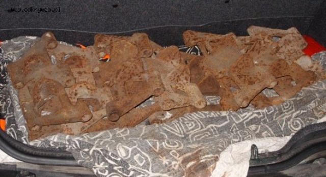

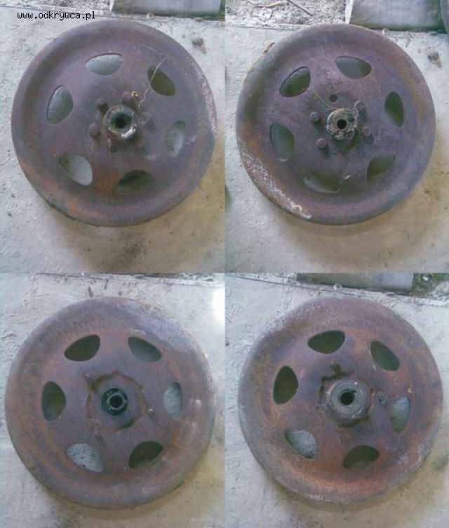

njorl Napisano 16 Lipiec 2008 Napisano 16 Lipiec 2008 Skoro dostałem oficjalne błogosławieństwo, to zamieszczam fotkę ostatnich nabytków. Wszystkiego sztuk 15, ładnie dociążało Biały Bolid na trasie Wolbrom-Myślenice, wesoło podzwaniając na wybojach;)Lemeryt, nocą rama prezentuje się wielce okazale:PPozdr.,MJU, Kurier z Krakowa
Dziej Napisano 17 Lipiec 2008 Napisano 17 Lipiec 2008 No teraz musimy wykopać gdzieś paczkę szpilek do gąsek.

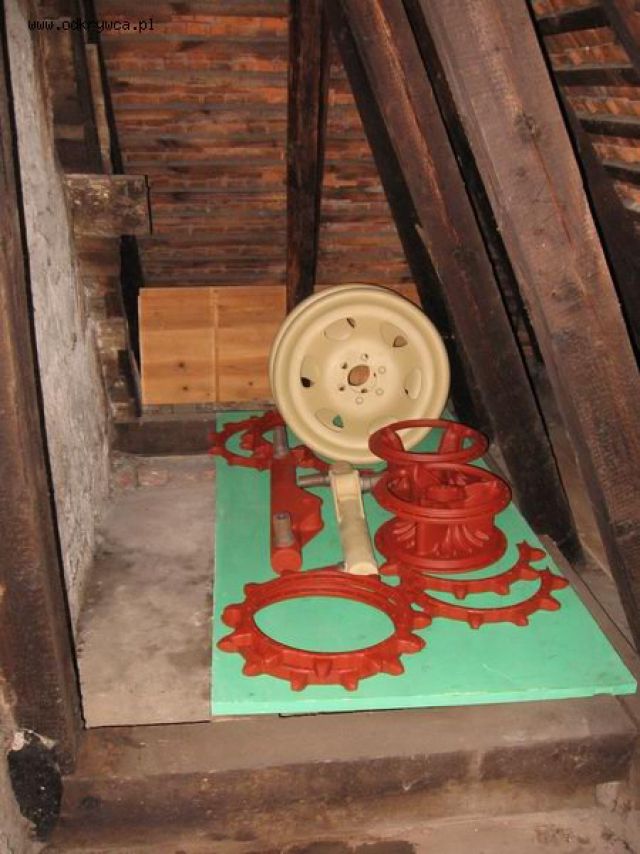

Lemeryt Napisano 18 Lipiec 2008 Autor Napisano 18 Lipiec 2008 WitamPamiętacie tą fotkę ? :http://www.odkrywca.pl/forum_pics/picsforum22/demolka_lem.jpgTeraz po małej demolce stryszek w Muzeum przeznaczony jest na magazyn, i do zwiedzania" - oczywiście dla osób zainteresowanych.Zdjęcie stare przybyło tam już trochę więcej żelastwa, a Njorl dowiózł jeszcze trochę żeby mi się zbytnio nie nudziło na przedłużonym urlopie :)Njorl wielkie dzięki za pomoc z transportem, naprawdę miło było poznać, i chylę czoła przed Twoją wiedzą. A z ramą jak z niemką im ciemniej tym ładniejsza :) czasem w bezksiężycowe noce słychać jak w naszym RSO mruczy widlasta ósemka. Pomimo to moja fascynacja tym ogryzkiem cały czas się pogłębia ...

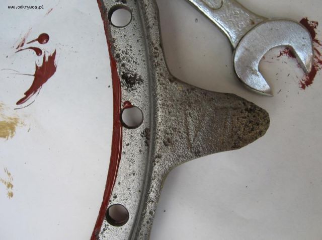

Lemeryt Napisano 18 Lipiec 2008 Autor Napisano 18 Lipiec 2008 Stryszek i inne oblicza projektu obejrzeli wczoraj kolejni mili goście, Stangret i Pan Stanisław. Przy tej okazji Projekt został wsparty kolejną cegiełką ze strony kolegi :Stangretaza co serdecznie dziękuję. Zapowiadają się też inne" konkretne efekty tej wizyty :).A cegiełka? już niedługo postaram się żeby dzięki namiarowi który dostałem od F35jsf została dobrze spożytkowana I na koniec może wiecie, co mogły oznaczać, wybijane prymitywnym narzędziem litery VT na pierścieniach zębatych przód lub tył"?, wewnętrzna - zewnętrzna"? lewa - prawa"?PozdrawiamPaweł

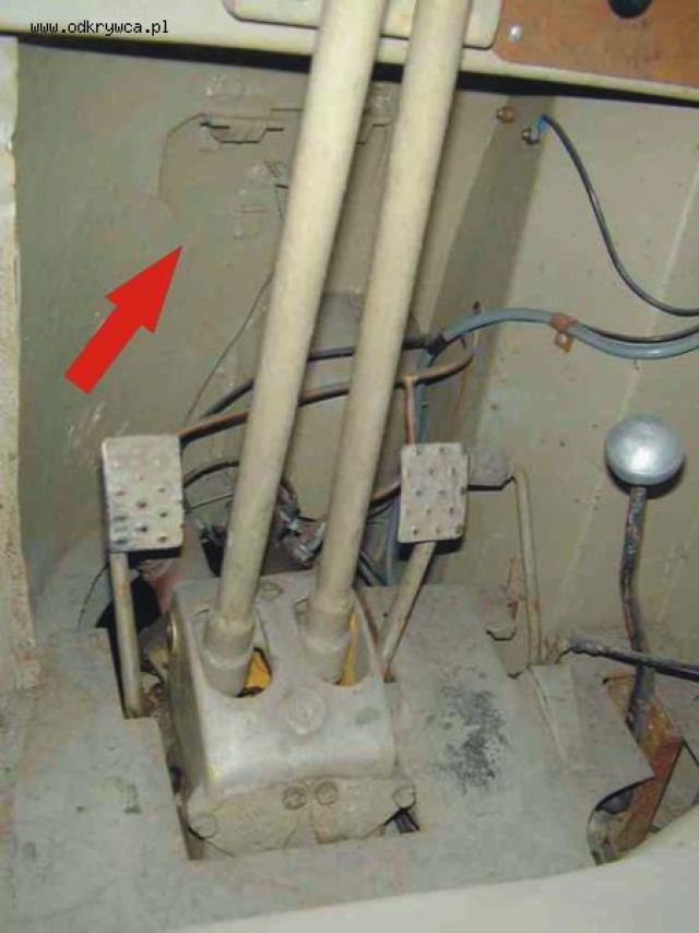

f35jsf Napisano 21 Lipiec 2008 Napisano 21 Lipiec 2008 Co Ty Wood znowu wykombinowałeś??Normalnie kipne na zawał z Wami:)))Fajne fotki Lameryt, mam pytanie w związku z jedną z nich, ostrzegam, że będzie głupie:)))Na fotce widać jak jeden RS ma otwarte dwa wywietrzniki/klapki(te nad notkiem i po drugiej stronie).Do czego tak właściwie one służyły??Pozdrawiam.

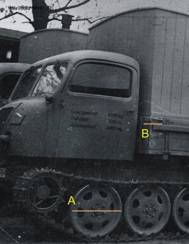

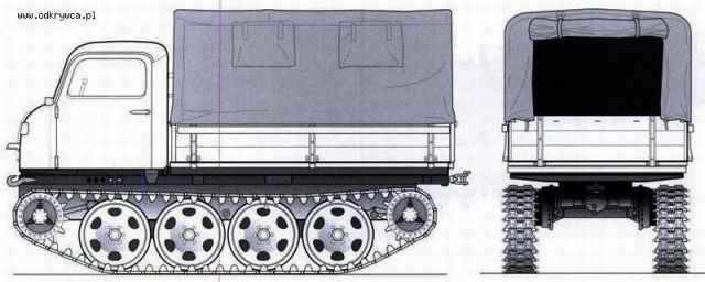

Lemeryt Napisano 21 Lipiec 2008 Autor Napisano 21 Lipiec 2008 F35 nie ma głupich pytań są tylko głupie odpowiedzi bądź odpowiadający. Te klapki to wloty powietrza do wentylacji kabiny. Wracając do zaczepu burty Zwierzak podesłał mi wymiar haka - 25 cmProste skalowanie, koło ma średnicę 65 cm, wymiar B = 25 cm wycięte z wymiaru A. Wszystko pasuje a kolega Zwierzak postanowił wesprzeć Projekt RSO poprzez podarowanie tego elementu. Listwa mocująca burty jest dłuższa ale posłuży jako wzór do wykonania krótszych.
Lemeryt Napisano 21 Lipiec 2008 Autor Napisano 21 Lipiec 2008 Jak widać na zdjęciu system wentylacji kabiny był nafaszerowany elektroniką. Popychało się klapkę i dodawało gazu.

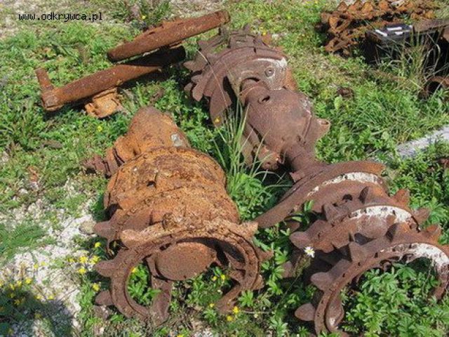

Trooper85 Napisano 21 Lipiec 2008 Napisano 21 Lipiec 2008 Od RSO???http://www.allegro.pl/item401592539_zebatka_kola_napedowego_sdkfz_.htmlTylko cena straszna. Zwłaszcza jak na taki stan.

Lemeryt Napisano 22 Lipiec 2008 Autor Napisano 22 Lipiec 2008 Witamnjorl - wszelkie zdjęcia z mojego rejonu" jak najbardziej mile widziane. niemieckie pancerki podziurawione z U-ra to szczególnie miły widok :)Troper85 gratulacje zdjęć RSG jak dotąd jest ich zaledwie kilka. Koło zębate RSO dzięki F35jsf jest już od jakiegoś czasu pod obserwacją :), ale ta cena tak jak napisałeś straszna" wymaga poważnego przycięcia. Brakuje nam tylko jednego pierścienia, dodatkowo jeden jest marny i wymaga wymiany. W sumie dwa, ale nie pali się ten element jest osiągalny i jeśli z tym się nie uda to i tak wcześniej czy później się trafi. Dodatkowo jedną połówkę mam obiecaną. Dzięki za to że trzymacie rękę na pulsie.Pozdrawiam Dziej Ty mnie do grobu wpędzisz :)

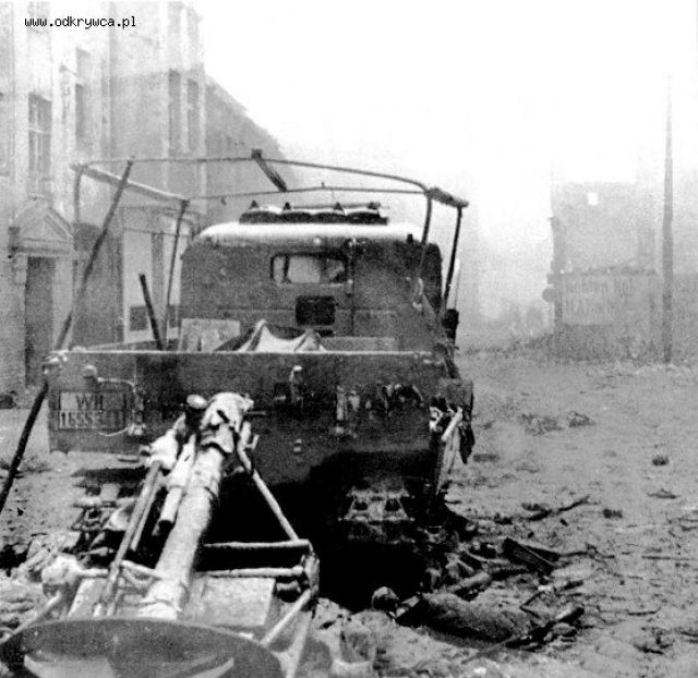

bodziu000000 Napisano 22 Lipiec 2008 Napisano 22 Lipiec 2008 Wprawdzie zdjęcie już było, ale bardzo kiepskie.Marzec 1945r, gdzieś na Śląsku.

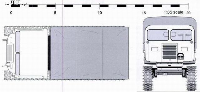

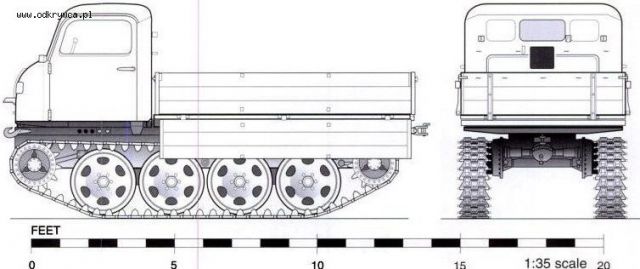

Trooper85 Napisano 23 Lipiec 2008 Napisano 23 Lipiec 2008 Link do tej fotki RSG w trochę wiekszym rozmiarze:http://img337.imageshack.us/my.php?image=15cmgebh40xc1.jpgMam prośbę. Czy ktoś mógłby zamieścić w miarę dokładne rysunki RSO/01 w rzutach z boków, przodu i tyłu, ewentualnie podesłać mi je na mail:beast666.grzesiek@o2.plZdrów!

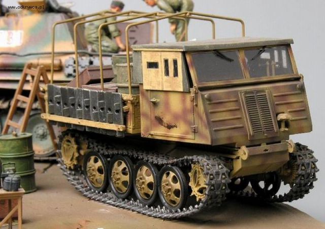

Lemeryt Napisano 23 Lipiec 2008 Autor Napisano 23 Lipiec 2008 ? Prosta poranna zagadka ? Co z tym modelem jest ie tak" ?????? http://www.czolgiem.com/galeria1/displayimage.php?album=6&pos=1370
