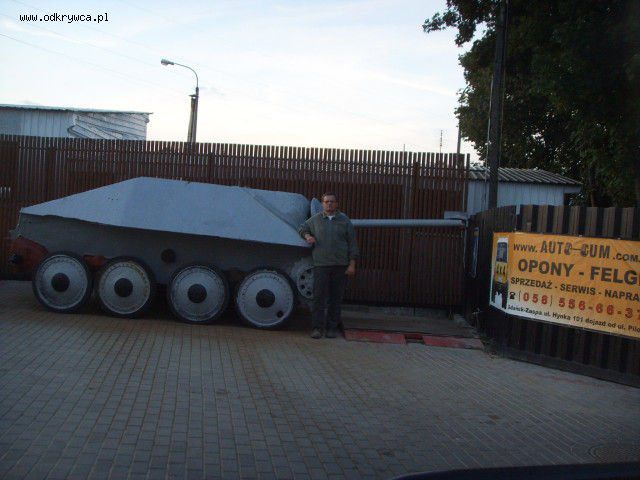

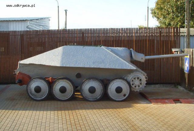

Bocian Napisano 21 Wrzesień 2007 Autor Napisano 21 Wrzesień 2007 Tak oto wygląda aktualnie, dla ciekawostki powiem że po opuszczeniu na koła sam ruszył z lekkiej pochyłości i ma minimalne opory ruchu. Przód jest niżej z powodu braku 4 piór resorów.

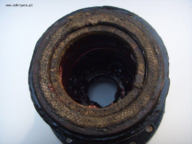

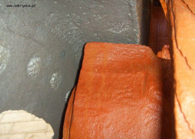

Bocian Napisano 21 Wrzesień 2007 Autor Napisano 21 Wrzesień 2007 Kolejna ciekawostka to prosty system zgarniania błota z wewnętrznych części kół nośnych.

Bocian Napisano 11 Październik 2007 Autor Napisano 11 Październik 2007 Ma zadziwiająco małe opory toczenia. Dorosła osoba jest w stanie bez problemu przetoczyć go po twardym. Udało się doprowadzić całe zawieszenie i łożyskowanie do stanu oryginalnego. Czyli nie jest to tylko praca typu żeby koła się trzymały kupy ale pełne odtworzenie łącznie z oryginalnymi uszczelnieniami piast sznurem łojowym.
