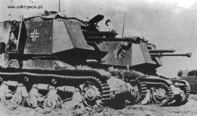

MarekA Napisano 5 Styczeń 2007 Napisano 5 Styczeń 2007 Do przebudowy na samobieżne działa ppanc można by było np. wykorzystać czołgi R-35. Zamiast wieżyczki wstawić nadbudówkę z armata kal 37mm i dwuosobową obsługą. Nadbudówka mogła by otrzymać solidne opancerzenie, myślę, że płyta o grubości 30mm nie powinna być za ciężka. Powiedzmy, że batalion ppanc składał by się z kompanii ciężkiej wyposażonej w przebudowane R-35, działającej w centrum ugrupowania bojowego, osłanianej na skrzydłach przez dwie kompanie lekkie wyposażone w tankietki uzbrojone w nkm-y. Może to być kompanie o składzie: pluton lekki – ciężki - lekki.
cieciwa Napisano 6 Styczeń 2007 Autor Napisano 6 Styczeń 2007 Marku, ten pomysl jest MOIM zdaniem jeszcze gorszy. Czolgi francuskie byly dosc wolne, owszem nie najgorzej opancerzone, ale wolne. Poza tym R-35 to byla chyba nowosc (o ile nie mieszaja mi sie oznaczenia) i mielismy ich tylko kilka (2? 3?) a starsze czyli R-17 - mialy predkosc MAX 7-8 km/h.Z Waszych dywagacji wynika, ze jednak nie bylo sensu tworzyc nowego pojazdu, lepszym rozwiazaniem bylo unowoczesnianie juz istniejacego. [oczywiscie przy takich zalozeniach jakie podalem].Dziekuje wszystkim ktory sie wypowiadali, troszke sprowadziliscie mnie na ziemie" - zwlaszcza, ze wydawalo mi sie, ze przebudowa C&P na C7P-D - jest lekka, latwa i szybka (co wcale nie jest prawda).Uswiadomiliscie mi ze jednak nasi Wodzowie byli dosc dalekowzroczni.Teraz nie zostaje nic innego jak zakasac rekawy i zabrac sie za szukanie materialow o TKS-D, bo materialy o TKS-ach z nkm-em jakies sa.
żeton Napisano 6 Styczeń 2007 Napisano 6 Styczeń 2007 R-35 byl owoscia" produkowana od 1935 r;)W kraju mielismy ich 49 lub 50, 3 za to tylko byly H-35 i pewnie o nie Ci chodzilo. Max predkosc R-35 to jakies 20 km/h po drodze i 14 km/h w terenie.Pozdro
MarekA Napisano 6 Styczeń 2007 Napisano 6 Styczeń 2007 Niemcy na części zdobycznych R-35 zamontowali czechosłowackie armaty kal 47mm. Powstał pojazd jak na zdjęciu obok. Polacy mogli by zamontować na posiadanych R-35 37mm Boforsy. W sumie zakupiono 100 czołgów R-35.
żeton Napisano 6 Styczeń 2007 Napisano 6 Styczeń 2007 Zgadza sie, zakupiono 100 czolgow z czego do kraju dotarlo tylko 50, sruga partia zostala skierowana do Tunezji.
