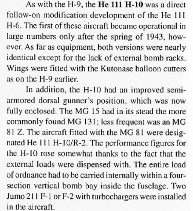

Grendel Napisano 7 Czerwiec 2006 Napisano 7 Czerwiec 2006 Czemu zescie sie uparli by powielac blad p.Michulca?Jesli Griehl, Green i inni okreslaja H-10 jako modernizacje H-6, ktory byl bombowcem uniwersalnym, to dlaczego mialoby byc inaczej?W zalaczeniu cytat z Griehl'a.PozdrowieniaGrendel
