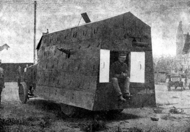

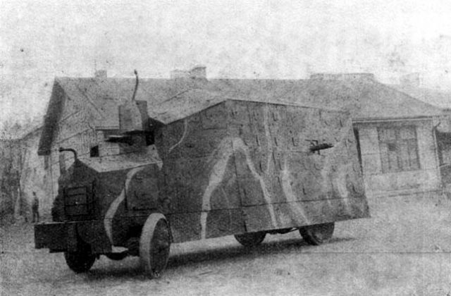

michalmiazga Napisano 12 Sierpień 2006 Autor Napisano 12 Sierpień 2006 Dzięki Faktycznie kamuflaż jest podobny. Zajęcie z boku jest ciekawe także dlatego że pokazuke krój cyfr numeru pojazdu.

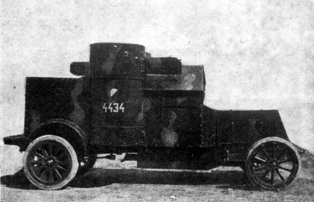

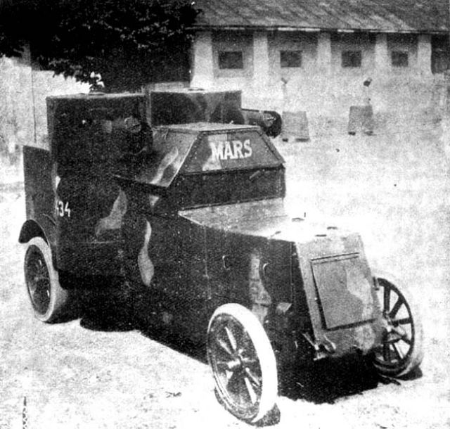

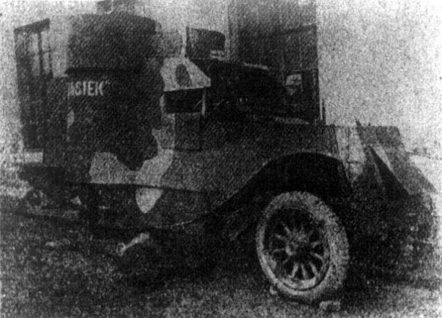

Krzysztof115 Napisano 12 Sierpień 2006 Napisano 12 Sierpień 2006 Witam Wszystkich Forumowiczów! Gratuluję odwagi w tworzeniu Forda TFc.Odrodził się jak feniks z popiołu".Dzięki balans za wrzucenie zdjeć na forum. Czy możesz zamieścić zdjęcie samochodu Austin o nazwie własnej Jasiek".Myślę ,że nie od parady będą zdjęcia lwowskiego samochodu pancernego Bukowski".Pozdrawiam
balans Napisano 12 Sierpień 2006 Napisano 12 Sierpień 2006 Bardzo proszę, poniżej JASIEK" i 2 x BUKOWSKI".Pozdrawiam
balans Napisano 12 Sierpień 2006 Napisano 12 Sierpień 2006 Zdjęcie pochodzi z książki Janusza Magnuskiego SAMOCHODY PANCERNE WOJSKA POLSKIEGO 1918 - 1939, niestety jakość druku w 1993 roku była znacznie gorsza niż w 1928 roku!
balans Napisano 12 Sierpień 2006 Napisano 12 Sierpień 2006 BUKOWSKI - inne ujęcie, oba zdjęcia pochodzą z książki Leonarda Żyrkiewicza SAMOCHODY PANCERNE.

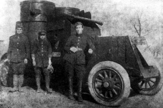

Krzysztof115 Napisano 13 Sierpień 2006 Napisano 13 Sierpień 2006 Witam !Dziękuję balans za zamieszczenie 3 pięknych zdjeć. Czy mozesz zamieścić zdjecie polskiego samochodu pancernego z numerem bocznym 5309 ?Brakuje tutaj zdjęcia inżyniera Tadeusza Tańskiego. Może niezbyt dobrej jakosci, ale zawsze.Pozdrawiam

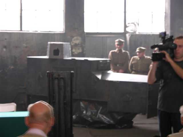

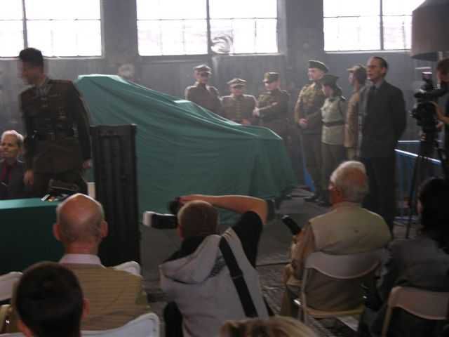

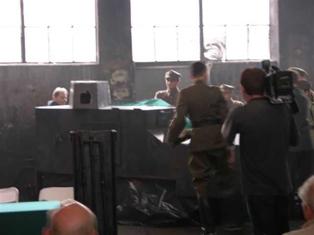

okejos Napisano 13 Sierpień 2006 Napisano 13 Sierpień 2006 pare fotek z uroczystego odsloniecia nadwozia które odbyło sie dzisiaj w muzeum motoryzacji przy ul zelaznejsorry za jakość ale stalem w wejsciu i lamp nie dała juz rady doswietlić

balans Napisano 14 Sierpień 2006 Napisano 14 Sierpień 2006 Jeszcze raz wyrazy uznania, jeżeli podwozie będzie równie realistycznie zrobione jak góra", to będzie to najlepsza replika samochodu pancernego w Polsce.P.S.Na życzenie Krzysztofa 115 zamieszczam zdjęcie samochodu 5309, tylko czy Pan Michał się nie pogniewa za zaśmiecanie" mu Jego wątku?Pozdrawiam balans
balans Napisano 14 Sierpień 2006 Napisano 14 Sierpień 2006 Austin nr 5309, kamuflaż jednolity, pewnie ciemno-zielony.
michalmiazga Napisano 17 Sierpień 2006 Autor Napisano 17 Sierpień 2006 WitamPrzepraszam za chwilowe milczenie, dopiero dziś mam dostęp do komputera.Na początek wielkie dzięki za obecność na prezentacji i miłe słowa na forum. Mam nadzieję, że podwozie uda sie odtworzyć równie dobrze jak nadwozie.Odpowiadam po kolei na pytania.Bodziu - (pozdrawiam serdecznie!) - oczywiście gazeta poprzekręcała nieco to co jej powiedziałem. Oczywiście nie tniemy orginalnych płyt okopowych tylko zwykłe 8 mm blachy z fabryki. Co do dokumentacji to opieramy się na kilku zdjęciach i jednym rysunku technicznym podpisanym przez Tańskiego. Z tych skromnych materiałow udało się pomierzyć, wydedukować, znaleść, policzyć niemal wszystkie potrzebne wymiary do budowy kopii. Dzięki Okejos za wrzucenie fotek. Czy ktoś jeszcze coś pstrykał? Zakończenie rekonstrukcji planujemy na przyszły rok. Mam nadzieję że zdążymy.Scaramanga - sugestia z pociągami pancernymi jest kolejną dobrą hipotezą. Zapytam Michała M o ten wzornik. Obawiam się jednak, że nie jest on 4-ro kolorowy.
