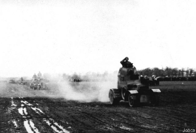

JoncaA Posted February 5, 2006 Author Share Posted February 5, 2006 Stary wątek:http://www.odkrywca-online.com/pokaz_watek.php?id=89662Wyszlo na to, ze dzisiaj jestem porządkowym - ale doprawdy stary wątek już mnie niecierpliwił.Na dobry początek skan - malo widac, ale zdjęcie urokliwe. Link to comment Share on other sites More sharing options...
JoncaA Posted February 8, 2006 Author Share Posted February 8, 2006 calkiem nowe zdjęcie to nie jest, ale na forum chyba tak.. Link to comment Share on other sites More sharing options...
bodziu000000 Posted February 9, 2006 Share Posted February 9, 2006 Chyba w Radzyniu Podlaskim? Link to comment Share on other sites More sharing options...
jotes Posted February 9, 2006 Share Posted February 9, 2006 Zdjęcia tego wozu były kilka razy, ale nazwa miejscowości chyba dotąd nie padła. Link to comment Share on other sites More sharing options...
jotes Posted February 9, 2006 Share Posted February 9, 2006 Chociaż, jak zwykle ostatnio, chyba coś pomyliłem :))) Link to comment Share on other sites More sharing options...
jotes Posted February 9, 2006 Share Posted February 9, 2006 Sprawdziłem, potwierdzam - Bodziu miał rację. Link to comment Share on other sites More sharing options...
bodziu000000 Posted February 9, 2006 Share Posted February 9, 2006 Tego zdjęcia też chyba jeszcze nie było. Link to comment Share on other sites More sharing options...
bodziu000000 Posted February 10, 2006 Share Posted February 10, 2006 Chyba jednak nasz wz.34? Link to comment Share on other sites More sharing options...

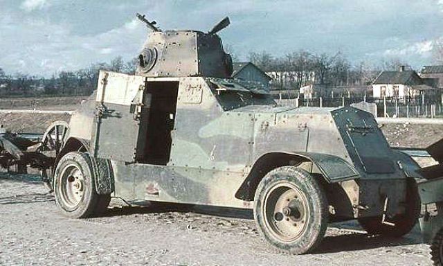

radett Posted February 10, 2006 Share Posted February 10, 2006 wiem ze troche nie na temat ale pozwalam sobie zmieścić ponownie fotke która juz gościła na forum gdyż w związku z nią mam pytanie czy wiadomo jak faktycznie było malowane wnętrze samochodów panc? Literatura wskazuje że był to w całości kolor piaskowoszary natomiast ta fotka wskazuje że taki kolor występował jedynie w górnej części pojazdu podczas gdy dolna była szara albo czarna? Więc jak to było? Link to comment Share on other sites More sharing options...
jotes Posted February 10, 2006 Share Posted February 10, 2006 Proszę, ile to ciekawych rzeczy można jeszcze wypatrzeć na zdjęciach Jaegera. Nigdy nie zwróciłem na to uwagi. Trzeba by jeszcze przejrzeć inne zdjęcia otwartych wz. 29, ale to już jutro... Link to comment Share on other sites More sharing options...
krzysiek Posted February 11, 2006 Share Posted February 11, 2006 Analizowałem fotki pod tym względem. Wydaje się, że tylko jeden (dokładnie jeden) wz. 29 był pomalowany w ten sposób.Jeszcze jedno jego zdjęcie jest w książce Pojazdy w Wojsku Polskim 1918-1939" na stronie 240, podpisane jako Biedrusko 1938. Powiększona kopia tego zdjęcia wisi na Fortach koło TK-3.Ciekawostka, prawda?PozdrawiamKrzysiek Link to comment Share on other sites More sharing options...

radett Posted February 14, 2006 Share Posted February 14, 2006 zgadza się że w pojazdy w wp 1939" (nie pamietam w tej chwili dokładnie tytułu) opisane jest malowanie wnętrza sanitarek wg układu jak wyżej wspomniał marek jaszczołt ale z tego opisu wynika ze były to kolory ciemno szary i szary a na fotce jak byk jest kolor piaskowy, tak więc kwestia pozostaje chyba nadal otwarta: czy w ten sposób były malowane wszystkie samochody pancerne, czy tylko wz 29 albo tylko ten egzemplarz(no i z czego by to wynikało, ze tylko ten) pozdro Link to comment Share on other sites More sharing options...
krzysiek Posted February 14, 2006 Share Posted February 14, 2006 Przejrzyj pozostałe zdjęcia innych samochodów pancernych.PozdrawiamKrzysiek Link to comment Share on other sites More sharing options...
radett Posted February 14, 2006 Share Posted February 14, 2006 tzn które? bo nie natknąłem sie dotąd na inne barwne fotki z wyjątkiem tej z wz 29 Link to comment Share on other sites More sharing options...
krzysiek Posted February 14, 2006 Share Posted February 14, 2006 Nie muszą to być fotki kolorowe. Zwróć uwagę na wszystkie inne zdjęcia na których widać otwarte drzwi. Wszędzie są w jednym kolorze. W dodatku raczej zgodnie z regulaminem.PozdrawiamKrzysiek Link to comment Share on other sites More sharing options...
radett Posted February 14, 2006 Share Posted February 14, 2006 no tak, ale skoro są w jednym kolorze to odpada wówczas sprawa wersja opisana wcześniej o malowaniu dwubarwnym tak jak sanitarki. No i jak tłumaczyć to piaskowo szare malowanie na kol. fotce??? Link to comment Share on other sites More sharing options...
radett Posted February 14, 2006 Share Posted February 14, 2006 przejrzałem dostępne fotki, ale tych z otwartymi drzwiami jest malusio (przynajmniej tych z których można by coś wywnioskować, czyli z nie z wypalonym wnętrzem, odpowiednie jakościowo itp.)i chyba trudno jednoznacznie ocenić jak były malowane. może zależy to od wersji?? Link to comment Share on other sites More sharing options...
akagi Posted February 14, 2006 Share Posted February 14, 2006 o matko, jakiej wersji?wz.29 były w jednej wersji w 11 egzemplarzach wliczając prototyp - całkiem możliwe, że na zdjęciu Jagera - bo to jego zdjęcie to w kolorze - jest własnie prototyp. Badź co bądź, przez pewien czas był w gesti Policji, a potem służył jako pojazd szkolny w Modlinie. Link to comment Share on other sites More sharing options...
radett Posted February 14, 2006 Share Posted February 14, 2006 oczywiście że wz 29 był w jednejwerji. Moja wina - użyłem skrótu myślowego (chodziło mi o wz 34, bo przy okazji także fotki tego typu sobie przejrzałem) wnioski jak wyżej. Link to comment Share on other sites More sharing options...
akagi Posted February 15, 2006 Share Posted February 15, 2006 bez jakichkolwiek złośliwości - kolego radett rozróżnianie wz.34 na wersje tez nie jest poprawne ( ale nie napisałem, że błedne).ów pogląd pokutuje od śp. Magnuskiego, który dokonal go jako pierwszy. W tej chwili wiadomo, że nie był to podział poprawny - bo:1. były trzy rodzeje nadwozia - ale nie można ich rozróznić po tym, gdyż pojazdy np: tzw. pancerzem skośny miały trzy typy mostów i trzy typy silników. Poza tym rozróżniano pojazd z nadwoziem skońsnym i jednym oknem kierowcy, ale już teraz wiadomo iż były pojazdy z pancerzem skośnym, dwoma oknami i jarzmem kardanowym. 2. Tak samo - rozróznianie po typie silnika jak tez rozróznianie po typie mostu tylnego tez prowadzi do nikąd, bo we trzech typach nadwozia wystepowały trzy typy silnikow i trzy typy mostów. 3. Wszystko to dlatego, że nadwozia karosowano, a nastepnie modernizowano w warsztatach garnizonowych , w zalezności od posiadanych lub dostarczonych części. teraz ktoś musiałby wykonac giagntyczna pracę i przekopać się dokładnie - myśmy to zrobili pobierznie - przez archiwa z opisaniem każdego pojazdu typu wz.34. a Chetnych nie widzę. Dlatego piszę , że wyróżnianie wersji jest jeno li tylko niepoprawne , a nie stwierdzam, że błędne. Link to comment Share on other sites More sharing options...
radett Posted February 15, 2006 Share Posted February 15, 2006 OK. Akagi :)Wiem o tym i jak już zaznaczyłem był to skrót myślowy i zarazem uproszczenie, bo wracając do głównego wątku mojej wypowiedzi: mamy sytuację że na jednej kolorowej fotce wz-29 wnętrze jest 2 kolorowe, natomiast pozostałe fotki czarnobiałe (zarówno wz-29 jak i wz-34) nie dają podstaw do wnioskowania że inne pojazdy też miały 2 barwy wewnątrz. Dlatego wyraziłem hipotezę że np. może było to uzależnione od rodzaju nadwozia (w uproszczeniu - wersji)albo czegos innego??Zasugerowałeś że na kolorowej fotce jest egzemplarz szkolny. Z mojej wiedzy wynika, że obecnie (powojenne)ośrodki szkoleniowe charakteryzują się m.in. tym, że tam w pierwszej kolejności wprowadza się i rygorystyczniej (niż w jednostkach liniowych)wymaga się przestrzegania przepisów, wytycznych itp. (co jest chyba zrozumiałe bo wynika to z faktu przygotowywania kadr dla całej armii. dlatego tam wszystko teoretycznie powinno być wzór-konspekt"). Myslę że i w IIRP podobnie było. W związku z tym nie za bardzo pasowało by takie ieregulaminowe" malowanie egzemplarza pojazdu na którym szkoli sie kadry, prawda?. Chyba żeby przyjąć że przepisy odnośnie malowania wnętrz rozróżniały kilka rodzajów malowań, lub to nie jest egzemplarz szkolny. Tak nawiasem widziałem tu na forum także kolorową fotkę naszej tankietki w podobnym ujęciu (co wz-29)i z rozwiniętym czerwonym proporcem sygnalizacyjnym (czy jak go tam zwał. Wydaje mi się że obie te fotki zostały zrobione w tym samym czasie i miejscu ale mogę się mylić. (przy okazji - czy ktoś widział resztę fotek z tej samej kliszy??)Chodziło mi w sumie o poruszenie tego tematu który uważam jest dość interesujący i wart jakiegoś konstruktywnego podsumowania. Link to comment Share on other sites More sharing options...

Gebhardt Posted February 20, 2006 Share Posted February 20, 2006 No coz, mam nadzieje ze sie nie obrazicie ale nie bardzo rozumie problem. Regulaminowe malowanie pojazdow pancernych jest znane - o ile sie nie myle, podaje to chociazby Tarczynski (Pojazdy WP)A realia sa takie ze ze 100 i 1 najrozniejszych powodow w praktyce wychodzilo inaczej. Od prozaicznych (nie wystarczylo farby, pobrudzilo sie, ktos zbyt energicznie polerowal, ktos uzyl nieodpowiedniego plynu do czyszczenia etc etc etc.) do taktycznych (podczas wojny na pustyni w BA pierwsza czynnoscia po otrzymaniu fabrycznie nowiutkiego pojazdu pancernego bylo staranne zdrapanie farby z wewnatrz bo jak wyrznal w pojazd pocisk to drzazgi farby lataly wewnatrz jak schrapnel). Wiec jezeli sie nie zna okolicznosci z relacji czy raportu to i tak niewiele pewnego mozna wywnioskowac z jednego zdjecia jednego pojazdu! Link to comment Share on other sites More sharing options...
