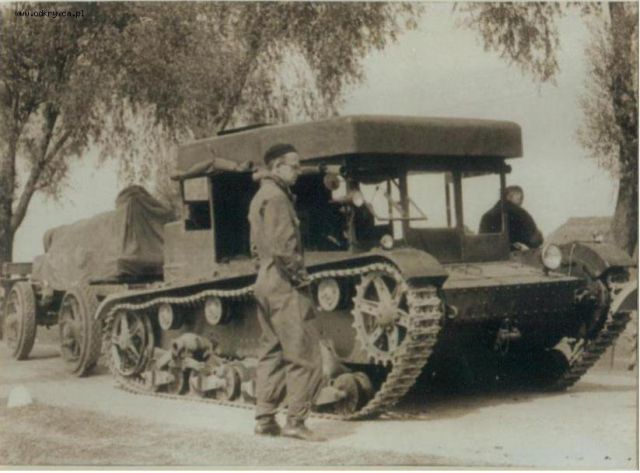

Alcedo Atthis Napisano 14 Lipiec 2013 Napisano 14 Lipiec 2013 jotes:Moim zdaniem przyczepy sa na 99% pochodzenia jugoslawianskiego. Twierdzę tak na podstawie ogólnie znanych zródeł i dokumentacji zdjęciowej, która pojawiła się na tym forum polsmol:Ogumienie w oczywisty sposób różni się od polskiego, ale teoretycznie Niemcy mogli je wymienić, choćby z całymi kołami.Witam wszystkich.Na tym zdjęciu widać, że w Polsce również stosowano koła z pojedynczym masywem gumowym. W ogóle widać, że są identyczne z tymi z Norwegii. Dlatego wstrzymałbym się z wyrokami. Jak napisał Patron, jest jednak prawdopodobieństwo, że to jednak polski sprzęt.
sidi Napisano 15 Lipiec 2013 Napisano 15 Lipiec 2013 Alcedo Atthis właśnie wbiłeś nam wszystkim niedowiarkom szpilę w dupsko tym sensacyjnym zdjęciem ;-)
JoncaA Napisano 15 Lipiec 2013 Napisano 15 Lipiec 2013 Wszystko pięknie, tylko że zdjęcie prezentowane przez Alcedo to zdjęcie prób czeskiego moździerza, z lufą z zamkiem klinowym, który po próbach pojechał do Czech z listą poprawek - a do poprawy były w moździerzach dla Polski właśnie m.in. koła.
Alcedo Atthis Napisano 15 Lipiec 2013 Napisano 15 Lipiec 2013 Eeee tam sensacyjnym ;)Po prostu z sąsiedniego wątku o C7P.Pytanie do JoncA'y. Czy istnieje szansa, że te przyczepy pozostały w kraju i jakimś dziwnym, niebotycznym i nieprawdopodobnym zbiegiem okoliczności, właśnie one zostały wywiezione do Norwegii?
JoncaA Napisano 15 Lipiec 2013 Napisano 15 Lipiec 2013 ... Czy istnieje szansa...Żadnej. Nawet nie były nasze, tylko użyczone"...
Alcedo Atthis Napisano 15 Lipiec 2013 Napisano 15 Lipiec 2013 JoncaA:Żadnej. Nawet nie były nasze, tylko "użyczone..."Wobec tak kategorycznego stwierdzenia (a jesteś osobą w tym temacie jak najbardziej kompetentną), pozostaje tylko rozczarowanie.Dziwi mnie tylko ta niepotrzebne podsycanie atmosfery. Jestem oczywiście za sprowadzaniem jak największej liczby eksponatów do Polski, kiedy tylko istnieje możliwość, tym bardziej w takim przypadku, gdy sprzęt nawet jeśli nie jest polski, to jest do niego bardzo podobny i różni się jedynie szczegółami".Tylko po co ta cała propaganda? Jak ktoś już słusznie zauważył, był już polski FT-17", Cromwell - prawie Hela" ;-) teraz są polskie przyczepy". Czy bez kłamstwa, wprowadzania w błąd i niepotrzebnej propagandy nie da się inaczej tego zrobić?Czy nie można podać, że są to przyczepy prawie identyczne do polskich, a ponieważ nasze się nie zachowały, to bardzo nam na ich sprowadzeniu do Polski zależy. Ot tak, po prostu?Jest to irytujące.

polsmol Napisano 16 Lipiec 2013 Napisano 16 Lipiec 2013 Pozwolę sobie zauważyć, że samo ogumienie to jednak zbyt mało aby stwierdzić, że to nie są nasze przyczepy. Zdjęcie umieszczone Alcedo Atthis pokazuje, że mają one oryginalne ogumienie czeskie, ale trzeba pamiętać, że Czechosłowacja była pod kontrolą Niemców a więc mogli oni korzystać z produkowanych tam części czy zapasów. Nie można zatem wykluczyć, że koła w polskich przyczepach wymieniono. Nie wiemy co się z tym sprzętem działo zaraz po kampanii wrześniowej np. pozostawione bez opieki mogły stracić oryginale gumy na rzecz okolicznej ludności. Poza tym wojna trwała parę lat i był czas na normalne zużycie masywów.
jotes Napisano 17 Lipiec 2013 Napisano 17 Lipiec 2013 Nie są mi znane zdjęcia z września pokazujące uszkodzenia masywów. Zdjęcia z okresu II w.ś. z Norwegii pokazują przyczepy na polskich" kołach. Argument o częściach zamiennych z Czechosłowacji jest obosieczny, równie dobrze można było wyprodukować koła wg. polskiej specyfikacji.Oprócz samych masywów, oryginalne koła Skody różniły się też możliwością zastosowania dodatkowych, stalowych obręczy. Nie wiem gdzie one były przewożone, ale jeśli na samych przyczepach, to będą dodatkowe różnice (mocowania etc.). Zresztą wydaje mi się, że na współczesnych zdjęciach z Norwegii widziałem jeszcze inne, drobne różnice w budowie w porównaniu do polskich przyczep. Niemniej po 10 latach nie jestem w stanie tego potwierdzić. Szkoda, że na forum nie ma tamtych szczegółowych zdjęć. Może ktoś pomoże?
