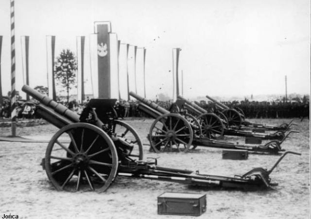

YARD Napisano 5 Kwiecień 2005 Napisano 5 Kwiecień 2005 Witam.A może ktoś dać foto lub rys. haubicy 100mm [jw.]??
pzl Napisano 14 Kwiecień 2005 Autor Napisano 14 Kwiecień 2005 Na polskich haubicach 100 mm nie ma stalowych błotników osłaniających od przodu koła. Tymczasem u wielu zagranicznych użytkowników tych dział są one zamontowane. To jakaś polska specyfika? Lżejsza masa, błoto, i ziemia nie hamowały ruchu w trudnych terenie, łatwiej się pchało haubicę?
jotes Napisano 14 Kwiecień 2005 Napisano 14 Kwiecień 2005 Może nie tyle specyfikacja polska, co produkcja??Pzdr,jotes
Gebhardt Napisano 15 Kwiecień 2005 Napisano 15 Kwiecień 2005 Chyba produkcja dla Polski (zreszta wiekszosc chyba produkowana w Polsce na licencji) bo chyba 'P' w wz 14/19P oznaczalo 'typ polski'. Ale cos mi sie gzi ze w innych armiach wz 14/19 tez nie zawsze mialy blotniki.
