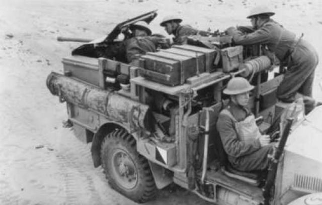

bodziu000000 Napisano 29 Maj 2006 Napisano 29 Maj 2006 Dla przypomnienia tematu, kolejne zdjęcie boforsa 37mm w Afryce.

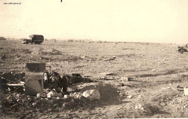

bodziu000000 Napisano 29 Maj 2006 Napisano 29 Maj 2006 Wprawdzie nie w Afryce, ale zdjęcie raczej nieznane. Bofors w rękach brytyjskich.
jotes Napisano 29 Maj 2006 Napisano 29 Maj 2006 Tak po kołach patrząc, to może się wydawać, że wszystkie brytyjskie Boforsy pochodziły z Polski... Nie jestem pewien jednak, czy to przetłoczenie tarczy koła (pewnie wykonanej z cieńszej blachy i lzejszej w ten sposób) oraz charakterystyczne ogumienie stosowano tylko w armatach produkowanych w Polsce, ale jest to wielce prawdopodobne.
bodziu000000 Napisano 22 Czerwiec 2006 Napisano 22 Czerwiec 2006 Jeszcze takie zdjęcie z boforsem w brytyjskich rękach.
