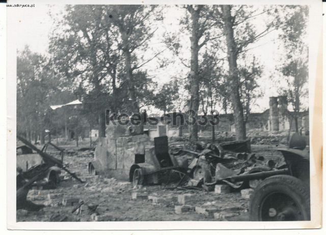

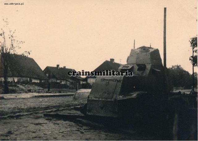

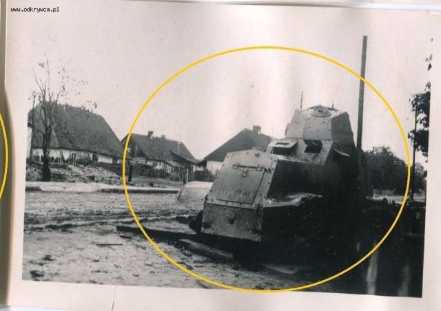

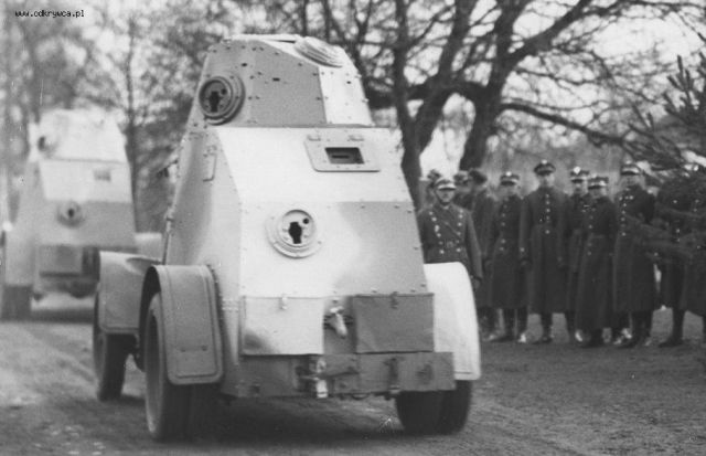

leszek01 Napisano 14 Maj 2018 Napisano 14 Maj 2018 polnische Beute Panzerspähwagen WZ 34 Panzer in NISKO San Polen 1939"

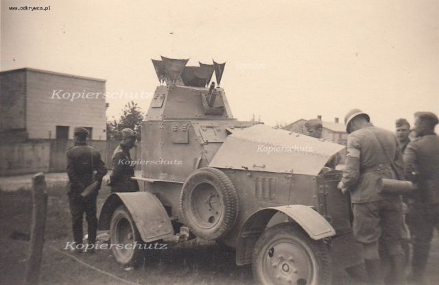

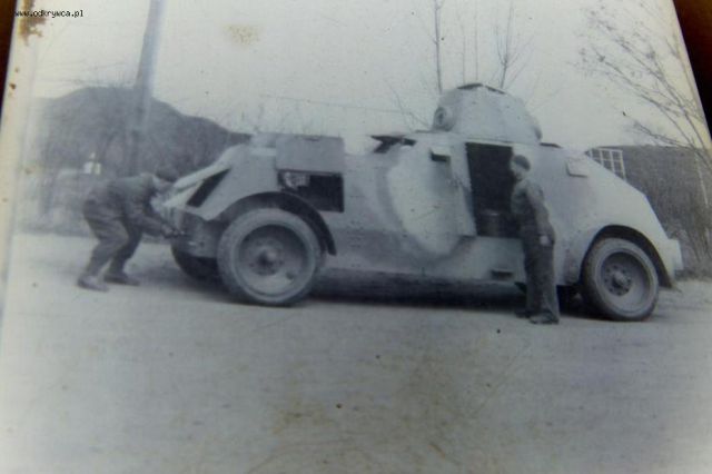

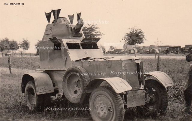

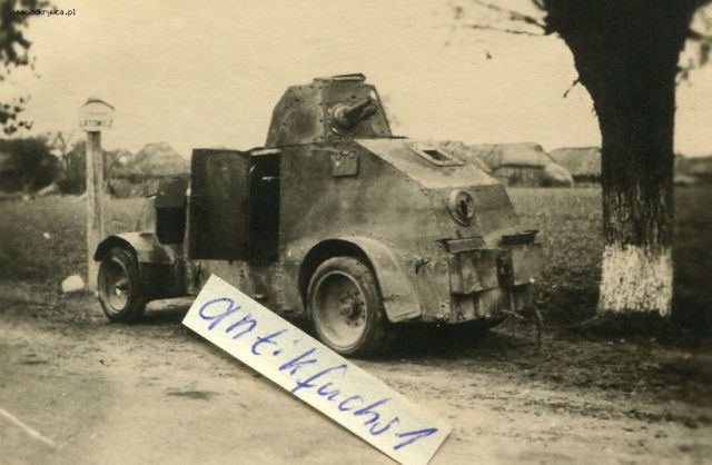

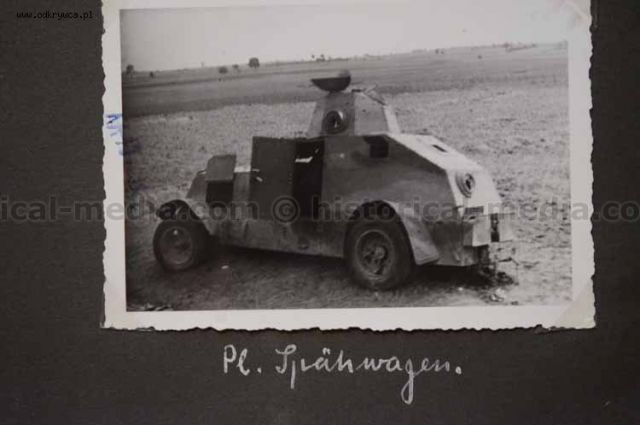

Spirit of Warsaw Napisano 29 Wrzesień 2018 Napisano 29 Wrzesień 2018 org. Foto Polen Poddebice b/ Lublin SdKfz polnischer Panzer Spähwagen"

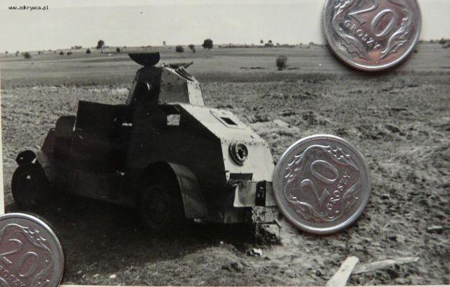

Edmundo Napisano 30 Wrzesień 2018 Napisano 30 Wrzesień 2018 Maleńka uwaga względem dwóch ostatnich zdjęć. To nie jest Ursus wz. 29 a samochód pancerny wz. 34 ale faktycznie foty chyba do tej pory nie znane.
formoza58 Napisano 30 Wrzesień 2018 Napisano 30 Wrzesień 2018 To ja również dodam maleńką uwagę. Znane Edmundo, znane ;-). Oba zdjęcia zostały umieszczone we właściwym wątku Nowe zdjęcia wz.34", 7 września.
Spirit of Warsaw Napisano 30 Wrzesień 2018 Napisano 30 Wrzesień 2018 - Przepraszam za niezręczność i zamieszanie, pozdrowienia.
