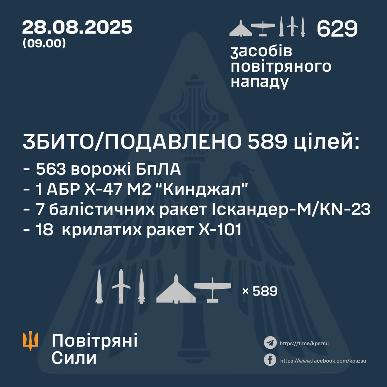

"Dziś zniszczono 589 celów
Łącznie w nocy użyto 629 środków ataku powietrznego.
- 598 uderzeniowych dronów typu Shahed i dronów-imitatorów różnych typów
- 2 aerobalistyczne rakiety X-47M2 „Kinżał”
- 9 rakiet balistycznych Iskander-M/KN-23
- 20 rakiet manewrujących X-101
Według wstępnych danych zestrzelono:
- 563 wrogie drony typu Shahed i drony-imitatory różnych typów;
- 1 aerobalistyczną rakietę X-47M2 „Kinżał”;
- 7 rakiet balistycznych Iskander-M/KN-23;
- 18 rakiet manewrujących X-101.
Zarejestrowano trafienia rakiet i uderzeniowych dronów na 13 lokalizacjach, upadek zestrzelonych (odłamki) na 26 lokalizacjach."
