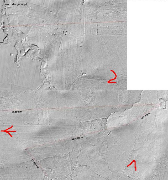

Kriczer Napisano 18 Marzec 2016 Napisano 18 Marzec 2016 Wielkość tej oasady to 86x102m, byłem tam wczoraj zobaczyć i w sumie wygląda to jak osada, w miejscu wieży" walają się kamienie.
Kriczer Napisano 18 Marzec 2016 Napisano 18 Marzec 2016 Ciekawą sprawą są też widoczne górki, jedna 280m od osady z opowiadań wynika, że też była ogrodzona rowem(posadzili las,wszystko zaorane było i zrobiona droga). Obiekt po skosie po prawej stronie na mapie widnieje jako Stary zamek" Alte Schloss. Przy tym miejscu górka jest identyczna jak przy nowym zamku. Ostatni obiekt to górka zaznaczona na górnym zdjęciu, co prawda słabo widoczna ale w rzeczywistości nieco mniejsza ale idealnie równa i take otoczona rowem.Rośnie tam potężny dąb, także raczej nikt tam nie ingerował w ostatnich latach".
Laiso Napisano 19 Marzec 2016 Napisano 19 Marzec 2016 Witam @ rfx w najbliższym otoczeniu tylko te zaznaczone,miejsce obecnie znajduje się w środku lasu ale w promieniu 2 km są tu i ówdzie linie okopów poza tym sam las usiany kulkami szrapnela i resztkami zapalników carskichPozdrawiam

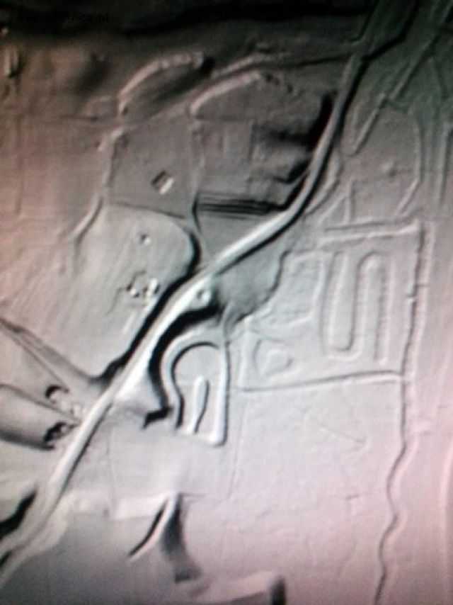

zaara Napisano 5 Kwiecień 2016 Autor Napisano 5 Kwiecień 2016 Znalazłam ciekawy obiekt na geoportalu i bardzo mnie ciekawi co to może być?
zlotowiak Napisano 5 Kwiecień 2016 Napisano 5 Kwiecień 2016 Witam. KOlego Laiso jak ustawileś taką ładną rozdzielczość ?
Laiso Napisano 5 Kwiecień 2016 Napisano 5 Kwiecień 2016 Witam@ zlotowiak - sprawdź pocztę, tam opisałem szczegóły:)Pozdrawiam
beaviso Napisano 6 Kwiecień 2016 Napisano 6 Kwiecień 2016 @Zaara:Lokalizacja dywizjonu ogniowego rakiet plot S-75M Wołchow" z okresu między połową lat '60 a końcem lat '90. W centrum schron dowodzenia ze stanowiskiem dla radarów, dookoła 6 stanowisk ogniowych, liczne ukrycia i schrony dla pojazdów obsługi.M.
zaara Napisano 6 Kwiecień 2016 Autor Napisano 6 Kwiecień 2016 Beaviso, dziękuję za wyczerpującą odpowiedź!Pozdrawiam ;-)

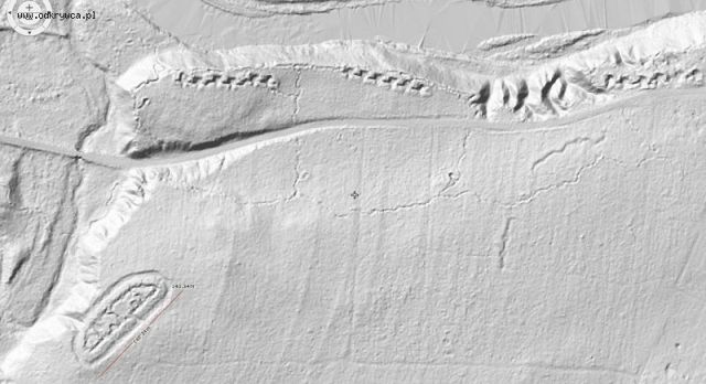

tomten Napisano 19 Kwiecień 2016 Napisano 19 Kwiecień 2016 na górze wzdłuż rzeki wygląda na okopy (na wysokiej skarpie). Ciekawy obiekt jest na dole(zmierzony)myślę, że nie związany z okopami.Na mapie orto niewidoczne w gęstym lesie.

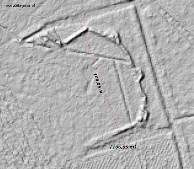

Traper305 Napisano 3 Maj 2016 Napisano 3 Maj 2016 Cześć.Co to Waszym zdaniem może być? Obiekt o przekątnej ok. 40m.Wybieram się w tamtejsze strony na wrześniowe pozycje, może warto i tam podjechać?
Sobow99 Napisano 3 Maj 2016 Napisano 3 Maj 2016 Jak dla mnie jakieś umocnione stanowisko, reduta, szaniec. I jakby transzeja wychodzące z tego czegoś.

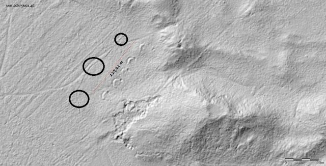

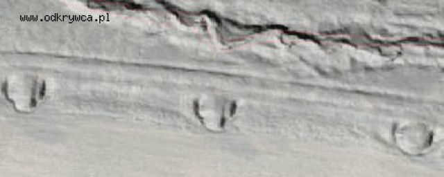

Joosto Napisano 5 Maj 2016 Napisano 5 Maj 2016 Czołem.Poproszę o weryfikację. Czy mogą to być stanowiska artylerii?
Ostoja Napisano 11 Maj 2016 Napisano 11 Maj 2016 Joosto a nie możesz po prostu tam pojechać i sprawdzić sprzętem? Nie każdy obiekt z lidaru jest oczywisty.
bjar_1 Napisano 11 Maj 2016 Napisano 11 Maj 2016 Takie teraz podejście - tylko zapytać czy to okopy na tym Lidarze, a jak okopy, no to heja w las - w końcu jak są okopy, to będą cuda ;)
vis1939 Napisano 11 Maj 2016 Napisano 11 Maj 2016 Na szczęście(?) w większości przypadków okopy są ieużyte" i takiemu cwaniaczkowi rzednie mina w terenie:)
Ostoja Napisano 11 Maj 2016 Napisano 11 Maj 2016 Tak to prawda, w moim powiecie jest wiele takich okopów - nic, nawet odłamków nie ma.

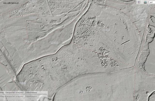

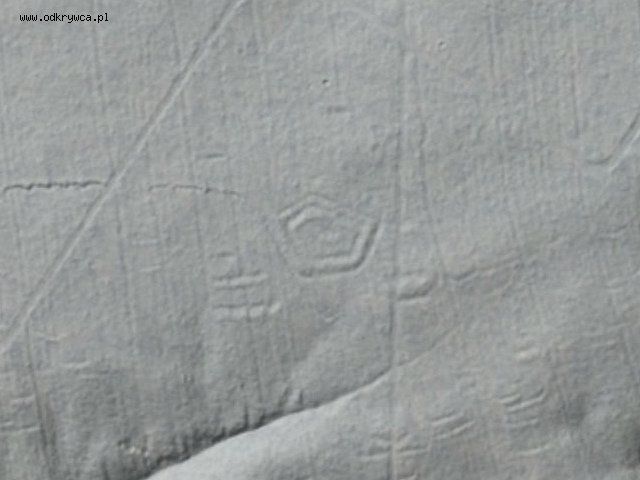

epistylis Napisano 5 Lipiec 2016 Napisano 5 Lipiec 2016 Witam, jest ktoś w stanie powiedzieć coś na temat takiej struktury - przeznaczenie, okres? Położenie w środku lasu, wały ziemne na ok. 1-1,5 m, tak zarośnięte, że szukanie nawet w zimie praktycznie niemożliwe.
jahooo Napisano 5 Lipiec 2016 Napisano 5 Lipiec 2016 Okres powstania raczej ciężko, ale kształt i wielkość sugerują jakąś redutę albo fort półstały ziemny. Okres raczej sprzed połowy 19 wieku, bo późniejsze dzieła ziemne były bardziej skomplikowane. Bez dokładniejszej lokalizacji, ciężko coś stwierdzić

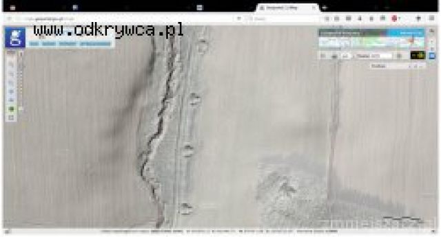

Tuszek Napisano 12 Lipiec 2016 Napisano 12 Lipiec 2016 Może mi ktoś wyjaśnić ten bałagan? :DOkopy są, linia odry jest, ale co to za burdl.
MarekA Napisano 12 Lipiec 2016 Napisano 12 Lipiec 2016 Pytanie, co tam jest, jeśli np torf, to mogą być to ślady po jego wydobywaniu na opał.
