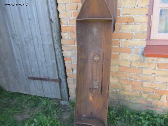

Sobiepan Napisano 24 Kwiecień 2014 Napisano 24 Kwiecień 2014 Wymiary: długość-162 cm szerokość: 36 cm."i się miarka znalazła :)

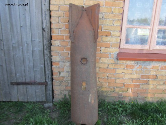

Voucur Napisano 24 Kwiecień 2014 Napisano 24 Kwiecień 2014 Niemiecka bomba kasetowa SD-1." - widział kolega kiedyś niemiecką bombę kasetową SD-1?Jeśli już, to jest połówka niemieckiego zasobnika na bomby kasetowe Abwurfbehalter - a jaki model i na jakie bomby, tego bez wymiarów się nie dowiemy.Niektórym na tym forum to się chyba wydaje, że Niemcy to mieli jeden wzór bomby kasetowej i jeden wzór pojemnika na nie i wystarczy oprzeć coś o ścianę stodoły i pstryknąć 2 fotki, a w trymiga pojawi się identyfikacja. Nawet Sowieci byli bardziej zaawansowani technologicznie i mają sporo wzorów bomb, a co dopiero mówić o Niemcach (Munitions Lexicon" Pawlasa w temacie bomb lotniczych ma 335 stron).
indiana332 Napisano 24 Kwiecień 2014 Autor Napisano 24 Kwiecień 2014 dzieki za pomoc Abwurfbehälter AB-250 wiem czego szukac to juz se poradze a oparlem o stodole bo chlopek w niej kurki karmi
viator01 Napisano 24 Kwiecień 2014 Napisano 24 Kwiecień 2014 Strona z wymiarami http://www.warbirdsresourcegroup.org/LRG/bombs.htmlAB 250 ma około 1,60 m i chyba najbardziej pasuje
indiana332 Napisano 24 Kwiecień 2014 Autor Napisano 24 Kwiecień 2014 kupie mu jakes koryto i sie wymienie to wzuce wymiary
viator01 Napisano 25 Kwiecień 2014 Napisano 25 Kwiecień 2014 Woodhaven (5905 / 46) 2014-04-25 06:03:39Też tak liczyłem - wysokość 6,5 cm + zaprawa - ale nie wiadomo dokładnie pod jakim kątem oparte :)
Voucur Napisano 24 Kwiecień 2014 Napisano 24 Kwiecień 2014 Miarka - towar w Polsce deficytowy, w przeciwieństwie do wykrywaczy i aparatów cyfrowych.Jak widać m.in. z linka zamieszczonego przez viatora, AB 250 były 4 odmiany, z czego AB 250-1 i AB 250 KZ odpadają ze względu na budowę i proporcje. Zostaje wersja AB 250-2 i AB 250-3 i dałoby się je od biedy odróżnić ze zdjęcia, gdybyś nie raczył uciąć samego dołu fotki. :)Chociaż obstawiam AB 250-2. Czym akurat ten egzemplarz był nadziewany, raczej nie do ustalenia, ze względu na wybebeszone wnętrze i brak malowania. A mogło się tam mieścić 224 szt. SD-1, 144 szt. SD-2, 17 szt. SD 10 A lub 28 szt. SD 10 C.
