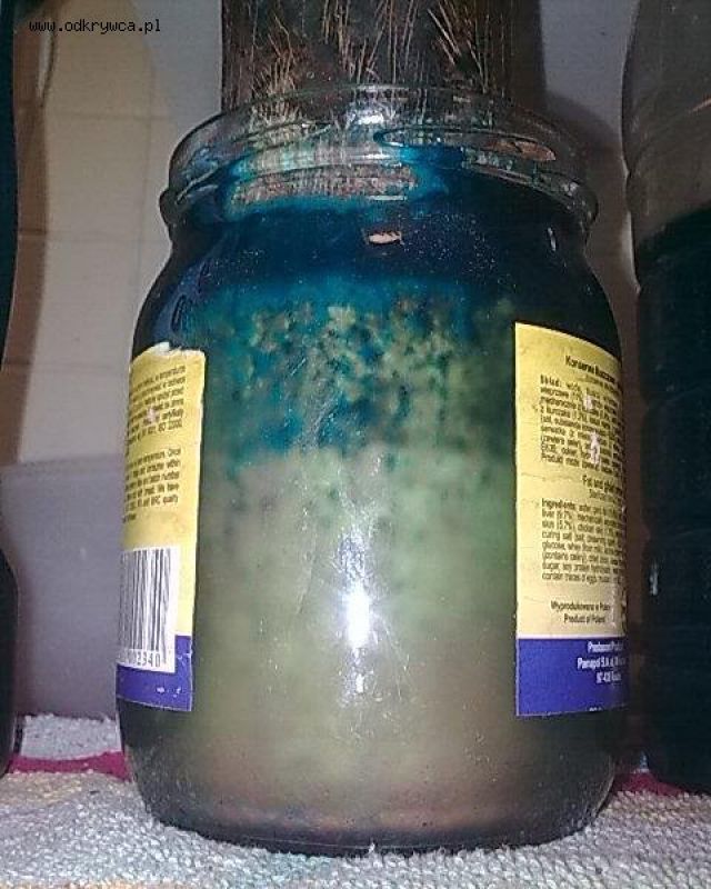

serwantes77 Napisano 17 Październik 2013 Autor Napisano 17 Październik 2013 Witam. Niedawno wypróbowałem nowy środek do czyszczenia.Jest dobry do monetek i,innych rzeczy.Trzeba go rozcieńczyć z wodom.A potem na smarować oliwkom.Do większych przedmiotów polecam elektrolizę.

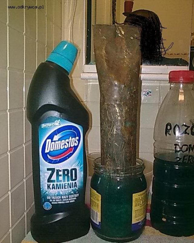

serwantes77 Napisano 17 Październik 2013 Autor Napisano 17 Październik 2013 łuska w trakcie czyszczenia.

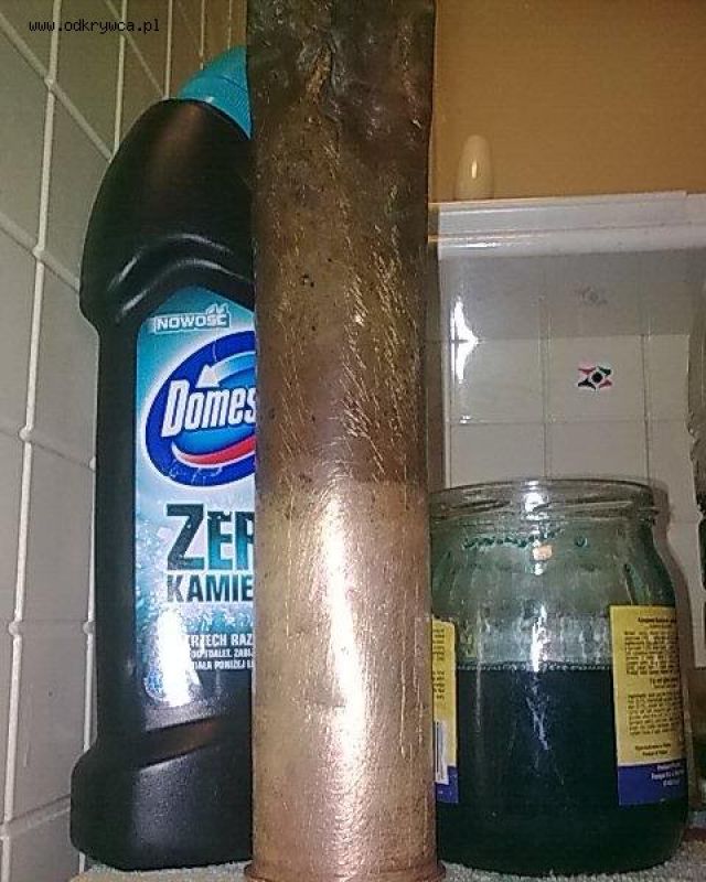

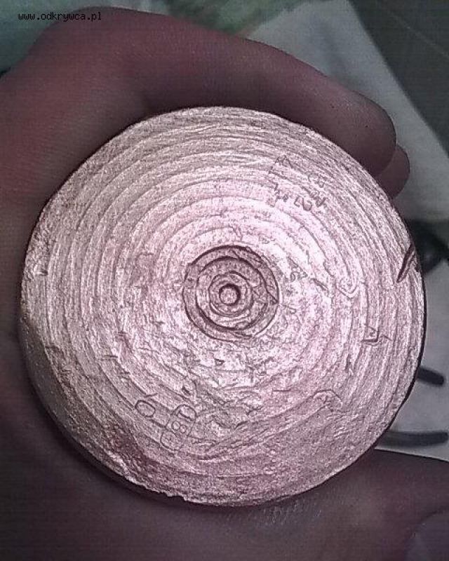

serwantes77 Napisano 17 Październik 2013 Autor Napisano 17 Październik 2013 Po oczyszczeniu tak wygląda.
vis1939 Napisano 17 Październik 2013 Napisano 17 Październik 2013 Jest dobry do monetek i,innych rzeczy" a do kibla to już jest idealny! teraz możesz podczas czyszczenia klopa wrzucać tam także monety i inne rzeczy.Jeśli ustęp pojemny to i elektroliza możliwa po podłączeniu prostownika(drucianego berła możesz użyć jako elektrody dodatniej)Nie zastanawia Cię choćby troszkę,czemu ta Twoja wypieszczona łuska po maczaniu w tym ma barwę młodego świńskiego zadu?
por.pil.020 Napisano 17 Październik 2013 Napisano 17 Październik 2013 hahahaha Vis, uwielbiam czytać Twoje posty :)))))Niestety Visek ma rację, generalnie mosiądz to stop głównie miedzi i cynku + kilkunastu innych metali. Któryś znich został zeżarty" przez ten specyfik i stąd ta barwa, że o zmienionej nieco strukturze samego metalu nie wspomnę.
Cronos Napisano 17 Październik 2013 Napisano 17 Październik 2013 Jeszcze pare maczań i możesz iść na skup z czystą miedzią ;)
