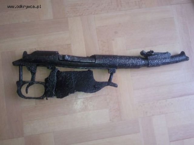

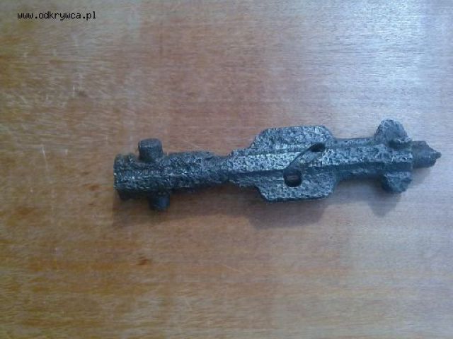

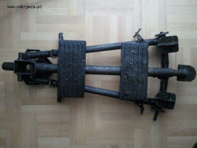

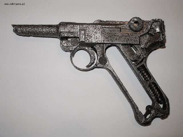

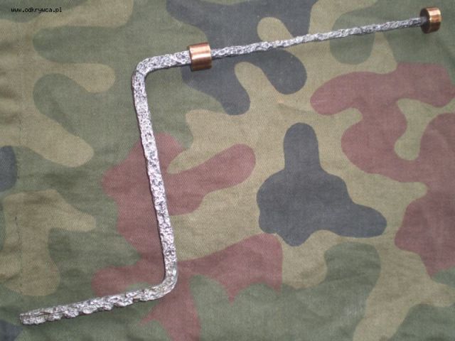

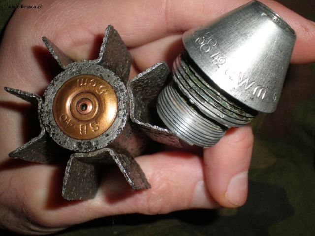

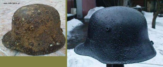

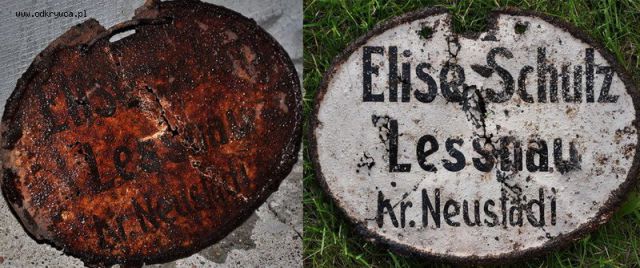

lina_90 Napisano 24 Styczeń 2013 Napisano 24 Styczeń 2013 Nieźle to kolego wychodzi, jakimi metodami czyścisz i konserwujesz?
Manierkarz Napisano 24 Styczeń 2013 Napisano 24 Styczeń 2013 Tak jak napisał wcześniej - elektroliza ;)Cały czas się motywuje, żeby siebię ozdziewiczyc" z elektroliza :)Pozdro
czarny bocian Napisano 24 Styczeń 2013 Autor Napisano 24 Styczeń 2013 konserwuje tylko olejem silnikowym.
ktos451 Napisano 24 Styczeń 2013 Napisano 24 Styczeń 2013 Ten mosin wygląda jak radziecka odpowiedź na krummlauf :)Bardzo ładne efekty, ja na razie elektrolizy nie tykam.
Hebda Napisano 24 Styczeń 2013 Napisano 24 Styczeń 2013 Węgier wz.17Opukanie młotkiem większych purchli->fosol->szczota druciana->elektroliza->tanina>B44->H80 z dodatkiem grafitu.:)
snajper-s1 Napisano 25 Styczeń 2013 Napisano 25 Styczeń 2013 Czarny bocian ładnie to wychodzi!:)Hebda, co daje fosol przed elektrolizka?
Hebda Napisano 25 Styczeń 2013 Napisano 25 Styczeń 2013 snajper-s1 nie wiem czy faktycznie coś daje fosol przed elektrolizą(może wtedy szybciej działa) ale używałem go by zmiękczyć większe purchle które potem usuwałem delikatnie młotkiem i szczotą drucianą:)
czarny bocian Napisano 25 Styczeń 2013 Autor Napisano 25 Styczeń 2013 ladnie,ladnie ...jaki sposob czyszczenia ?
vis1939 Napisano 25 Styczeń 2013 Napisano 25 Styczeń 2013 Głównie elektroliza,fosol i szczoty różnej maści.
