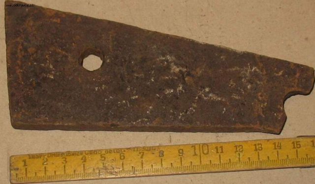

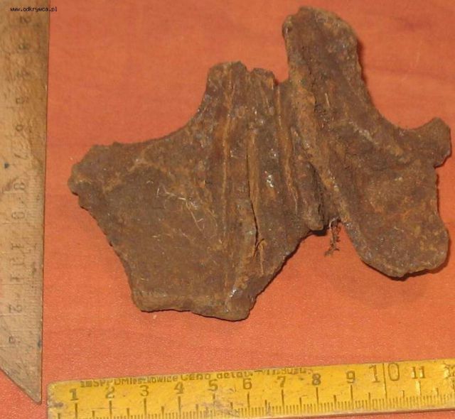

Zachęcam do przeglądania obu wątków i uczestniczenia w rozpoznawaniu elementów oraz pojazdów jakie mogą wystąpić w pewnym lesie. Na początek pewna blaszka pancerna widok z obu stron wymiar 10 x 20 cm grubość 5-6 mm

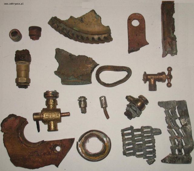

a tu kupka detali mosiężnych i miedzianych z pojazdów po rozsadzeniu, niektóre detale jak kraniki nawet sprawne , ale co z czego i do czego to zagadka , na niektórych detalach sygnatury,numery. Z tego co widzę to w prawym dolnym rogu są detale z chłodnic . reszta nie wiadomo z jakiego przeznaczenia

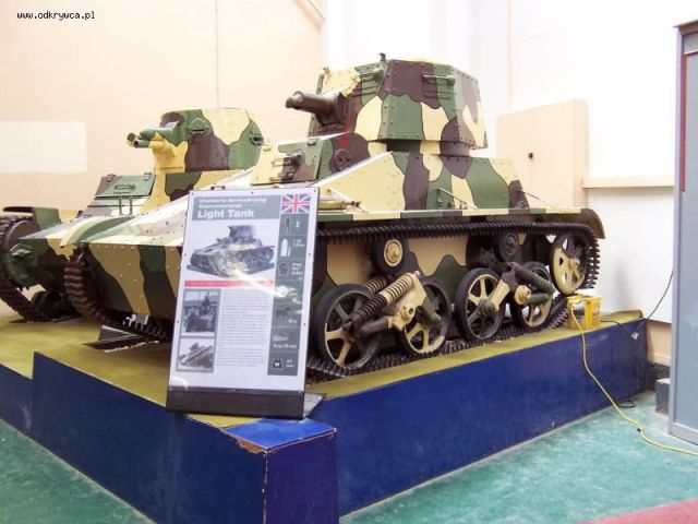

Może i faktycznie nie od tego, jednak dwa zamieszczone przeze mnie zdjęcia sugerują ze było sporo odmian różniących się między sobą
Stell przyznam się ze zdjęcia podobne ale ten detal jest bardzo duży .a pojazd na zdjęciu to tankietka rozpoznawcza z bardzo delikatnym zawieszeniem , z uwagi że detal ten jest u kolegi ale go miałem w rękach i oglądałem to na pewno nie to i nie z tego pojazdu . tam były tylko 2 pojazdy wysadzone Renault ACG1 i Renault D1 i jest to element z jednego z nich tylko którego , optował bym za D1 , ale z uwagi że nic się z tego czołgu nie zachowało w świecie , a zawieszenie było zakryte opancerzeniem to trudno teraz jednoznacznie stwierdzić który to z elementów amortyzacji lub zawieszenia.

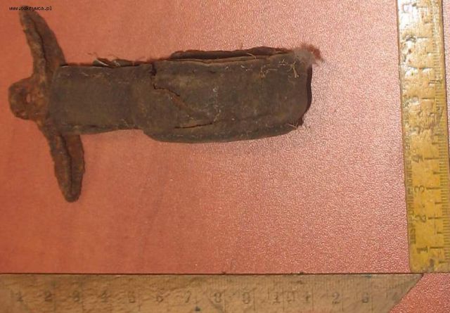

z uwagi że ciut w skrzyniach zrobiłem przeglądu i trochę rdzy samo odpadło wystawiam następne detale do rozpoznawania . tu ciekawy uchwyt obszyty skórką uchwyt posiada mocowanie z dziurką . na co takie mocowanie obszyte skórką ??

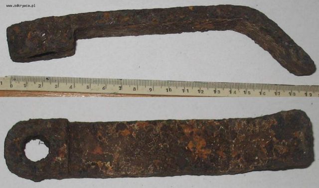

Następny znajdka , jakiś haczyk ,łapka prawdopodobnie przez otwór przechodzi jakiś metalowy płaskownik ? haczyk-łapka-docisk ma otwór prawdopodobnie na śrubkę aby nie spadał lub się nie zsuwał.

Teraz praktycznie prawie zgadłem blachę ale brak mi zdjęć i wymiarów potwierdzających że ten element to część blachy pancernej która znajduje się za wieżą czołgową Renaulta FT-17, niestety nie mam ani jednego zdjęcia 100 % z góry ukazujący kształt i wymiar tejże blachy pancernej. Niestety nasz Renault który znajduje się w MWP w ogóle nie posiada tejże blachy, zdjęcia z boku i pod kątem trochę potwierdzają ten kształt oraz zaczepy na paski skórzane które zachowały się na pancerzu.
Stell przyznam się że rozmawiałem wieczorem z Woodym o potwierdzenie że pancerz z ostatniego zdjęcia to górny lewy za wieża i Woody znalazł zdjęcia i opis że tak jest faktycznie i wymiary się zgadzają, ale twoje stwierdzenie że na zdjęciu wystawionym przez Woodego widać pancerz ze zdjęć 2013-03-06 23:54:03 do 2013-03-08 13:36:09. Spowodowało że mało ślepia mi nie wyskoczyły gdzie ty to widzisz. I okazało się że to pancerz boczny kominka lub budki" z tyłu . no brawo czyli potwierdzone są 2 kawałki pancerne z FT 17 i co ciekawe obu brak w wozie z MWP ! Czyli już jest 5 detali rozpoznanych z 50. Stell i Woody na was 2 mogę liczyć !!. Co ciekawe z uwagi że mam masę zdjęć zachowanych egzemplarzy Renówek w różnych muzeach i kolekcjach prywatnych, okazuje się że w niewielu jest ten element pancerny zamontowany , w większości nie ma tego pancerza. Zaraz wstawię te elementy do działu rozpoznane.

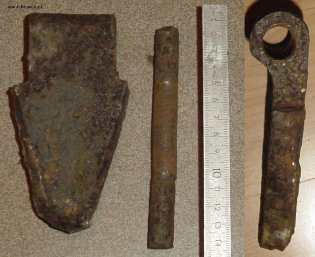

I następny element odświeżając temat to zawias czołgowy był przyspawany do pancerza , widać oś i kształt zawiasu , długość 13 cm , szerokość 7 cm. I z jakiego tanka ??
Element z 2013-10-16 12:54:33 to raczej końcówka jakiegoś drążka czyli coś ze środka, jak możesz to daj wymiary elementu bo mogę się mylić.
Tu wnętrze b1, widać dwa podobne zakończenia drążków i cięgieł, co do ostatniego elementu to coś podobnego widziałem właśnie w tym czołgu ale muszę poszukać.

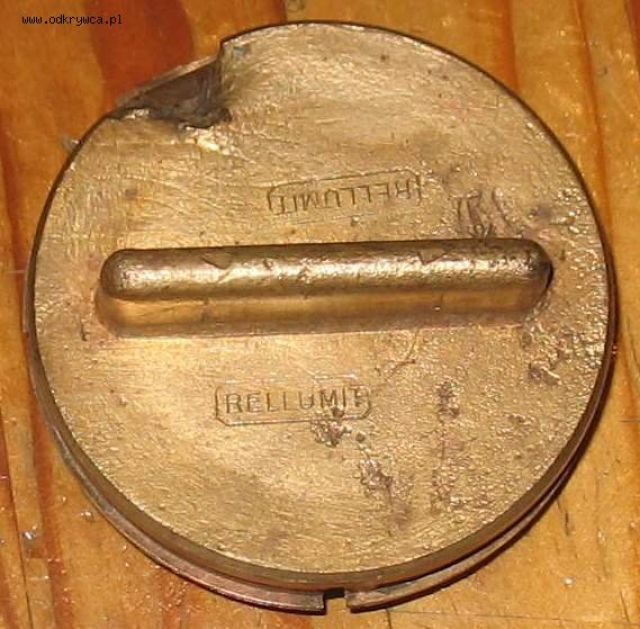

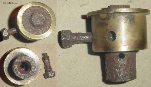

Daj fotkę od spodu i z boku korka z napisem RELLMIT, to prawie na pewno paliwo, użycie mosiądzu sugeruje łatwopalne czyli benzynę, prędzej coś angielskiego niż francuskiego.

następny detal . korek wlewu z napisem RELLUMIT. czy to jest wlew paliwa czy też np korek do cystern benzynowych ?? czy takie zakrętki mogły posiadać pojazdy pancerne ??
Tu zdjęcie tej blachy od strony wewnętrznej pojazdu, na czerwono zaznaczyłem brakujący element, bo wg mnie jest to część tego pancerza. Jak na razie odgadnięto 3 detale z 50 wstawionych do rozpoznania.

Element z dwoma dużymi otworami z postu 2012-10-22 20:33:45 to Light-tank chyba wersja MKIII
