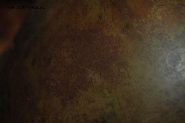

Barson1 Posted April 10, 2012 Posted April 10, 2012 Tak wygląda farba po tygodniowym moczeniu w WD-40 rozjaśniła się.Rdza nie znika.
Barson1 Posted April 10, 2012 Posted April 10, 2012 Witam!Tak to wyglądało . Gołym okiem prawie nie do zauważenia. Opinie taką słyszałem też na forum dobroni.pl

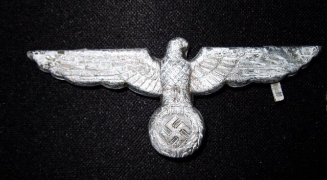

Ostoja Posted October 18, 2015 Posted October 18, 2015 Posmarowałem paraloidem rozp. w acetonie cynkowego orła i po wyschnięciu zmienił kolor na popielaty?! Czy paraloid nadaje się do cynku? Dlaczego tak się stało? Zarówno pędzelek jak i słoik był czysty. Co zrobiłem źle?
Ostoja Posted October 18, 2015 Posted October 18, 2015 Hm..nie wykluczam. A jak to teraz odwrócić? Muszę od nowa wszystko zacząć. Jak usunać ten nalot?
