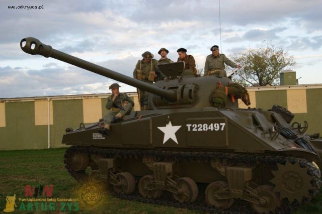

sil3nt Napisano 14 Wrzesień 2011 Autor Napisano 14 Wrzesień 2011 Powoli nadchodzi czas na zakończenie projektu.Sherman za kilka dni trafi do Muzeum Broni Pancernej CSWL, gdzie będzie przebywał aż do 2014 roku, kiedy to trafi do Muzeum II Wojny Światowej. 30 września, przy okazji święta: Dzień otwartych koszar w Centrum Szkolenia Wojsk Lądowych 2011" odbędzie się premierowy pokaz Shermana Firefly, w tym także w ruchu.Szczegóły na: http://muzeumbronipancernej.pl/pl/component/content/article/314-dzie-otwartych-koszar-w-centrum-szkolenia-wojsk-ldowych-2011Zapraszamy !!

sil3nt Napisano 6 Październik 2011 Autor Napisano 6 Październik 2011 W barwach 24. Pułku Ułanów Sherman Firefly prezentuje się naprawdę świetnie.więcej: http://muzeumbronipancernej.pl/pl/component/content/article/319-sherman-firefly-w-barwach-24-puku-uanowp.s.Firefly trafił znów do zakładów pana Artura Zysa - gdzie odzyska takie elementy jak: osłona jarzma, zasobniki, pokrywy włazów i inne

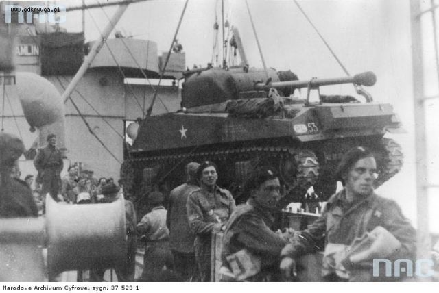

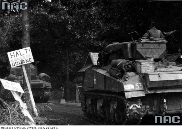

coe Napisano 11 Październik 2011 Napisano 11 Październik 2011 Ostatnio trochę zarobiony jestem, więc sorka za ociąganie się...To zdjęcie dość dobrze ilustruje ogólną zasadę oznakowania czołgów 24 Pułku:- małe gwiazdy na burtach- zamalowany numer WD- znak szwadronu tylko w jednym miejscu – z tyłu wieży- znak PL na polu bardziej prostokątnym niż owalnymPonadto nie malowano znaku PL na przedzie pojazdu.
coe Napisano 11 Październik 2011 Napisano 11 Październik 2011 Od przodu...AOS trochę zacieniony, ale da się odczytać 53.

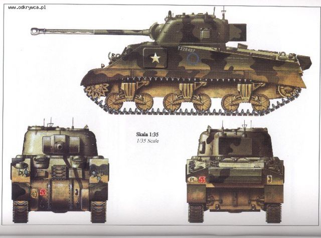

sil3nt Napisano 11 Październik 2011 Autor Napisano 11 Październik 2011 Specyfikację do malowań już otrzymaliśmy od Piterpanzer'a i modelarzy z 1-25saf, więc ewentualne przemalowania będą wykonane tak:http://i425.photobucket.com/albums/pp333/piterpanzer/sherman4.jpghttp://i425.photobucket.com/albums/pp333/piterpanzer/sherman3.jpghttp://i425.photobucket.com/albums/pp333/piterpanzer/sherman2.jpghttp://i425.photobucket.com/albums/pp333/piterpanzer/sherman1a.jpgPóki co zniknęła PL'ka z przodu i na pewno pojawi się kamuflaż lufy ;)
coe Napisano 11 Październik 2011 Napisano 11 Październik 2011 Wygląda na to, że jedną fantazję zastąpi inna (rysunek obok). Właściwie skoro ma być fajnie, a nie prawdziwie, to czemu nie pójść na całość i nie na malować również tych bajeranckich czarnych łatek? ;)Malowanie na polskim VC kamuflażu lufy świadczy, mówiąc oględnie, o nieznajomości rzeczy. Ponieważ, gdyż... w czasie gdy Shermany VC służyły w polskiej dywizji taki kamuflaż jeszcze nie istniał. Pomysł kamuflażu lufy zrodził się w 8 Armii, na froncie włoskim, gdy dotarły tam pierwsze wozy z armatą 17-funtową - a te dotarły dość późno. Po raz pierwszy kamuflaż ten zaprezentowano do akceptacji 18 października 1944. Na froncie zachodnim pojawił się on na przełomie 1944/45, a w tym czasie 1 Dywizja miała już Shermany IIA i pewna ilość Shermanów IC.Jak napisałem wcześniej na burcie czołgu z 24 Pułku Ułanów powinna być tylko gwiazda ( + napis o użyciu płynu chłodzącego). Znaku szwadronu na burcie nie umieszczano, a numer wozu był zamalowywany. Ponadto gwiazda powinna znajdować się mniej więcej na osi obrotu wieży – w sposób jaki przedstawiono ją na rysunku umieszczana była na czołgach 1 Pułku Artylerii Motorowej.Ponadto:- z przodu dobrze- z tyłu prawie – godło dywizji powiano być przy zewnętrznej krawędzi.

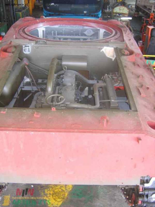

Skorodowany Napisano 19 Październik 2011 Napisano 19 Październik 2011 Piękny Sherman. Odpowiedziałem na apel muzeum i chciałem przekazać oryginalną lampę pozycyjną (były z przodu nad reflektorem) Na zdjęciach widzimy, że zapewne ich (w muzeum)nie posiadają. No i co? nikt z muzeum nie odpowiedział. A lampa czeka w szufladzie na lepszy los. Tak czy inaczej, moje głębokie uznanie dla tych którzy pięknie odbudowali ten czołg. Przy okazji czy możecie podać dokładnie jaki silnik z Jelcza jest teraz zamontowany?.Pozdrawiam
sil3nt Napisano 19 Październik 2011 Autor Napisano 19 Październik 2011 Wysłaliśmy odpowiedź. Mam nadzieję, że brak wcześniejszej reakcji usprawiedliwiona ;)
