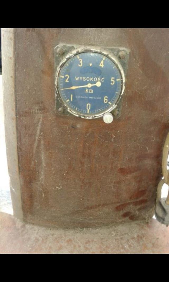

Michal O Napisano 4 Luty 2014 Napisano 4 Luty 2014 Wysokościomierz G. Gerlach ze skalą do 7km. Tak na szybko przejrzałem materiały i znalazłem go w RWD 14, RWD 8 i PWS 26.

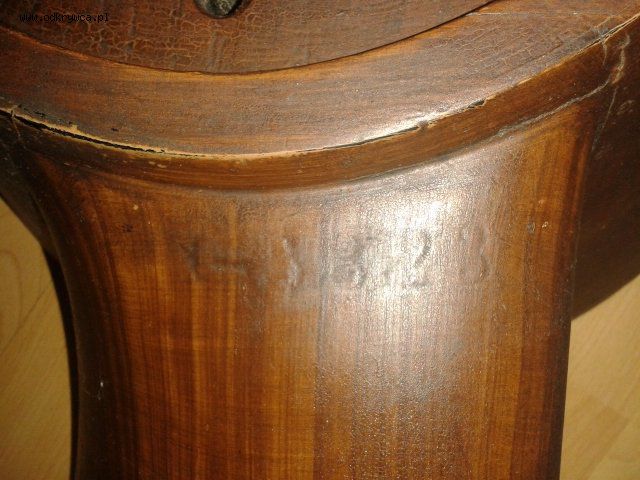

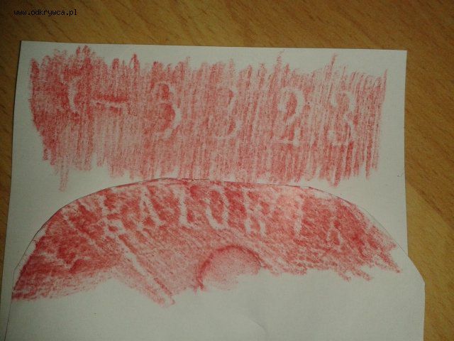

Michal O Napisano 4 Luty 2014 Napisano 4 Luty 2014 A co do śmigła- weź przepisz tutaj oznaczenia, bo tak z fotografii to ciężko coś odczytać.

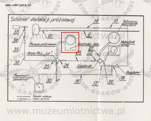

Spirit of Warsaw Napisano 10 Maj 2015 Napisano 10 Maj 2015 Kontroler lotu PZL 23 Karaś - G. Gerlach - WarszawaAlleg...Do 20 maja, 17:53:09

Jedburgh_Ops Napisano 23 Październik 2017 Napisano 23 Październik 2017 @ posty Spirit of Warsaw z wysokościomierzem firmy Gerlach (2014-01-30)Jeden z czterech podtypów wysokościomierzy Gerlacha. Podtypy były produkowane z czterema różnymi skalami wysokości.Jest to bardzo specyficzny wysokościomierz, tzw. wysokościomierz do lądowania. Ten typ polskiego wysokościomierza precyzyjnego był instalowany głównie w samolotach wyposażonych w radiostację. Inaczej taki przyrząd nie miał racjonalnych podstaw do instalacji w samolocie. Chodziło o to, że na podejściu do lądowania pilot mógł dostać drogą radiową dokładną informację o ciśnieniu panującym w miejscu lądowania i wówczas posługiwał się skalą barometryczną w tym przyrządzie. Ustawiał sobie na wysokościomierzu odpowiednie ciśnienie i wtedy miał bardzo precyzyjną informację o wysokości.

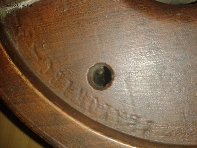

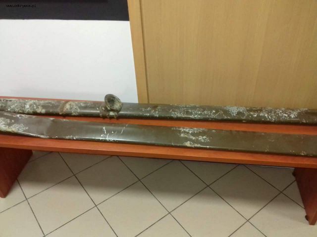

Jedburgh_Ops Napisano 11 Listopad 2017 Napisano 11 Listopad 2017 @ lars71Czy upieramy się, że te śmigła koniecznie muszą należeć do jakichś polskich konstrukcji?Przy olbrzymim podobieństwie śmigieł polskich i niemieckich z lat 20./30. i technologii ich wykonywania identyfikacja nie będzie prosta.W Polsce okucie śmigieł drewnianych preferowano z blachy mosiężnej, ale nie twierdzę, że w stu procentach przypadków tak musiało być. Okuwanie śmigieł mosiądzem było w Polsce przemożne i dojechało do lat powojennych. Śmigła z Twoich zdjęć są okute blachą stalową.Technologia wykonania śmigieł z Twoich postów też jest – powiedzmy – ogólnoeuropejska z tamtych czasów. Tylko Amerykanie robili lotnicze konstrukcje drewniane z różnych drewien raczej egzotycznych w Europie.Śmigła z Twoich postów to klasyka zarówno polska, jak i niemiecka. Czyli specjalna tarcica lotnicza z drewna minimum 80-letniego. Śmigło jest klejone wg żelaznych zasad, czyli z bielu i twardzieli. Nie wygląda na śmigło jesionowe, ale na tańsze sosnowe nie do silników wysokoobrotowych. W związku z tym nie obstawiałbym jakiegoś samolotu wysoce bojowego, tylko raczej coś z konstrukcji szkolnych, łącznikowych, obserwacyjnych, pomocniczych itp. Śmigła z Twoich postów są zrobione z desek z bielu i twardzieli sosnowej. Gdyby jakiś spec zbadał klej, jakim są one klejone to byłoby już bliżej odpowiedzi z jakiego państwa są te śmigła. Jeśli są klejone Certusem to na sto procent są polskie. Jeśli są klejone klejem na bazie żywicy fenolowej to raczej będzie III Rzesza. Oczywiście jeśli są to śmigła z międzywojnia lub wojny, bo nie muszą być. Identyczne śmigła robiło się w całej Europie do lat 60.
