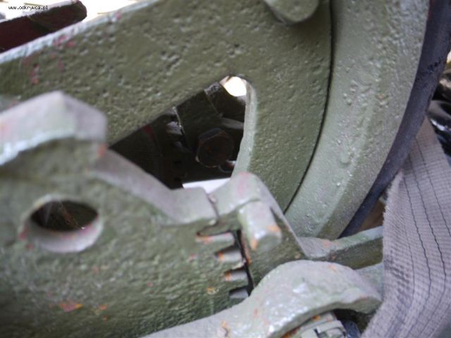

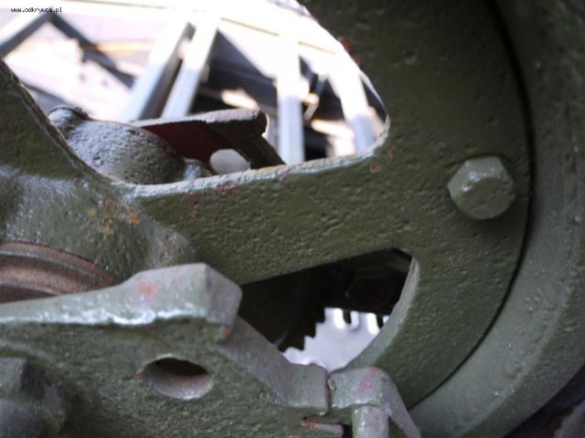

AR Napisano 25 Marzec 2011 Napisano 25 Marzec 2011 Piasty wszystkich kół podtrzymujących są nie oczyszczone z korozji, nie wspominając o malowaniu.

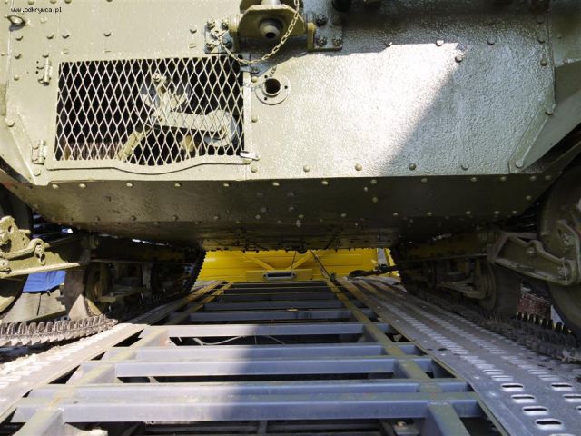

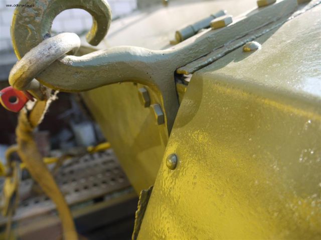

AR Napisano 25 Marzec 2011 Napisano 25 Marzec 2011 Tu blacha przy pokrywach przednich się nie spasowała"

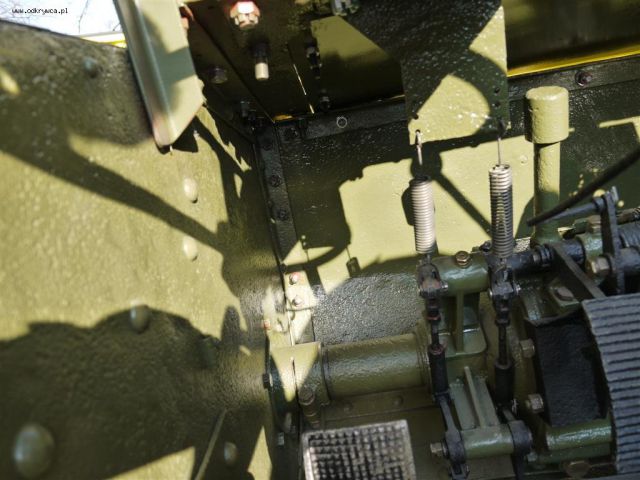

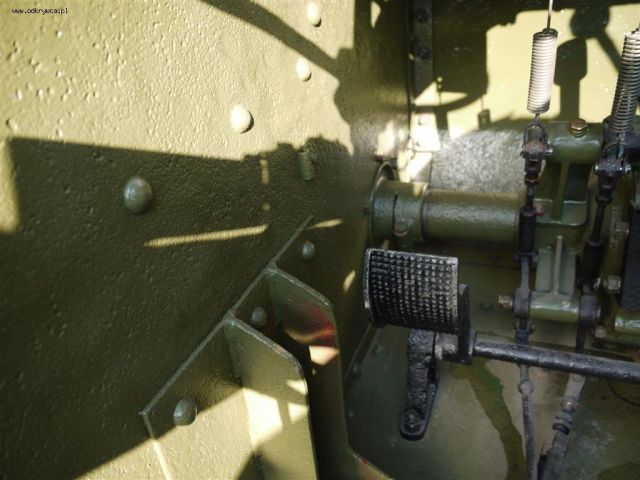

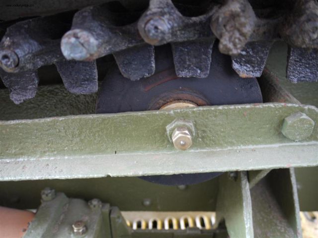

AR Napisano 25 Marzec 2011 Napisano 25 Marzec 2011 Tu ktoś zapomniał pomalować śrubki, zresztą takich przykładów jest bardzo wiele...

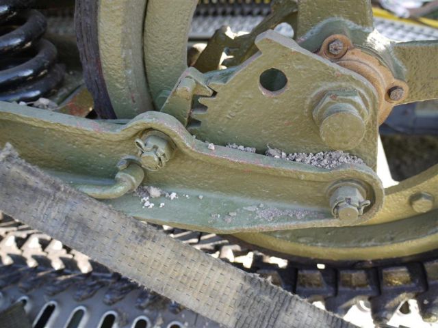

AR Napisano 25 Marzec 2011 Napisano 25 Marzec 2011 Elementy przykręcano do podwozia różnymi śrubami, większość o 2 cm za długimi.
AR Napisano 25 Marzec 2011 Napisano 25 Marzec 2011 Farba z pedałów już zaczęła schodzić po jeździe próbnej".Widać dalsze niedoróbki malarskie, u góry przykłąd nakrętki koronkowej w wersji nie istniejącej przed wojną (to jest zresztą powszechne, jeden element potrafi być przykręcany, bez uzasadnienia kilkoma rodzajami nakrętek).
AR Napisano 25 Marzec 2011 Napisano 25 Marzec 2011 I tak można by dalej i dalej...Wiadomo na pewno, że będzie trzeba odkręcić wszystkie elementy od podwozia celem choćby wymiany śrub na oryginalne tam gdzie to możliwe. Będzie trzeba zdemontować układ jezdny tla odczyszczenia skorodowanych elementów i ponownego malowania.Trzeba zdemontować most, ponieważ jeden z bębnów hamulcowych nie został przeszlifowany i działa na okładziny ścierne jak pilnik. Zresztą trzeba sprawdzić czy most został odrdzewiony.Czyli zaczynamy praktycznie od nowa. Prace zostały cofnięte o 9 miesięcy.
