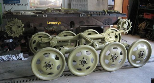

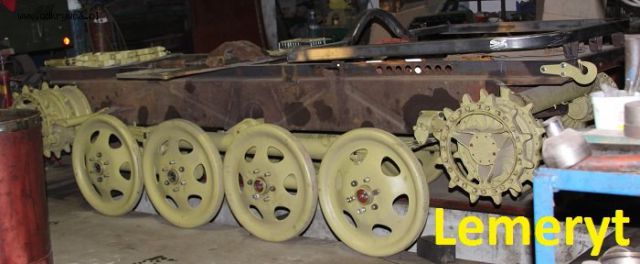

Lemeryt Napisano 5 Lipiec 2010 Autor Napisano 5 Lipiec 2010 Zapraszam do VI części wątku o RSO. Wszystko wskazuje na to że to ostatni odcinek tej przydługawej bajki i że zakończy się ona szczęśliwie. Zachęcam również do przeglądania pięciu pierwszych części : http://www.odkrywca.pl/raupenschlepper-ost-steyr-rso,443517.html#443517http://www.odkrywca.pl/raupenschlepper-ost-steyr-rso-czesc-ii-,568589.html#568589http://www.odkrywca.pl/raupenschlepper-ost-steyr-rso-czesc-iii-,597180.html#597180http://www.odkrywca.pl/raupenschlepper-ost-steyr-rso-czesc-iv-,636735.html#636735 http://odkrywca.pl/raupenschlepper-ost-steyr-rso-czesc-v-,652817.html#652817....oraz do galerii zdjęć :http://www.odkrywca.pl/galeria,raupenschlepper-ost-steyr-rso,521.htmlPozdrawiamPaweł Lemaniak

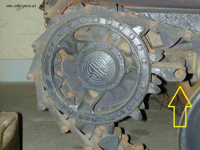

macvsog Napisano 6 Lipiec 2010 Napisano 6 Lipiec 2010 To naprawdę dobry początek" ]:)Mam jeszcze pytanie: w poprzednim wątku pojawiło się zdjęcie wydobytego zgarniacza błota od RSO". Jak to urządzenie wyglądało po zamocowaniu na pojeździe, bo żadnych fotek takiego zestawu nie widziałem?
kloki Napisano 6 Lipiec 2010 Napisano 6 Lipiec 2010 Miodzio :))) A jak będzie z budą? Znajdzie się jakiś oryginał czy pozwolicie sobie na rekonstrukcję?
Lemeryt Napisano 6 Lipiec 2010 Autor Napisano 6 Lipiec 2010 macvsog - cały zgarniacz to kawałek rurki z przyspawanym fragmentem ceownika. Służył on do wybierania błota spomiędzy pierścieni zębatych koła napędowego.
Lemeryt Napisano 6 Lipiec 2010 Autor Napisano 6 Lipiec 2010 Zgarniacz jest montowany trzema śrubami do wanny.Kloki - buda będzie w wersji 01, cały czas szukamy oryginału jednak jeśli się nie uda robimy kopię. Ze względu na trudności z jej zdobyciem będzie ona wykonywana jako jeden z ostatnich elementów - a nuż w międzyczasie coś „wypłynie”.
Trooper85 Napisano 6 Lipiec 2010 Napisano 6 Lipiec 2010 I tak oto, po pięciu odcinkach serialu, ze sterty laszek z dziurką" materializuje się pojazd :)Pięknie się prezentuje

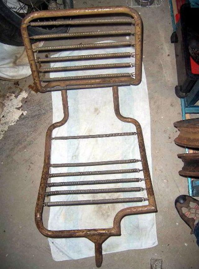

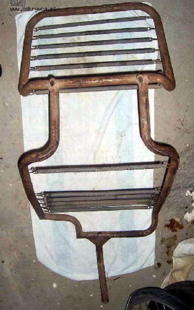

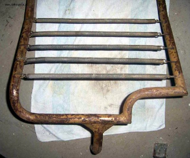

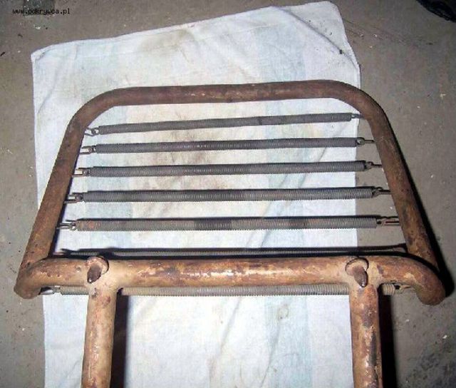

Woodhaven Napisano 10 Lipiec 2010 Napisano 10 Lipiec 2010 A to jest siedzenie od RSO ..... tam gdzie były kolka z piastami i jest tam jeszcze parę gratów od RSO ... w razie czego mogę przypomnieć namiar na prv.
balans Napisano 10 Lipiec 2010 Napisano 10 Lipiec 2010 I pomyśleć tylko, że na początku była jedynie przerdzewiała rama i kilka laszek z dziurką"...Z wyrazami podziwubalans

Modelarz91 Napisano 6 Sierpień 2010 Napisano 6 Sierpień 2010 Powiem krótko bywam na tym warsztacie co kilka dni i RSO rośnie w oczach praktycznie z dnia na dzień przybywa coś nowego to będzie piękna maszyna
Lemeryt Napisano 8 Sierpień 2010 Autor Napisano 8 Sierpień 2010 Tak jak pisze kolega Modelarz91, RSO obrasta w piórka Sil3nt - dzięki za świetny materiał.PozdrawiamPaweł Lemaniak
