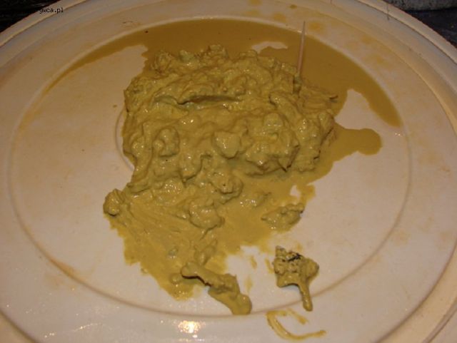

szmilas Napisano 8 Marzec 2012 Napisano 8 Marzec 2012 Odnosnie szczawiu mam male ostrzezenie. Przypomnialo mi sie dzisiaj ze jakis rok temu wlozylem do szczawiu dwie tasmy od MG. Po zlaniu wody moim oczom ukazala sie taka oto breja...

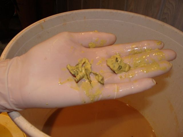

szmilas Napisano 8 Marzec 2012 Napisano 8 Marzec 2012 ...a to udalo mi sie znalezc po dwóch tasmach. Koledzy pamietajcie aby kontrolowac na biezaco stan waszych eksponatow bo znikaja w oczach hehe :) pozdrawiam
