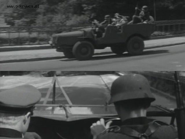

Witam. Zaznaczam z góry, że nie mam pojęcia o historii uzbrojenia. Obejrzałem film Młode Lwy" z 1958 r. Jest tam scena gdzie Marlon Brandon z kolegami z Wehrmachtu jedzie do Paryża jakimś dziwnym pojazdem wojskowym typu kubelwagen. Kierowca siedzi po PRAWEJ stronie!! Ponieważ oznaczenia na mundurach są prawidłowo, więc nie ma mowy o odbiciu lustrzanym. Czy coś takiego, łazik przystosowany do ruchu lewostronnego, istniało w armii niemieckiej? Czy jest to tzw. moviemistake? Załączam 2 zrzuty z ekranu. Pozdrawiam
jakimś dziwnym pojazdem wojskowym typu kubelwagen."
- Przyznam że taki pojazd widzę pierwszy raz jako niemiecki.
Czy coś takiego, łazik przystosowany do ruchu lewostronnego, istniało w armii niemieckiej?"
- Nie wydaje mi się żeby Niemcy przystosowywali pojazdy do ruchu lewostronnego ze względu na taki ruch w państwie podbitym. Możliwe to było by jeśli sami by taki potrzebowali.
Czy jest to tzw. moviemistake?"
-Chyba tak.
Koledzy z forum siedzący bardziej w temacie na pewno się udzielą i poprawią mnie bądź dopiszą coś.
to ma chyba byc Francuski Laffly V15T

Myślę, że to po prostu filmowa wyobraźnia". Jakby mieli pod ręką prawdziwego" kubelwagena pewnie wszystko byłoby na swoim miejcu :)
Niemcy nie mieli, ale uzywali.
Samochody cywilne, oraz rozne ciezarowki.

Dziękuję za odpowiedź. Rzeczywiście jest to Laffly i nie jest to błąd filmowców, jako że rzecz ma się w okupowanej Francji. Faktycznie, na zdjęciach w necie, z kierownicą z prawej strony. Na filmie można go lepiej zidentyfikować. Jestem pod wrażeniem szybkiej i bezbłędnej odpowiedzi. Pozdrawiam.
Witam.
No i wszystko jest tak jak powinno być.
Moim zdaniem nie ma żadnego błędu.
Laffly V 15 T miał właśnie kierownicę po prawej stronie (mimo, że auto francuskie).
Ponieważ bohater filmu zdąża do Paryżewa to i dziwić nie powinno użycie zdobytego na Francuzach pojazdu.

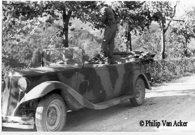

W przypadku samochodów włoskich sytuacja jest nieco bardziej skomplikowana, bo tam ruch drogowy dość długo nie był ujednolicony na całym obszarze kraju (nawet już za Mussoliniego -przykładowa Lancia Artena na dwóch fot.Mietka), jednak przyzwyczajenia do kierownicy z prawej strony konstruktorów i użytkowników samochodów w tym kraju przetrwały wiele lat po wprowadzeniu ruchu prawostronnego w całej republice. Dobrym przykładem tego były sprowadzane do Polski po drugiej wojnie popularne samochody ciężarowe i autobusy FIAT 666 (część tych autobusów była montowana w Sanoku), a nawet używane głównie przez PKS w połowie lat 60-tych autobusy FIAT 682 Viberti.
