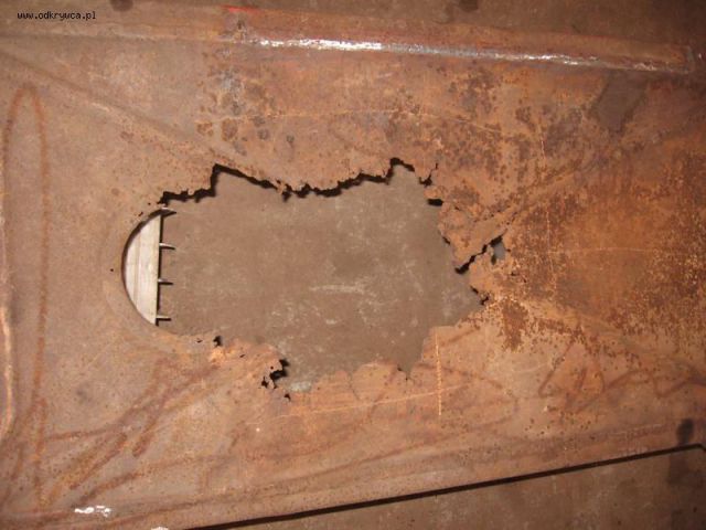

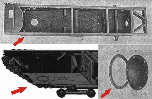

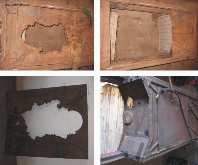

Lemeryt Napisano 17 Maj 2009 Autor Napisano 17 Maj 2009 Kilka migawek z odbudowy. Dno przedniej części wanny, zgodnie z regułą wanny w tym miejscu są przeżarte korozją na wylot. Może dlatego że ten fragment znajdował się pod silnikiem. Widoczny jest zarys okrągłego otworu w dnie wanny przez który po odkręceniu dekla można było dostać się do korka spustu oleju ...

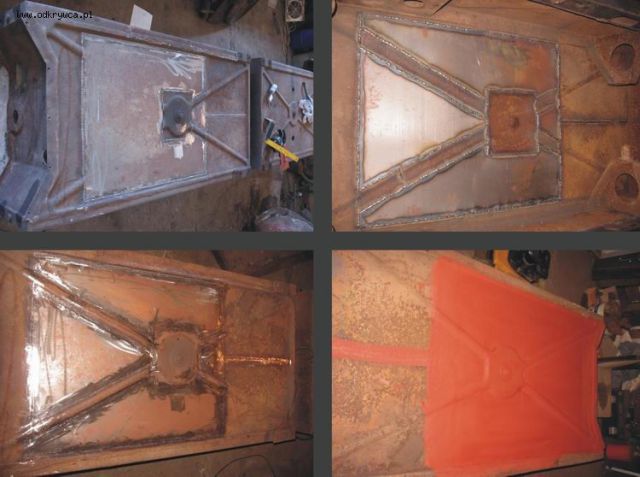

Lemeryt Napisano 18 Maj 2009 Autor Napisano 18 Maj 2009 ... ale wróćmy do naszej ślicznotki. W pracach nad RSO spawalnictwo i łatanie ubytków to moja działka - uwielbiam to robić. Szczepciu i Krzychób34 załamują nade mną ręce ponieważ boleję nad każdym centymetrem kwadratowym przegnitego parcha ... W tym przypadku jednak potrzebne było ostre cięcie i zastosowanie metody cząstkowego przeszczepu. Na zdjęciu pierwszy odcinek komiksu opiewającego zmagania z „dziurą”.

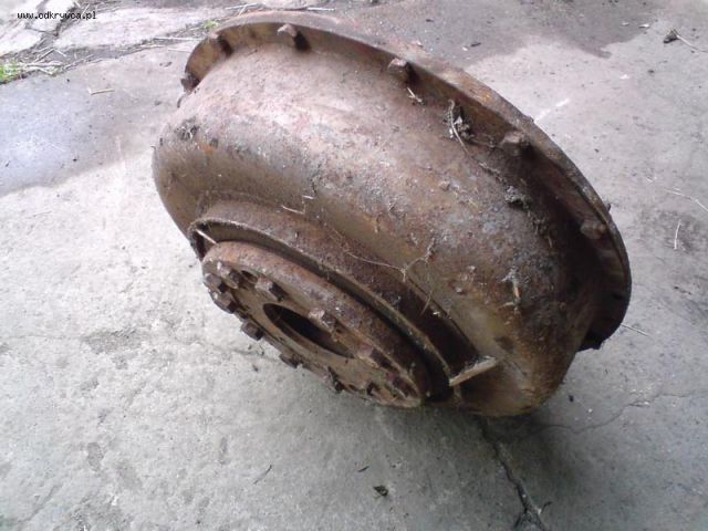

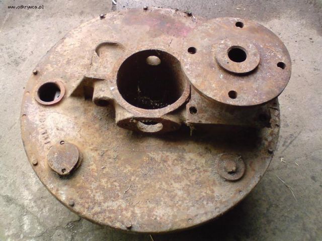

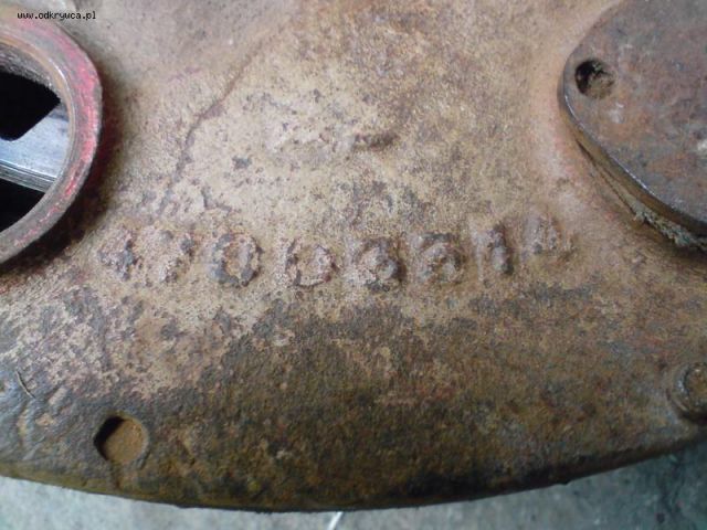

Lemeryt Napisano 19 Maj 2009 Autor Napisano 19 Maj 2009 W ramach przerywnika w dziurawym komiksie wklejam zdjęcia zwolnic namierzonych przez Krzychuba34 (przepraszam za to ó" w nick-u w ostatnich wpisach).
Lemeryt Napisano 19 Maj 2009 Autor Napisano 19 Maj 2009 A jak je znalazł ... znajomy znajomego którego szwagier ... planował budowę pyrkaca" (jak u nas nazywa się traktorki wykonane własnym sposobem i przemysłem) zaczął zbierać części ... ale do montażu ostatecznie nie doszło.

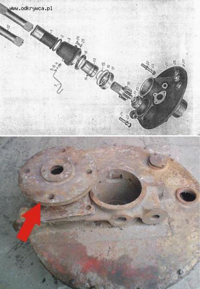

Lemeryt Napisano 19 Maj 2009 Autor Napisano 19 Maj 2009 Po koncepcji budowy bolidu pozostały drobne ślady jak choćby przeróbka w miejscu wejścia półosi zaznaczona strzałką.

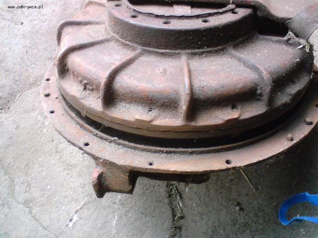

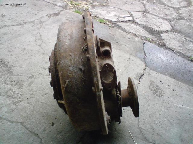

Lemeryt Napisano 19 Maj 2009 Autor Napisano 19 Maj 2009 Zdjęcia dostałem od znalazcy - Krzychuba34 i zamieszczam je z jego błogosławieństwem.
Lemeryt Napisano 19 Maj 2009 Autor Napisano 19 Maj 2009 W tej zachowała się stalowa osłona, wszystko w smarze" i sprawne.
Lemeryt Napisano 19 Maj 2009 Autor Napisano 19 Maj 2009 Co zostało do zrobienia oprócz nabycia części ? Dotarcie do człowieka od którego znajomy znajomego odkupił je wyciągając je z kupy złomu". Ta że mam nadzieję że radosny ciąg dalszy nastąpi. Na koniec jeszcze raz gratuluję znalazcy, dopóki ten złom cieszy dopóty jest sukcesem i daje zadowolenie. Amen.

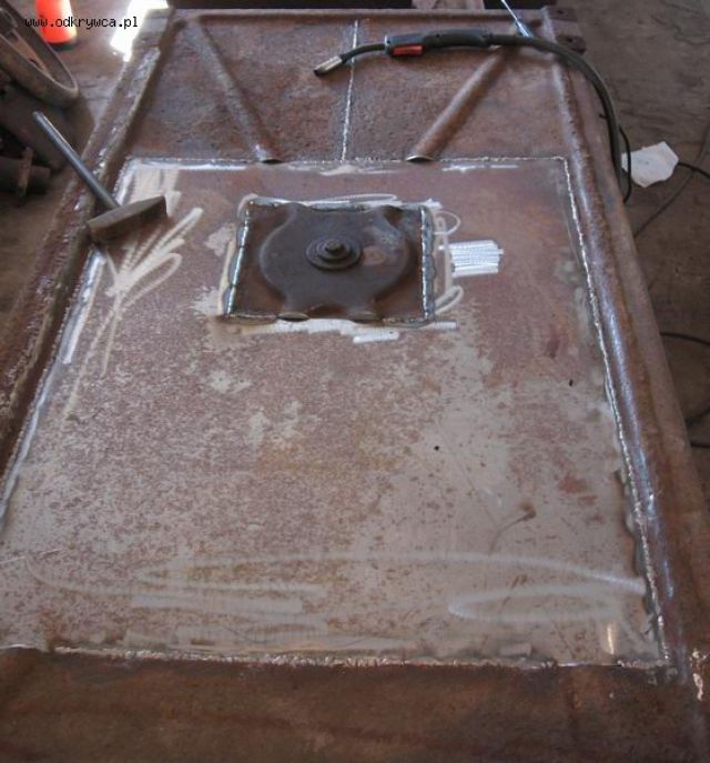

Lemeryt Napisano 22 Maj 2009 Autor Napisano 22 Maj 2009 http://www.odkrywca.pl/forum_pics/picsforum23/lemkomiks.jpgKomiksu ciąg dalszy ...

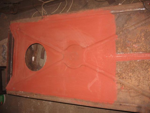

Lemeryt Napisano 23 Maj 2009 Autor Napisano 23 Maj 2009 Cieszę się że się Wam podoba. Miniowanie to oczywiście lipa, farba położona na rdzę, ale dopiero po pomalowaniu widać gdzie należy poprawić szlifowanie spawów tak że jeszcze trzeba zrobić małe korekty. Trochę zabawy będzie z otworem spustu oleju" ale to nie problem i już powoli się robi. W przyszłości będzie to część pojazdu przeznaczona dla wtajemniczonych żeby ją podziwiać trzeba będzie wczołgać się pod spód.

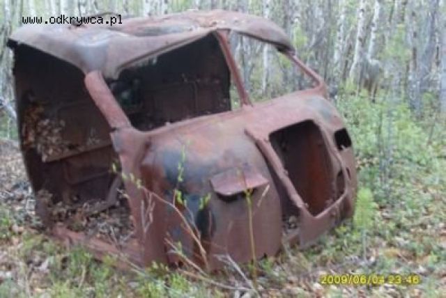

tomignac Napisano 11 Czerwiec 2009 Napisano 11 Czerwiec 2009 biedactwo leży w lasach koło Leningradu; jak potrzeba to spytam o cenę. Pozdrawiam
