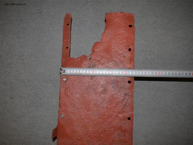

krzysiek81 Napisano 29 Październik 2009 Napisano 29 Październik 2009 Wstawiam poniżej zdjęcie wyprostowanej dolnej blachy zasobnika (pod zbiornikiem). Szerokość to 225 mm.Ten wymiar należy przyjąć za szerokość zasobników.Szerokość wanny będę miał w ciągu 2 dni.Pozdrawiam,

krzysiek81 Napisano 29 Grudzień 2009 Napisano 29 Grudzień 2009 Szerokość zewnętrzna wanny to 136 cm. Grubość blach 5mm, czyli szerokość wewnętrzna to 135 cm.Szerokość całkowita to 2x zasobniki x 23 cm szerokości + 136 cm szerokość wanny, co daje szerokość całkowitą 182 cm.

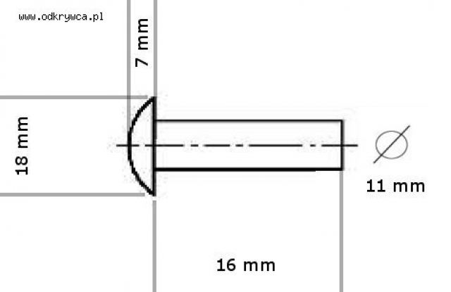

krzysiek81 Napisano 29 Grudzień 2009 Napisano 29 Grudzień 2009 Poszukujemy do odbudowy C2P nitów grzybkowych jak na rysunku.W takich wymiarach nie udaje się znaleźć - według pozyskiwanych informacji nie są obecnie taki produkowane (nieszczęsna szerokość 11mm - wytwarzane są powszechnie 10 i 12 mm).Stąd gorąca prośba o informację gdyby ktokolwiek wiedział gdzie można takie nity kupić.
Penetrator Napisano 29 Grudzień 2009 Napisano 29 Grudzień 2009 http://hexagon.win.pl/oferta/product_info.php?products_id=398Na zamówienie wykonujemy nity do rozmiaru 30mm" ale czy zrobią, takie jak chcesz i za ile to nie wiem...

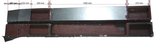

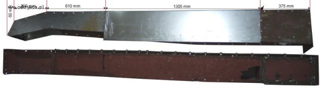

AR Napisano 5 Styczeń 2010 Napisano 5 Styczeń 2010 W odpowiedzi na pytania o wymiary zasobników zamieszczam ich zdjęcia oraz wymiary. Odbudowa zasobników została już niemal zakończona.Zasobniki odtworzono na podstawie ok 40% zachowanych oryginalnych kątowników oraz niektórych blach.Zachowane elementy pozwaliły na w pełni wierną odbudowę poczynając od wymiarów kątowników, płaskowników, ich ułożenia, miejsc nitowań i łączeń za pomocą śrub lub spawania etc. Tu należy nadmienić, że nie są to te same zasobniki, które widać na zdjęciach z 11 marca 2009.Na zdjęciach z 11.03 są nieudolne wykonane kopie, nie tylko za wąskie w stosunku do oryginału (tak, że nie mieści się w nich zbiornik paliwa), ale także zbudowane z innych kątowników, inaczej ułożonych, inaczej łączonych, bez wykorzystania licznych oryginalnych elementów.
jarek63 Napisano 5 Styczeń 2010 Napisano 5 Styczeń 2010 Drugi wymiar z lewej strony zasłonięty przez www. :(290 mm?

AR Napisano 8 Styczeń 2010 Napisano 8 Styczeń 2010 Drugi wymiar z lewej strony zasłonięty przez www to rzeczywiście 290 mm.

JSJ Napisano 27 Luty 2010 Napisano 27 Luty 2010 Dziwne nieco te wymiary zasobnika, Panowie, nawet na oko. Sprawdzam z grubsza i oto por?wnania:- 290 stanowi ok. 610 x 57 % (widok) - ok. 47.5 % (rachunek)- 1305 stanowi ok. 610 x 260 % (widok) - ok. 214 % (rachunek)- 375 stanowi ok. 610 x 85.5 % (widok) - ok. 61 % (rachunek)Na drugiej fotografii widzimy, jak bardzo inny jest wymiar 375 od wymiaru 350 + 25 (czyli jakoby to samo w sumie). Poza tym ylne" 375 to juz jest tutaj 375 + 25, bo reszta jakby bez mian.Co tu jest prawdziwe, bo rozrzut cokolwiek zastanawia?
