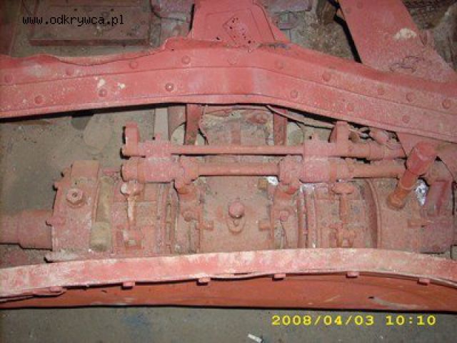

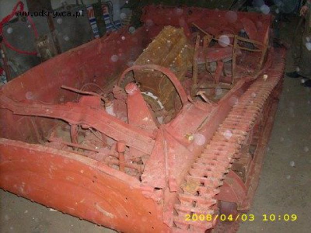

PATRON Napisano 12 Styczeń 2009 Napisano 12 Styczeń 2009 clou programu , czyli sprzęgła i przekładnia zalana oryginalnym olejem PATROn

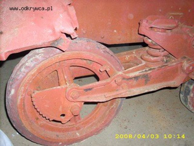

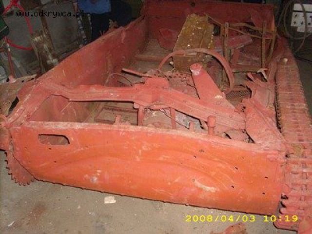

PATRON Napisano 12 Styczeń 2009 Napisano 12 Styczeń 2009 wahacz , czyli kolejna zagadka rozwiązana ....PATRON
kubelek86 Napisano 12 Styczeń 2009 Napisano 12 Styczeń 2009 Piękności, a są jakieś zdjęcia z prowadzonych prac? Bo te noszą datę kwietniową, więc zakładam że stan obecny pojazdu jest inny.pozdrawiam
PATRON Napisano 12 Styczeń 2009 Napisano 12 Styczeń 2009 zdjęcia są sprzed dwóch tygodni , z dnia przyjazdu,,,można mieć nie utawioną datę :-) prawda ???zdjęcia z prac będą pod koniec tygodniaPATRON - FWP

polsmol Napisano 15 Styczeń 2009 Napisano 15 Styczeń 2009 Czy wiadomo jakie zmiany wprowadzili Niemcy w tym konkretnym egzemplarzu?
PATRON Napisano 16 Styczeń 2009 Napisano 16 Styczeń 2009 tendrzak: ciągniczek nie był restaurowany w niemczech , został tylko wypiaskowany i pominiowany , procent pojazdu można na ten moment określić jako bardzo wysoki , jednak znaczna część elementów ( na tą chwilę ) wydaje się być wzorami, braki dotyczą głównie silnika ( wymieniłem powyżej)Nie został za nic wymieniony, został zakupiony lotnictwo....hmmmm, coś tam się ponoś dzieje , ale ....pażywiom uwidzim .polsmol - poza dodaniem stopki do wchodzenia na błotniku raczej nie dokonano zmian.PZDR PATRON

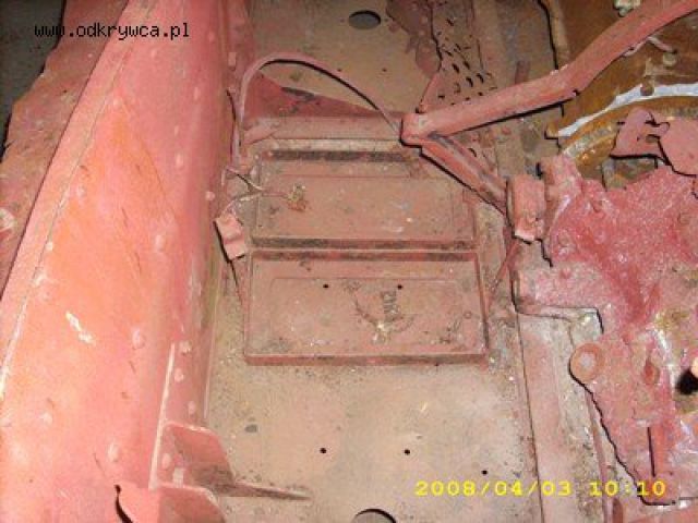

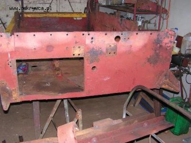

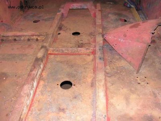

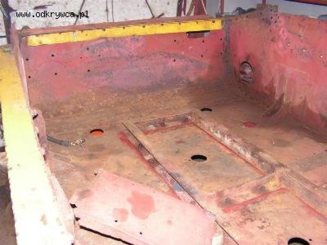

Jendrass Napisano 16 Styczeń 2009 Napisano 16 Styczeń 2009 A jednak PATRON - na przedniej, prostopadłej do ziemi płycie, jest podłużny, nieco owalny otwór, cięty palnikiem. W seryjnych C2P czegoś takiego nie ma. W spodzie wanny są przynajmniej dwa okrągłe otwory też dorobione przez Niemców - palnik. Podłoga nosi też ślady przyspawania" do niej jakiś rur ?! - może jakiś mały dźwig niemiaszki dodały ? Podstawy pod akumulator też raczej nie nasze.Poza każda z burt ma przynajmniej jedno duże prostokątne wycięcie - też nie firmowane PZInżem.

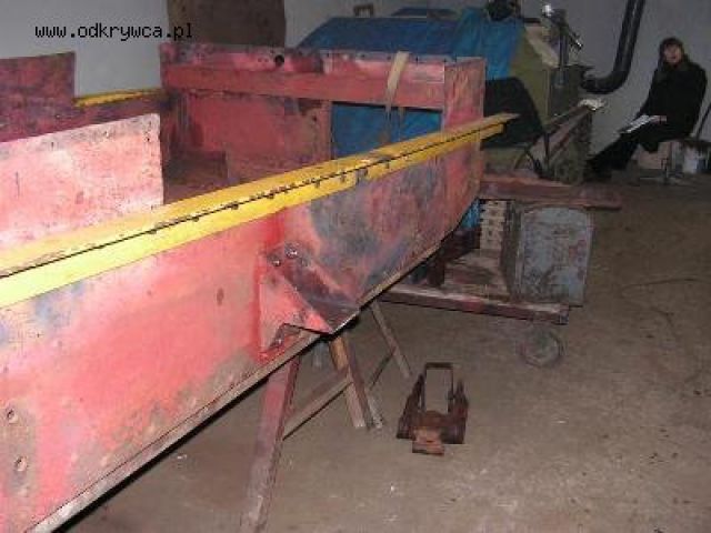

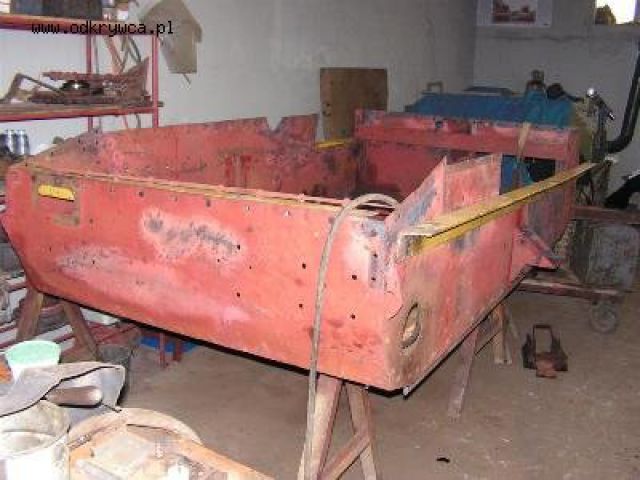

PATRON Napisano 4 Luty 2009 Napisano 4 Luty 2009 Dzięki uprzejmości Pana Adama przedstawiam postęp prac przy c2pWanna już prosta :-)PATRON
PATRON Napisano 4 Luty 2009 Napisano 4 Luty 2009 prościutki boczek ....jak mawia panzergrześ lustro" :-)
