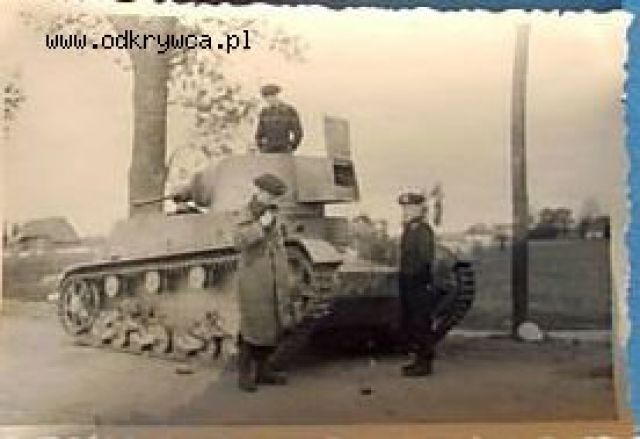

pomsee Napisano 21 Styczeń 2009 Napisano 21 Styczeń 2009 Z tą Armatą" to był oczywiście żart.Nurtuje mnie od jakiegoś czasu właśnie sprawa wnętrza siódemki". Czy są jakieś dane jak wyposażony był czołg i w ogóle jak wyglądał od środka?Obserwując jakie problemy mają rekonstruktorzy Stuga z Rgilewki z pracami we wnętrzu pojazdu rekonstrukcja wewnętrzna" 7tp to chyba całkowita enigma a przecież Stug to był calak"Drugie pytanie czy uniesiona z tyłu blacha na wieży z tyłu radiostacji to niemiecka poprawka czołgu czy też jeszcze polskie rozwiązanie?Bo z tego co widziałem w odbudowanej przez Was siódemce trudno to wywnioskować.Doklejam fotkę tej uniesionej klapy.

PATRON Napisano 21 Styczeń 2009 Napisano 21 Styczeń 2009 uniesiona blacha - klapa wykuszu wieży w odbudowywanym 7TP jest również uchylna, tylko jak na razie nie były montowane zawiasy.z tym wnętrzem to jest tak że ogólne pojęcie to jest , jest sporo oryginałów, ale niestety jak zwykle zapewne diabeł będzie w szczegółach.koła napinające są w odlewni,gąsienice są w toku :-)analogie do wież boforsa produkowanych dla finów są tylko z odległości 10 metrów, im bliżej tym jest mniej analogii...tak zresztą jak padł mit wymienności części pomiędzy Vikersem, t26 i 7TP ...to po prostu są kompletnie inne pojazdy.PATRON - FWPps. na dzień dzisiejszy sprawa wnętrza jest baaardzo odległa, bo ważą się w tej chwili losy silnika, skrzyni, sprzęgieł itp ...więc sami Państwo rozumiecie ;-)
