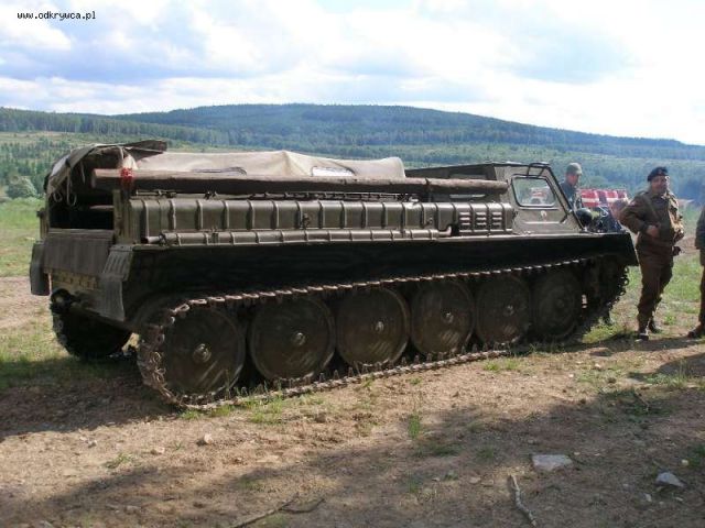

spz kurz Napisano 25 Luty 2009 Napisano 25 Luty 2009 te podwozia to chyba GT-SM (zdięcie). Pytanie do okejos" - czy macie jakieś zbędne części z tych SPZ Hotchkiss co posłuzyły za dawcy podwozi panzer II ? składam takiego ( aktualnie rozbieram :) ) i brak mi pare detali.

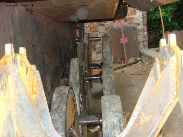

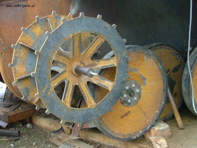

Krecik2002 Napisano 21 Wrzesień 2009 Napisano 21 Wrzesień 2009 A jest juz jakis ustalony pomysl na te dodatkowe kola w podwoziu?
wm71 Napisano 13 Grudzień 2009 Napisano 13 Grudzień 2009 Witam!Co do układu jezdnego Panthery, to ciekawe rozwiazanie problemu dodatkowej pary kól zastosowali Wegrzy w budowie swojej repliki Tygrysa.
wm71 Napisano 14 Grudzień 2009 Napisano 14 Grudzień 2009 Tak to wygląda w replice Tygrysa made in Hungary
wm71 Napisano 14 Grudzień 2009 Napisano 14 Grudzień 2009 Niestety wieksze fotki nie wchodzą ,ale jeszcze jedno miejsze sie zmieściło.Więcej fotek na stronie Węgrów,ale nie wiem czy władze forum zezwolą na podanie tu adresu do Madziarów?
jozfig Napisano 14 Grudzień 2009 Napisano 14 Grudzień 2009 Konstrukcja wygląda na bardzo delikatną i jakoś tego nie widzę przy podwoziu adoptowanym od WZT-1.
