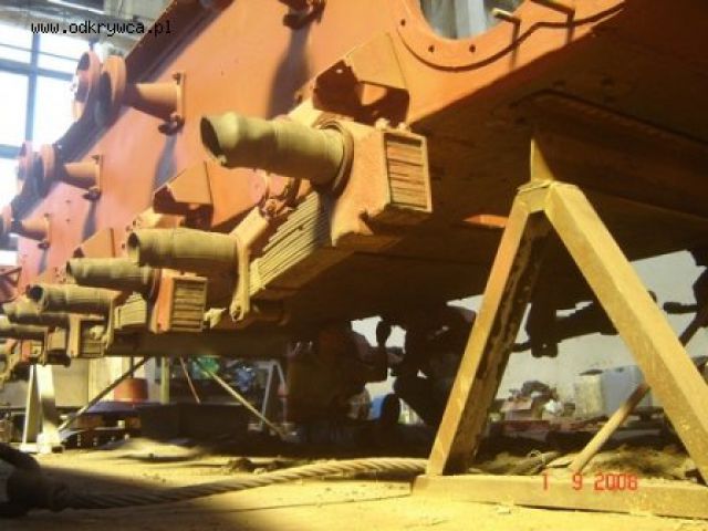

jc1234 Napisano 9 Wrzesień 2008 Napisano 9 Wrzesień 2008 No dobra . Przestajemy ścieniać z tym urlopem. Prace przebiegają systematycznie i wielotorowo. Podwozie: całość została wypiaskowana i wymalowana. Zdemontowaliśmy wszystko co było można. Pomału zaczynamy montować poszczególne podzespoły. Zaczynamy myśleć o dorabianiu brakujących elementów.

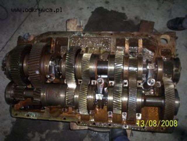

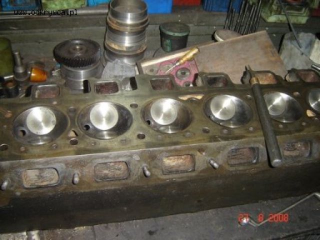

jc1234 Napisano 9 Wrzesień 2008 Napisano 9 Wrzesień 2008 Silnik. Jest remontowany w starej poznańskiej firmie. Właściciel na razie nie życzył sobie byśmy informowali gdzie. Ilość warsztatowej patyny" na ścianach i podłodze jest adekwatna do wiedzy i umiejętności właściciela. Stan zachowania został oceniony na 3+. Uszkodzeniu uległo parę elementów. Konieczna była ingerencja spawacza w głowicy i bloku. Korbowody,łozyska korbowodowe,tłoki,tuleje cylindrowe ,gniazda zaworowe z tym nie było problemów. Do wymiany panewki w korbowodach , pierścienie w tłokch, trzy zawory. Pozostaje problem dorobienia pokryw zaworowych ale juz wiem jak to zrobić oraz dorobienia kół zębatych rozrządu.Pompa wody juz działa, pompy paliwa sa w regeneracji, rozrusznik elektryczny jest w regeneracji, pradnica jeszcze leży.

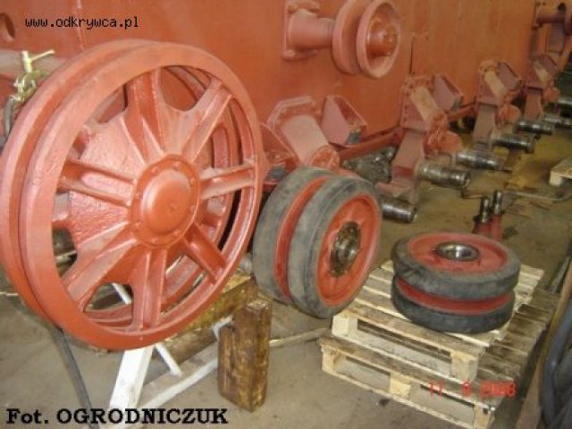

jc1234 Napisano 13 Wrzesień 2008 Napisano 13 Wrzesień 2008 Koła w trakcie montażu.Mogliśmy rozpocząć montaż dzieki pomocy kolegi -Człowiekśniegu. Załatwił, kupił, ukradł, użebrał -(tego nie wiem) niezbędne elementy. DZIĘKUJEMY.

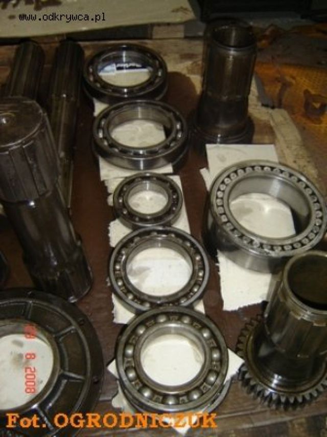

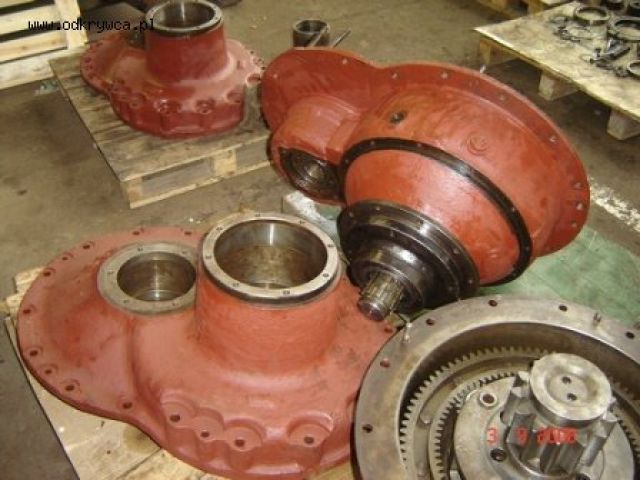

jc1234 Napisano 13 Wrzesień 2008 Napisano 13 Wrzesień 2008 Łożyska przekładni po konserwacji i naprawach

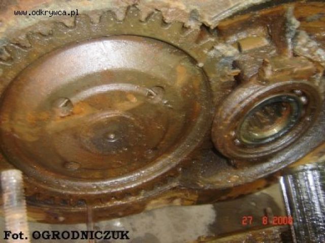

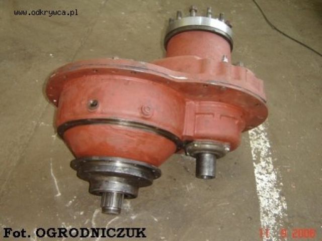

jc1234 Napisano 13 Wrzesień 2008 Napisano 13 Wrzesień 2008 Dla przypomnienia- tak wygladała przekładnia przed zdjęciem z wozu.
