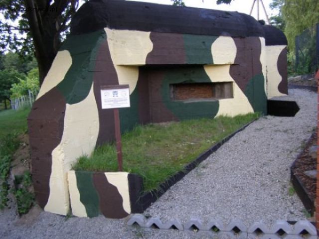

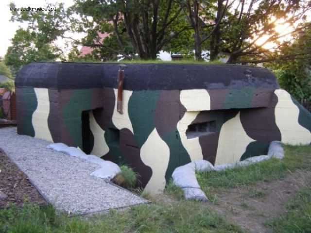

woytas Napisano 22 Czerwiec 2008 Autor Napisano 22 Czerwiec 2008 teraz o Rybniku tu - Zory zostawiamy w spokoju :)a bylo tak...
mowglyn Napisano 22 Czerwiec 2008 Napisano 22 Czerwiec 2008 Kawał dobrej roboty! Tylko skąd takie malowanie? Widziałem kilkadziesiąt zdjęć urbanów" (wszystkie z września 1939 r.). Żaden z nich nie miał takiego kamuflarzu. Wariacje autorskie", czy też odnalazła się jakaś nieznana dotąd instrukcja?Pozdro!
U311 Napisano 22 Czerwiec 2008 Napisano 22 Czerwiec 2008 Witam!Tylko pogratulować, po renowacji weterani z Kampanii Wrześniowej 1939r mogą tylko pozazdrość:0)Kawał dobrej roboty i co najważniejsze, kolejny zabytek architektury militarnej uratowany!
Swiety82 Napisano 22 Czerwiec 2008 Napisano 22 Czerwiec 2008 ech żeby tak wyglądała chociaż połowa fortyfikacji w Polsce...woytas a kto wyłożył fundusze i pomalował? Gmina czy ochotnicy?
woytas Napisano 22 Czerwiec 2008 Autor Napisano 22 Czerwiec 2008 Ochotnicy czyli Profortalicium/Rybnik
Swiety82 Napisano 23 Czerwiec 2008 Napisano 23 Czerwiec 2008 Tak też myślałem, gdzieżby nasze władze palcem kiwnęły żeby coś starego ratowac...
AK77 Napisano 23 Czerwiec 2008 Napisano 23 Czerwiec 2008 woytas , a jak dobraliscie kolory ? Również wg. instrukcji saperskiej ?Pzdr
bjar_1 Napisano 23 Czerwiec 2008 Napisano 23 Czerwiec 2008 Właśnie, czy polskie urbany" były tak malowane zgodnie z jakąś instrukcją?
Lewarek Napisano 23 Czerwiec 2008 Napisano 23 Czerwiec 2008 Co myślicie odnośnie takiego kamuflażu zachowanego na kaliskich urbanach ?http://www.poszukiwanieskarbow.com/Forum/viewtopic.php?t=27780

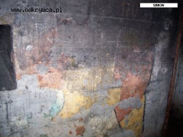

Cronos Napisano 23 Czerwiec 2008 Napisano 23 Czerwiec 2008 Odnośnie malowania mam takie pytanie. Odwiedziłem masę bunkrów znajdujących się na Śląsku, to że na ani jednym nie znalazłem kamuflażu to jedno (może zanieczyszczone powietrze tak działa:P), ale chodzi mi głównie o napisy na ścianach wewnątrz bunkrów. W niemieckich można znaleźć jakieś zamazane napisy, strzałki i inne pierdółki, a w Polskich nie. Może Polskie nie były opisywane wewnątrz?
Grzebiuszka Napisano 23 Czerwiec 2008 Napisano 23 Czerwiec 2008 W zasadzie jedynie nad strzelnicami są opisy -numery strzelnic. W czarnej ramce na białym tle jest czarna cyfra. Z innymi opisami się nie spotkałem. Grzebiuszka

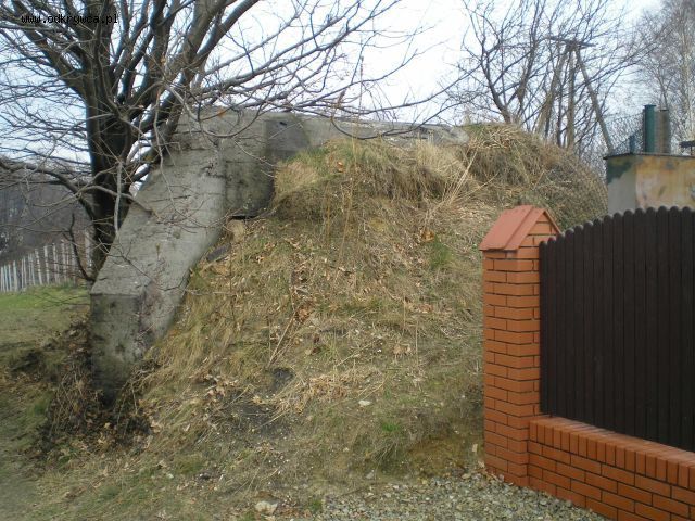

linz Napisano 23 Czerwiec 2008 Napisano 23 Czerwiec 2008 Jeżeli chodzi o malowanie urbanów to wg. mnie czegoś takiego wogóle nie było .Co innego schrony cięzkie. Jeżeli zaś chodzi o resztki malowania na urbanach z okolic Kalisza to o ile mnie pamiec nie myli to malowanie powojenne przez wojsko polskie.

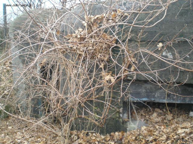

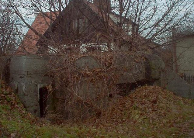

aw68 Napisano 23 Czerwiec 2008 Napisano 23 Czerwiec 2008 Gdyby starczyło czasu, a schron miał by bronic sie dłużej niż 3-4 godzin, a dodatkowo wchodził by w linie schronów bojowych, pewnie pomalowano by go, a nie nakryto gałęziami jak to zrobiono we wrześniu z braku czasu...Tu raczej idzie o pokazanie zwiedzającym, że schrony były malowane w ciapy ( inne, w tamtym czasie.. ) co niepodległa dyskusji.. instrukcja malowania istniała i określała praktycznie wszystko....zamieszczam foto maskowania ( nie na urbanie..) odkrytego na śląsku w ostatnich dniach ( adresu miejsca nie podaje ! )

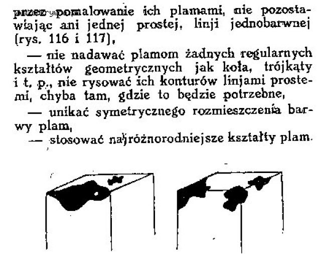

aw68 Napisano 23 Czerwiec 2008 Napisano 23 Czerwiec 2008 oto maleńki fragment instrukcji malowania obiektów...dla niedowiarków...
bjar_1 Napisano 24 Czerwiec 2008 Napisano 24 Czerwiec 2008 Przez kogo wydana jest ta instrukcja i w którym roku?
leszek84pp Napisano 24 Czerwiec 2008 Napisano 24 Czerwiec 2008 a jakie barwy plam ? może ktoś dotarł do takowej instrukcji?oczywiście z okresu IIRP.pozdrawiam.
AK77 Napisano 24 Czerwiec 2008 Napisano 24 Czerwiec 2008 linz, schrony w Polsce były na pewno malowane. Dowodem na to są zdjęcia schronów z granicy wschodniej. Na zachodniej granicy mozliwe, że ani jeden nie został pomalowany. Ale nie ma się co dziwić skoro w niektórych nawet beton nie związał, a juz w tym miejscu przetoczył sie front.Pzdr
aw68 Napisano 24 Czerwiec 2008 Napisano 24 Czerwiec 2008 podobno z 1935 roku. przez kogo wydana... ??... mam tylko część dotyczącą malowania...
