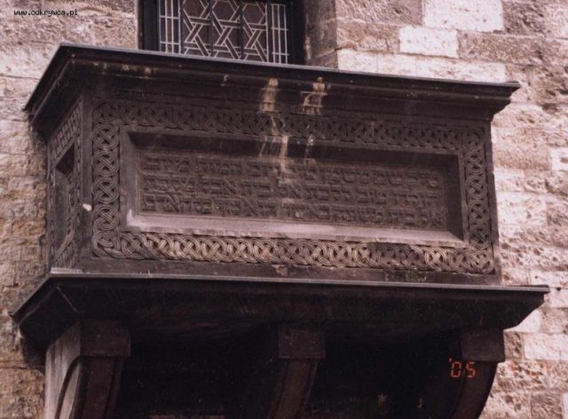

Tu widac go troszkę lepiej, ale to nadal nie ten. Właściwa kamienna inskrypcja jest wykuta na balkonie i to o niej pisałem opowiadając o trzech Żydach...

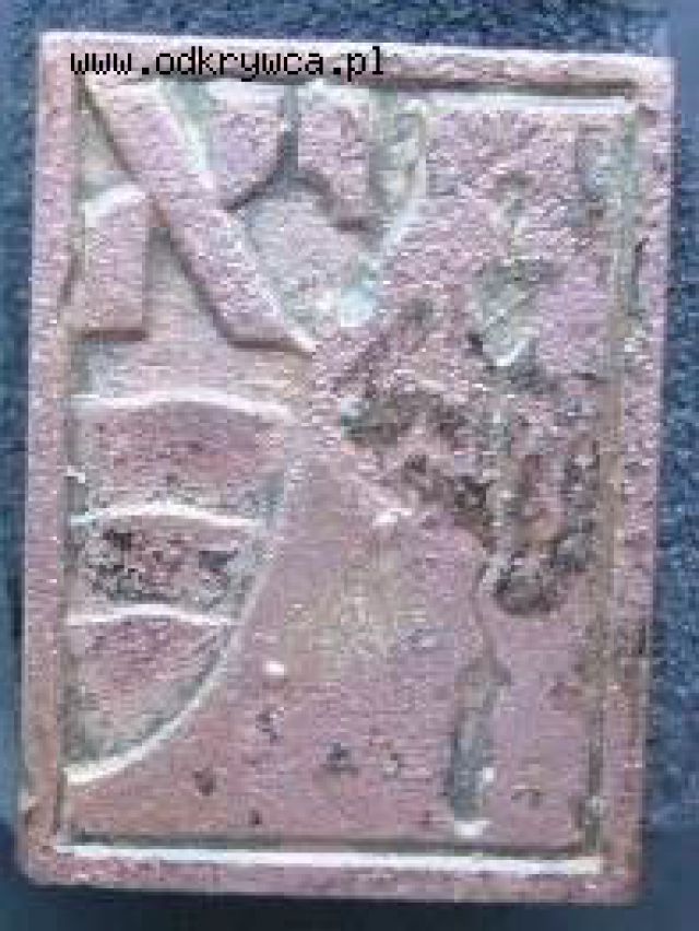

W lużnym nawiązaniu do tematu,znaczek o wymiarach 1,5/2 cm.przedstawia zarys mapy Palestyny+literę alfabetu hebrajskiego,na odwrocie nakrętka z sygnaturą wytwórcy/A.Kacman/Warszawa/445-63/Zamenhofa 20/ przedmiot pochodzi z lat międzywojennych.Jest to zapewne znaczek jakiejś organizacji syjonistycznej,może ktoś byłby w stanie udzielić mi bliższych informacji.
