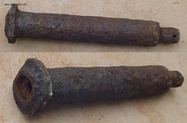

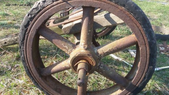

Landszaft Napisano 7 Październik 2011 Napisano 7 Październik 2011 Oszazon a tu oś do kółka podtrzymującego gąskę. oś miała zamontowaną chyba z przodu smarowniczkę bo przez środek przechodzi kanał z wyjściami na punkty smarne. Znalazłem rozsmarowane po lesie szczątki muła, ale blachy cienkie więc rdza większość elementów zeżarła do imentu.
oszazon Napisano 7 Październik 2011 Napisano 7 Październik 2011 Koło podtrzymujące nie na żadnych otworów na smarowniczki (w przeciwieństwie do jezdnych i napinających) pewnie miejsca brakowało. Nie mam żadnej takiej ośki by to potwierdzić, ale musiało tak to działać. Jak byś mógł Kolego jakieś wymiary tej ośki podesłać to bym był wdzięczny. Chyba,że nie jesteś sentymentalnie związany z ta częścią to się dogadamy:-) Jakieś inne elementy do muła znalazłeś?

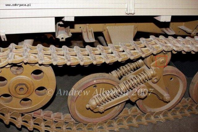

Landszaft Napisano 7 Październik 2011 Napisano 7 Październik 2011 tu na tym zdjęciu jest ta oś. Widać tam założoną wewnątrz albo śrubę albo smarowniczkę. Nie upieram się że musi być smarowniczka tylko po co ta oś jest wewnątrz pusta i ma dwa otwory po bokach na środku osi które wchodzą do wnętrza do pustej przestrzeni ?? .Wydawało by się logiczne że jest tam smarowniczka przykręcana bo wewnątrz od strony widocznej na zdjęciu jest gwint. Jeżeli była by to smarowniczka to poprzez oś smar pod ciśnieniem wychodził by do wnętrza kółka podtrzymującego między dwa łożyska. pisz na priva : Zosia19555@wp.pl
Woodhaven Napisano 8 Październik 2011 Napisano 8 Październik 2011 Landszaft ... Wydawało by się logiczne że jest tam smarowniczka przykręcana bo wewnątrz od strony widocznej na zdjęciu jest gwint".I oczywiście masz racje

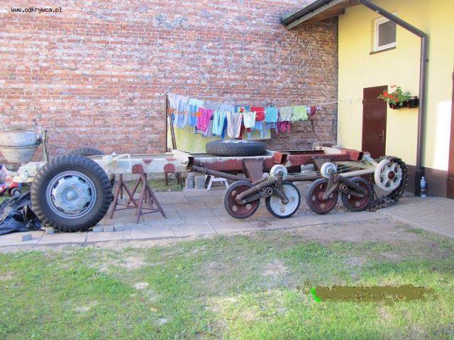

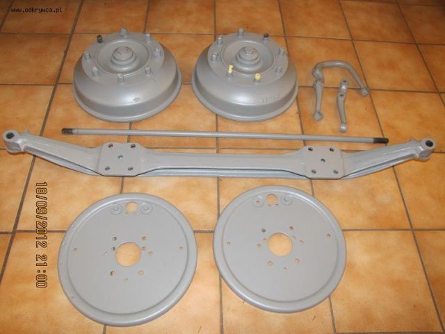

oszazon Napisano 9 Październik 2012 Napisano 9 Październik 2012 Ogólnie się coś dzieje. Systematycznie do przodu.A tu fotka ot taka sobie z wiosny!:-)Dzięki za link.Pozdrawiam!

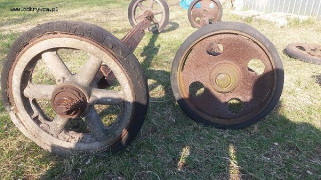

danielk Napisano 3 Kwiecień 2017 Napisano 3 Kwiecień 2017 Witam. Temat dość odległy na forum dotyczący części od maultiera. Chciałbym zdobyć gumy/okładziny w sumie chyba nawet na 4 koła.
danielk Napisano 3 Kwiecień 2017 Napisano 3 Kwiecień 2017 Nie mam pewności czy koło nr 2 pochodzi od Opla Maultier. Moge liczyć na podpowiedź?
danielk Napisano 4 Kwiecień 2017 Napisano 4 Kwiecień 2017 Masz całkowitą racje kolego Yoony. Oczywiście za nim poprosiłęm o wskazówki zatrzymałem się chwile przy tej fotce. Tyle, że wydawały mi się jakieś szersze te koła, ale to tylko mi się wydawało jednak.
