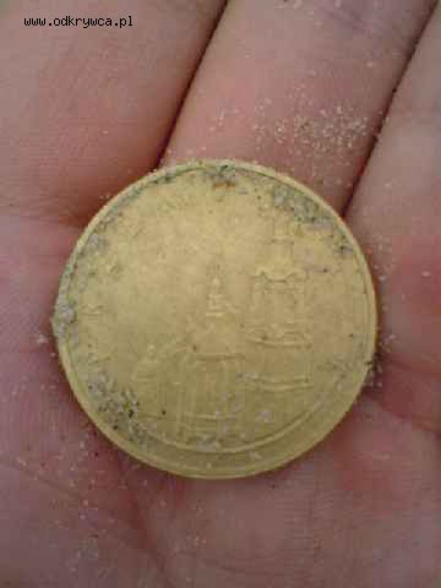

Dziki Napisano 18 Maj 2008 Napisano 18 Maj 2008 Pierwszy fant jaki udalo mi sie zlowic PROxima - okolicznosciowe 2zl z miastem Przemysl :)
