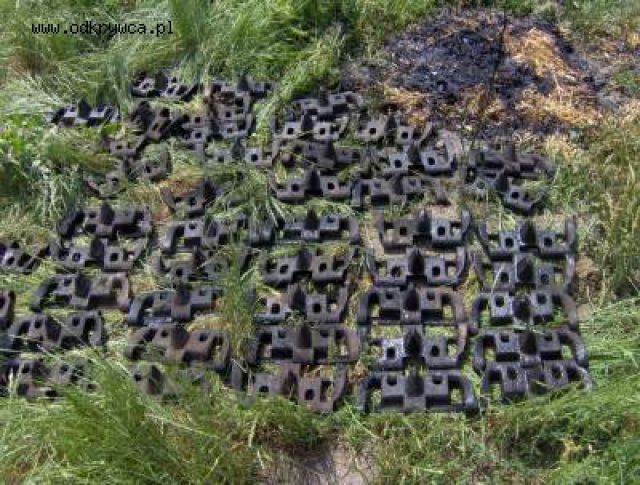

PATRON Napisano 15 Czerwiec 2007 Autor Napisano 15 Czerwiec 2007 w ramach ogolnego rozrężenia zdjęcie pod tytułem plonie odnisko w lesie "PATRON - PROJEKT 7TP

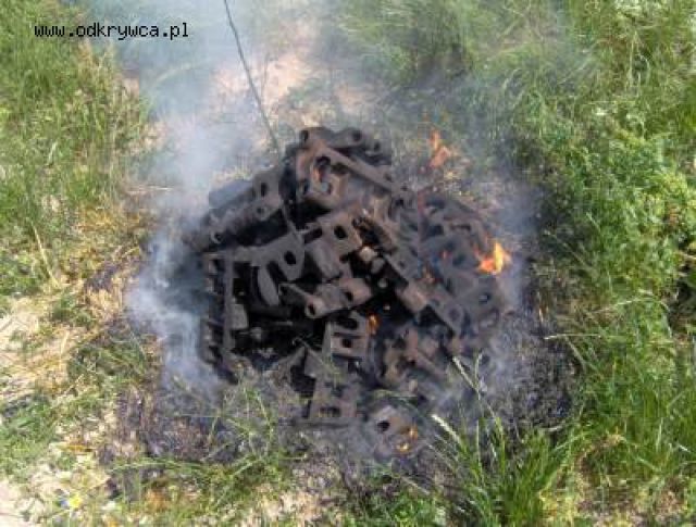

PATRON Napisano 15 Czerwiec 2007 Autor Napisano 15 Czerwiec 2007 i drugie w temacie Gąski odlatują do chłodnych krajów"PATRON
Creek Napisano 15 Czerwiec 2007 Napisano 15 Czerwiec 2007 Proszę wybaczyć moje może głupie pytanie, ale po co te gąski" wylądowały w ognisku? To je jakoś czyści, wzmacnia... ??

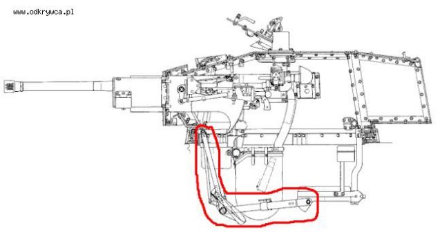

pomsee Napisano 16 Czerwiec 2007 Napisano 16 Czerwiec 2007 Popatrzcie na tą aukcję, coś nowego?http://www.allegro.pl/item206679194_elementy_z_wiezy_czolgu_7tp.html
PATRON Napisano 16 Czerwiec 2007 Autor Napisano 16 Czerwiec 2007 te pedaly dzialonowego to znany temat , złożyłem swojego czasu ofertę na ich zakup , ale nie spelniła ona wyagań sprzedającego , a z racji że posiadamy kompletne pedały ( nie tak jak te ktore sa bez częćci drązków ) to nie widze powodu walki o nie.A gęsi ze zdjęć sa oryginalne , a musialy być wypalone bo były przechowywane bez konserwacji w towocie i nie dawały sie dobrze wypiaskować .PZDR PATRON
pucior Napisano 16 Czerwiec 2007 Napisano 16 Czerwiec 2007 Mam małe pytanie w temacie: Ile gąsek (+-) tworzy kompletną gąsiennicę?pzdr

pucior Napisano 17 Czerwiec 2007 Napisano 17 Czerwiec 2007 Już znalazłem - gąsek jest 110. Na zdjęciu doliczyłem się około 50 sztuk, czyli to blisko pół gąsiennicy! 3mam kciuki za dalsze postępy w pracach i pozyskanie nowych części.pzdr
