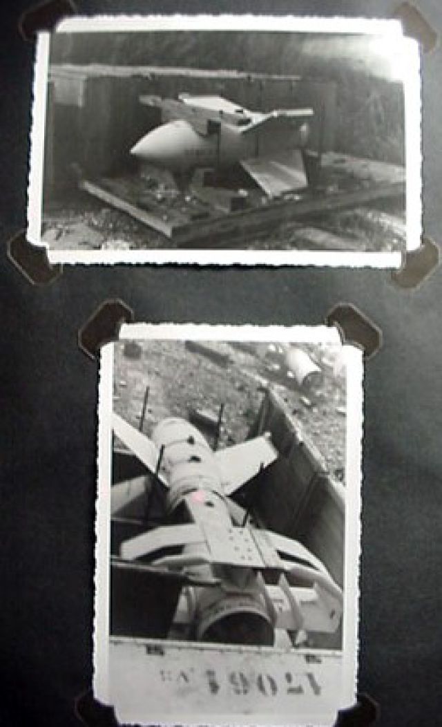

michał ł Napisano 23 Wrzesień 2003 Napisano 23 Wrzesień 2003 Pewnie jedna z ich bomb kierowanych. Nie mam niestety pod ręką źródeł żeby dokładnie zidentyfikować.pzdr Michał Łoś
michał ł Napisano 23 Wrzesień 2003 Napisano 23 Wrzesień 2003 A jednak znalazłemFritz-X - bomba kierowana, beznapędowa naprowadzana radiowo, zatopiono nią np pancernik Roma w 1943.
kudi Napisano 23 Wrzesień 2003 Napisano 23 Wrzesień 2003 Mi to wyglada na Ruhrstahl (Kramer X-1 lub Fritz X) - niemiecki pocisk powietrze-powietrze.Fajne zdjecia.pozdrrobert_kudelski
mac Napisano 23 Wrzesień 2003 Napisano 23 Wrzesień 2003 Faktycznie wygląda to na kierowaną bombę Fritz X. Były to radiowo kierowane bomby woda-woda skonstruowane specjalnie do niszczenia ciężkich okrętów wyposażone dodatkowo w silnik rakietowy. Do lipca 1943 uzbrojony w przystosowane do przenoszenia Fritza X Do 217K-2 III KG 100 został przebazowany do Istres koło Marsylii. Stamtąd między innymi zatopił pancernik Roma. Celowniczy po prostu śledził tor lotu pocisku i naprowadzał go za pomocą czegoś podobnego do jojsticka.
SP17 Napisano 23 Wrzesień 2003 Napisano 23 Wrzesień 2003 Fric X nie miała dodatkowego silnika rakietowego. Opadała lotem szybującym.
mac Napisano 23 Wrzesień 2003 Napisano 23 Wrzesień 2003 Przepraszam za niescisłość. W końcowej części znajdował się nie silnik lecz smugacz ułatwiający celowanie.
Peter Napisano 23 Wrzesień 2003 Napisano 23 Wrzesień 2003 Dla ścisłości pocisk powietrze-woda lub powietrze - ziemia ale raczej bomba ślizgowa (szybująca). Ciekawsza chyba była seria HS 293-294 wersje od A do D -z własnym napędem. Dwa rodzaje sterowania, kabel i radio (a właściwie telewizja). Naprowadzanie telewizyjne jak na tamte czasy prawdziwa rewelacja - K11 Tonne-Seedorf .Kamera lampowa o rozdzielczości 400 linii i wadze ok. 5 kg (współczesny SVHS,)podczas kiedy w 1936 na olimpiadzie w Berlinie kamery (pierwsze przekazy TV) miały rozdzielczość ok. 200 linii, wyglądały jak mała haubica i ważyły ok. 200 kg. Uwaga , chyba pierwsze w historii użycie joysticka od ręcznego sterowania.
polsmol Napisano 23 Wrzesień 2003 Napisano 23 Wrzesień 2003 Walnę głupotę, ale mi to przypomina współczesne trały magnetyczne do niszczenia min morskich.A tak w ogóle to w życiu bym nie pomyślał, że niemcy zaszli tak dalego w technice naprowadzania. Jestem pod wrażeniem!!!!

mac Napisano 24 Wrzesień 2003 Napisano 24 Wrzesień 2003 Do Posmola. Jeśli jest podobieństwo to nie do trału magnetycznego, on posiada tylko kabel, pływaki i tarcze rozchylające. Ale przyznam że w pierwszym momencie pomyślałem - wibrator trału akustycznego. :)Pozdrawiam
pepe Napisano 24 Wrzesień 2003 Autor Napisano 24 Wrzesień 2003 zdjęcia zostały wykonane przez amerykańskiego zołnierza gdzies na zachodzie !? Fotki z tego samego zestawu co poprzednie.
yoony Napisano 25 Wrzesień 2003 Napisano 25 Wrzesień 2003 tylko co przy zdjeciach He 177 robi ogon od 110?

Grzesio Napisano 6 Październik 2003 Napisano 6 Październik 2003 Całkiem możliwe, że zdjęcia Fritza X wykonane zostały w Foggi, gdzie we wrześniu 1943 alianci zdobyli zmagazynowane Hs 293A i Fritze X.
Grzesio Napisano 6 Październik 2003 Napisano 6 Październik 2003 I tak dla ścisłości, SD 1400X jak oficjalnie zwał się Fritz X, w żadnym razie nie była bombą szybującą - spadała z gracją szafy trzydrzwiowej, a pilot musiał dokonywać cudów zręczności (wychylone klapy i te rzeczy), aby nie przelecieć nad celem przed trafieniem bomby. Skrzydła miały tu głównie znaczenie dla sterowności bomby.

janek_toruń Napisano 16 Październik 2003 Napisano 16 Październik 2003 też ładny miś co nie chłopaki,pozdrjanek
Peter Napisano 18 Październik 2003 Napisano 18 Październik 2003 A głowiczkę kumulacyjną, na oko jakieś 150kg (-:
