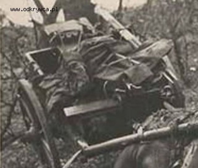

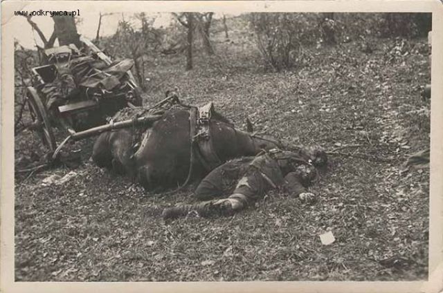

Gebhardt Napisano 4 Luty 2012 Napisano 4 Luty 2012 Lacznosci to raczej nie bo byly innego typu (co nie znaczy se nie mozna bylo uzyc wz 33 piechoty jako ersatz i do jakiego stopnia takie zjawisko mialo miejsze diabli wiedza). Obstawialbym na biedke pod ckm z tyczkami kierunkowymi na pokladzie.
kopijnik2 Napisano 30 Lipiec 2012 Napisano 30 Lipiec 2012 Krzysztof miał racjętyczki w jarzmie dalmierzadeska przykryta czymś
