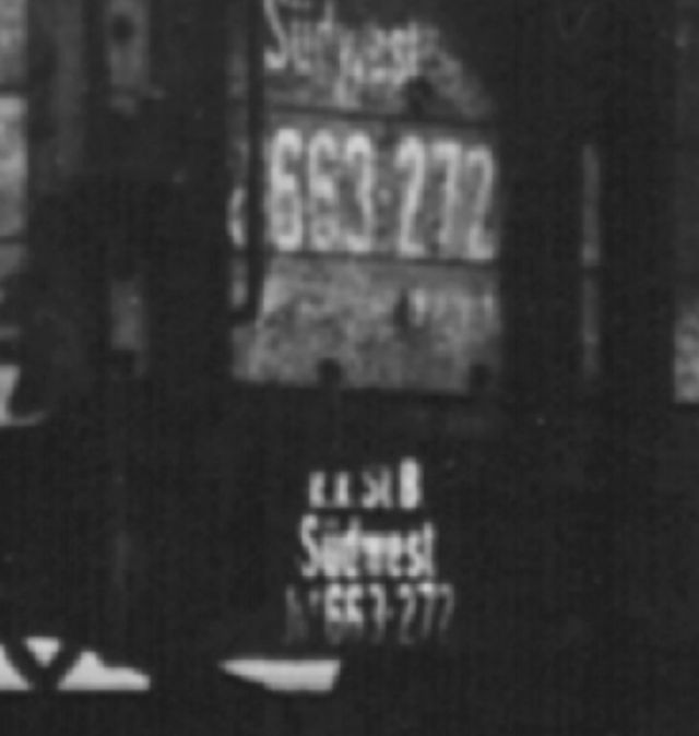

TCzapik Napisano 8 Listopad 2005 Napisano 8 Listopad 2005 Żeby wagony się nie myliły, polecam zwracanie uwagi na numery , czasem widoczne na zdjęciach.Bo co to dokładnie znaczy Cyt: JoncaA 2005-11-05 00:33:00Endi,poplatales. Nie ten wagon i nie ta armata. Wagon z 3 baterii ma sie nijak do wagonow z Gromoboja."Bo 3 KBK" to póżniejszy Gromoboj", tak?JKe na zdjęciu : 2005-11-04 23:35:00 [tylko inny kadr] ma numer 663[9]-272 [nawias ozncza lub bo nie do końca jestem pewny]Wobec tego czy JKe z Gromoboja" z zimy 1918/19 [zdjęcie 2005-11-05 16:15:00] to ten sam lub bliźniaczy.Natomiast sądzę, że JKe z lata 1919 [numer 6[5]78[0]-428[0], powinien być już innym wagonem, gdzyż taka przebudowa na pewno była poważniejsza.
JoncaA Napisano 8 Listopad 2005 Autor Napisano 8 Listopad 2005 no nijak sie ten wagon i armata maja do Gromoboja, choc to tez 8 cm, ale w Gromoboju wyraznie nie jezdzilo (a moze? - czy w wiezach byly rozne armaty?). A zdjecia (i to nazwane 3BK" jak i to in statu..." zrobione zostaly po mojemu dokladnie w tym samym czasie. Skan obok dla wyjasnienia numeru (3BK").

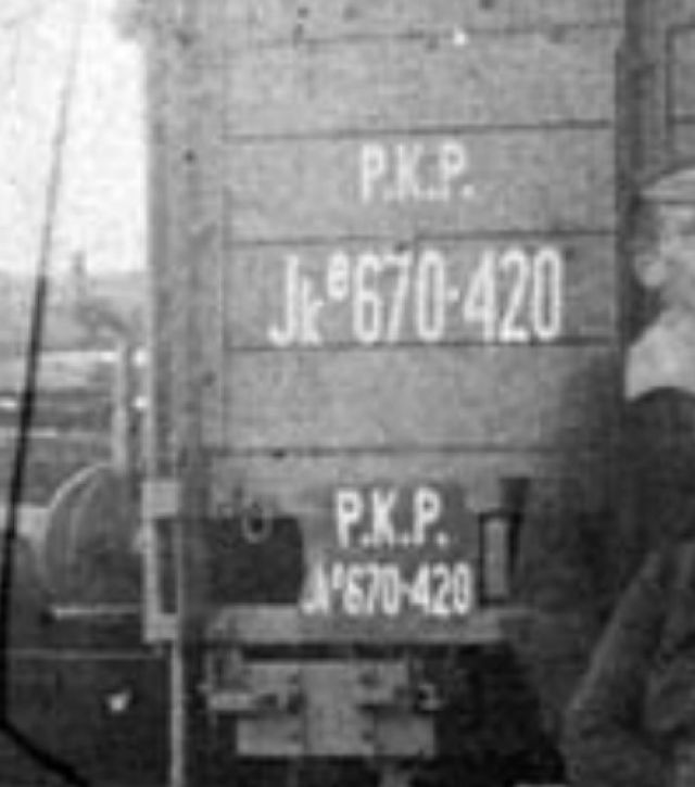

sadyk Napisano 8 Listopad 2005 Napisano 8 Listopad 2005 TCzapik. Numer z lata to 670-420; napewno to inny wagon niz ten z zimy 1918 r.

sadyk Napisano 9 Listopad 2005 Napisano 9 Listopad 2005 W uzupelnieniu do Adama.Drugi wagon z wieza to Jke 670-422, czyli tez nie ten z 3KBK.
TCzapik Napisano 10 Listopad 2005 Napisano 10 Listopad 2005 ad. SadykJKe 670-422 to drugi artyleryjski z lata 1919, tak?I ponawiam pytanie o zdjęcie: 20005.11.06 g.18:57 -co to jest?, gdzie i kiedy?Odnośnie nowych zdjęć. Właśnie widziałem w księgarniach dwie książki.Jedna to bodajże Dług honoru"[lub coś takiego] o amerykańskich lotnikach z eskadry kosciuszkowskiej.Jest mnóstwo zdjęć, w tym jedno G. Listowskiego" niestety z tej samej strony i dalsze, od tego powszechnie znanego.Druga to Odziemkowskiego Leksykon wojny polsko-radzieckiej 1918-1920" - zdjęcie Śmigłego" -niestety też nie najlepsze.Natomiast w poprzedniej Karcie" nr 44 był artykuł o dywizji syberyjskiej a w nim wśród zdjęć lokomotywa i wagon artyleryjski [węglarka diamond" = wri typ1]

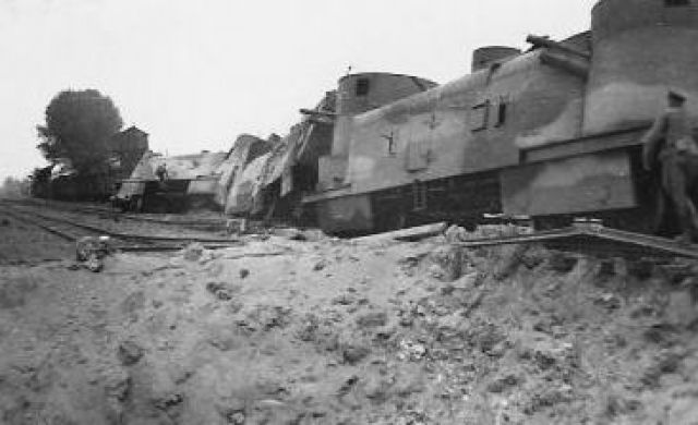

TCzapik Napisano 10 Listopad 2005 Napisano 10 Listopad 2005 Jeszcze inny przykład problemu Ten czy nie ten wagon"Wagon ze z postu Artura 2005-10-31 16:46:00 z poprzedniej części.W publikacji Magnuskiego “P. p. Smialy w trzech wojnach” są zdjęcia i rysunki wagonu. Moim zdaniem powinien być to Rm 81730 [Czyli pierwotnie pruska platforma - rozst. osi 6metrów. Gdyż Om jest oznaczeniem dla serii węglarek i to raczej z góra" rozst. osi 4m. - może Om323206 to ten drugi za lokomotywą na niższym zdjęciu na str. 17]Tylko, że:dwa jego zdjęcia na stronie 17 są dość słabe,a na stronie 18 [plus rysunek] wagon ten ma osłonięte połączenie między wieżą z działem i kazamatą.No więc - ten sam czy nie???Dalej kiedy mogło być zrobione zdjęcie Artura?Rm na niższym zdjęciu str. 17 też ma plamiasty kamuflaż - i to jakby identyczny.

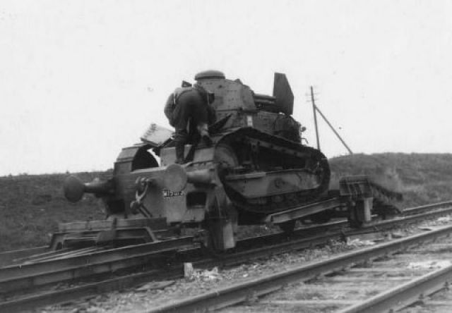

Grendel Napisano 25 Listopad 2005 Napisano 25 Listopad 2005 Ciekawe to nowe zdjecie przedniej R" Poznanczyka".Mozna juz podac numery rejestracyjne obu - W15 872 tylna i W15 873 (badz 875) przednia.To co mnie interesuje rownie bardzo - co to za znak/godlo/symbol namalowano na burcie?Jakies sugestie?PozdrowieniaGrendel
Grendel Napisano 25 Listopad 2005 Napisano 25 Listopad 2005 Tak na marginecie - zna ktos numery rejestracyjne i ewidencyjne pozostalych drezyn R"?O przydzialach nie marze, ale moze chociaz do tego ktos sie dogrzebal?Pozdrowienia raz jeszcze Grendel
