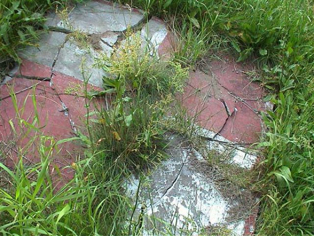

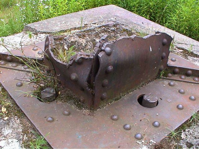

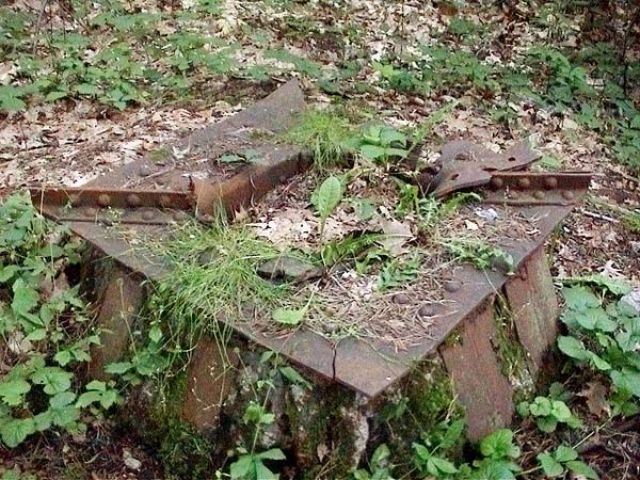

Kilka fotek z wczorajszej wycieczki w te nieprawdopodobne okolice.

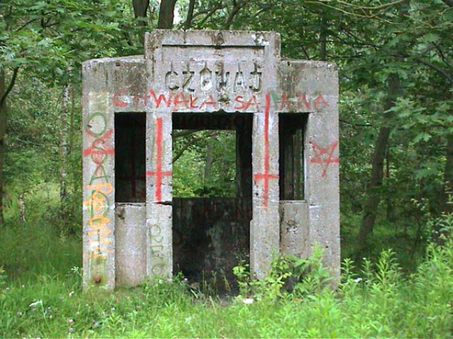

Pozostałość po jednym z masztów. Najlepiej zachowana, bo znajduje się najbliżej ścieżki. Zapewne dbają o nią transatlantyccy pielgrzymi. >

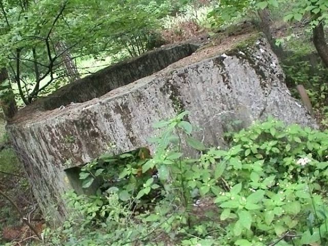

A to jest jedna z wartowni, zapewne strzegąca wjazdu na teren radiostacji. Jak widać obecnie używana w charakterze ofiarnego ołtarza przez miejscową rogaciznę >

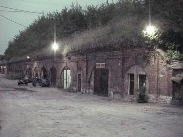

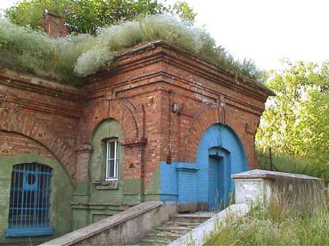

Na koniec można jeszcze odwiedzić (lub kupić - bo jest na sprzedaż) leżący nieopodal fort Blizne/Groty - 3ci z zewnętrznego pierścienia carskich fortyfikacji wokół Wawy.
Teren ekstremalnie wart polecenia. Tam jest jeszcze duuuuużo więcej atrakcji...

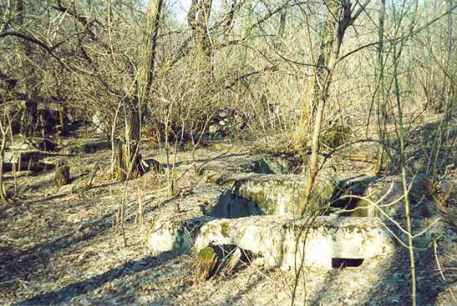

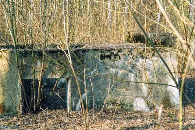

To znaczy, mianowicie, pisząc o budkach strażniczych rozstawionych co dwa maszty, miałem na myśli to, co Ty nazwałeś wartowniami.

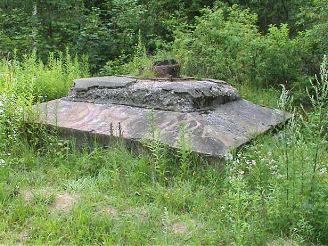

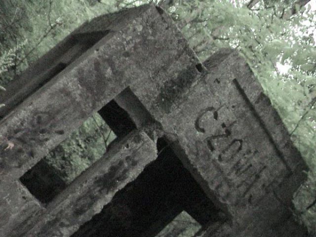

Natomiast te wielkie betonowe cosie z okrągłą dziurą od góry i wejściem z boku (ocalały chyba dwie takie konstrukcje) to usytuowane na przedpolu zniszczonego budynku technicznego podstawy pod jakieś ustrojstwa elektryczne - nie znam się tak dobrze na radiotechnice, by jednoznacznie stwierdzić, co to było, ale jak ktoś chce je zobaczyć, to są one chyba na jednym ze zdjęć archiwalnych, ilustrujących wspomniany artykuł w Spotkaniach".

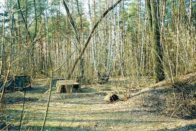

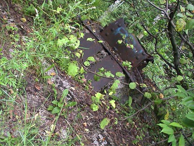

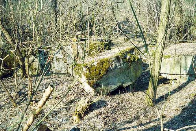

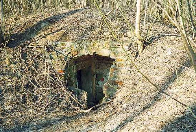

Radiostacja ''Babice'' została zainstalowana w 1923 roku na terenie porosyjskiego fortu II-A, obecnie przy ulicy Radiowej. Była jedną z najsilniejszych w ówczesnej Europie, umożliwiała łącznośćradiotelegraficzną z Ameryką ponad Atlantykiem. Antenę o długości 3,5 km. rozpięto na 10 masztach o wysokości 127 metrów, wykonanych w warszawskiej firmie ''K. Rudzki i S-ka''. Nadajnik położony był obok fortu i zasilany z elektromaszynowni położonej w pobliżu. Nadajnik pracował na długości fal 18 020 metrów (16,42 kHz). Zdjęcie przedstawia ruiny prawdopodobnie maszynowni. Chodziłem trochę w tej okolicy ale nie zdobyłem się na przejście całej trasy wzdłuż masztów.
Dzięki! Jesteś pewien, że to są niem. bunkierki, a nie jakieś elementy radiostacji? Zabawne, bo byłem nabuzowany pytaniami dot. tego rejonu, a przed chwilą - jakimś fuksem - znalazłem ten artykuł ze Spotkań" - http://www.prw.waw.pl/grupa.php?dig=watki&page=4 Znamienne, że wysadzili te anteny 16 stycznia 45...
Ciekawe co się działo w rejonie radiostacji we wrześniu? Znalazłem tylko dość pobieżne informacje. Bo te okopy (widzieliście?) to raczej wrześniowe są ...(?)
