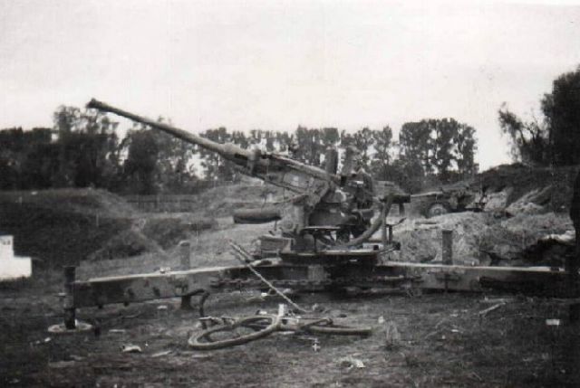

M-i Napisano 13 Wrzesień 2005 Napisano 13 Wrzesień 2005 Chodzilo mi o Boforsa wz. 38 w polozeniu marszowym
polsmol Napisano 13 Wrzesień 2005 Napisano 13 Wrzesień 2005 Tak to były te z pocztówki, ale na amatorskich zdjęciach.

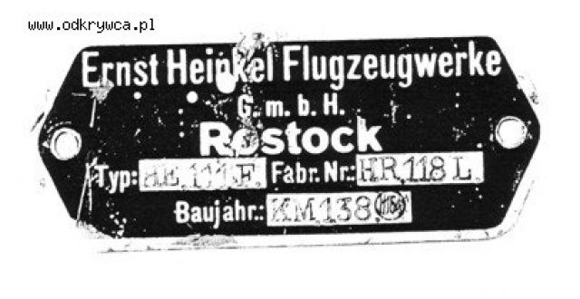

jotka38 Napisano 18 Grudzień 2006 Napisano 18 Grudzień 2006 Ogromnie się cieszę, że temat -polskie pelotki 1939 - budzi ciagle żywe zainteresowanie kolejnych pokoleń miłośników militariów.Mój Ojciec- Franciszek Jurasz (Jórasz) - w kampanii wrześniowej dowodził artylerią broniąca Warszawy. Wiele Jego wspomnień ożyło w mej pamięci po lekturze jakże ciekawych postów na tym forum. Niestety po upływie tylu lat nie jestem w stanie wnieść niczego wiarygodnego do dyskusji.Najlepiej pamietam wielokrotnie powtarzane prze Ojca słowa: miarą skuteczności obrony było to, że pomimo ogromnych wysiłków Niemcom nie udało się zniszczyć żadnego z warszawskich mostów. Piloci nurkujących Junkersów nie wytrzymywali nerwowo nalotu na most wśród ekspolodujących pocisków i zrzucali bomby wcześniej uciekając spod ognia.Przez długie lata, także podczas okupacji, przechowywana była w domu tabliczka znamionowa zerwana przez obsługę działa z zestrzelonego przez siebie samolotu - o ile sie nie mylę - Henschel. Niestety a może stety- wybłagał" ją od Matki jeden z poznańskich kolekcjonerów. Jej fotokopia z innymi zachowanymi pamiątkami została po śmierci Ojca przekazana do muzeum w Koszalinie.Ojciec zmarł w 1968 roku i jest pochowany na cmentarzu Junikowo w Poznaniu.PSWspomniana w jednym z postów zmiana pisowni nazwiska prostowała błąd ortograficzny, popełniony przez księdza podczas wypisywania metryki chrztu . Jego rodzice i dwaj bracia zawsze pisali swoje nazwisko przez u".

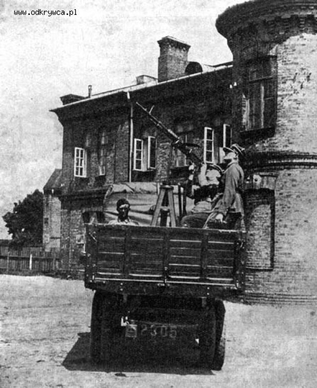

njorl Napisano 19 Grudzień 2006 Napisano 19 Grudzień 2006 Witam wszystkich,Czy są znane jakiekolwiek relacje na temat użycia 20 mm nkm-ów p-lot przez oddziały WP we wrześniu 1939 - zarówno naszych FK-A, jak i zdobycznych?W Dokumentach obrony Lwowa" są 2 meldunki:- o zdobyciu uszkodzonego 2-cm-Flak 38,- o przybyciu plutonu 20 mm p-lot z Centralnego Batalionu Balonowego (ten można podglądnąć tutaj -> http://www.wojsko18-39.internetdsl.pl/wrzesien/meldunki/lwowopl.html).Pytam (za pzl-em), bo czytając Emmerlinga co chwila można znaleźć informacje o ostrzale p-lot działek 2 cm. Czyżby 'friendly fire' wojsk niemieckich?pozdr.,
MarekA Napisano 19 Grudzień 2006 Napisano 19 Grudzień 2006 Na Emmerlinga trzeba wziąć dużą poprawkę. Pluton 20mm nkm-ów ze Lwowa może być jedynym, który wziął udział w walkach. Mógł zostać sformowany z np. prototypowych nkm-ów.
M-i Napisano 20 Grudzień 2006 Napisano 20 Grudzień 2006 nkm kalibru 20 mm FK-D nie zdążyły wejść do uzbrojenia naszych wojsk we wrześniu 1939 r. 5 egz. miały wyprodukować w sanockiej Fabryce Obrabiarek w styczniu 1940 r., 10 - w lutym, 25 - w marcu 1940 r. Natomiast nkm kalibru 13,2 mm Hotchkiss używano w OPL Helu, Warszawy i Pińska oraz niektórych okrętów wojennych.Nie istniała taka jednostka jak Centralny Batalion Balonowy (przecież był 1 Batalion Balonowy w Toruniu i 2 Batalion Balonowy w Legionowie). CBBal - ten skrót oznaczał Centrum Badań Balistycznych w Zielonce - część składową Instytutu Technicznego Uzbrojenia.Z relacji wynika, iż w skłąd zespołu broni przeciwlotniczej CBBal, dowodzonego przez kpt. Stanisława Prasułę wchodziła armata przeciwlotnicza kalibru 40 mm wz. 36 i 13,2 mm nkm Hotchkiss. O 20 mm nkn nic nie wsponają. Być może był to model badany w CBBal.TomkuSz czy możesz przesłać skan fotki z 40 mm Boforsem na priv. Podejrzewam, że w tle stoi armata 40 mm wz. 36

M-i Napisano 21 Grudzień 2006 Napisano 21 Grudzień 2006 Tabliczka ta, wspomniana przez syna Franciszka Jurasza - pozdrawiam z Go z tego miejsca, została zdjęta z niemieckiego samolotu bombowego He 111 zestrzelonego 11 września 1939 r. ogniem armaty przeciwlotniczej kalibru 40 mm Bofors. Samolot leciał na wysokości około 2000 m nad Śródmieściem Warszawy. Pocisk uderzył zapewne w zbiornik paliwa. Samolot od razu stanął w płomieniach, nikt z załogi się nie uratował. Kadłub ze zwęglonymi ciałami upadł przy ul. Tamka
njorl Napisano 21 Grudzień 2006 Napisano 21 Grudzień 2006 Dzięki M-i.11. września Wettererkundungsstaffel 1 (Wekusta 1) miała stracić nad Warszawą He-111 J od ognia artylerii p-lot. To zapewne ten samolot... Ale na tabliczce znamionowej jest napisane Typ: HE 111 F :) (albo E, ale skłaniam się za F).

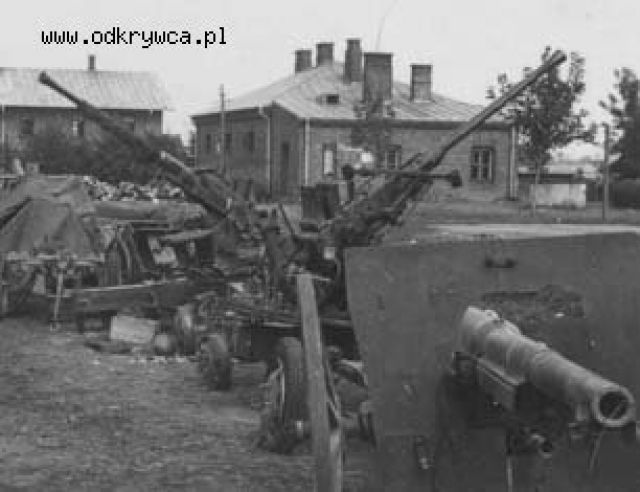

sadyk Napisano 31 Grudzień 2006 Napisano 31 Grudzień 2006 Skład zdobycznej broni pod opieką Feldgendarmerie 414. Koszary w Radomiu - IX 1939 r. (fragment)
