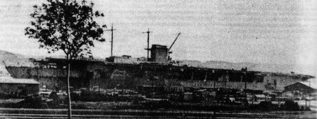

Gość Napisano 27 Styczeń 2003 Napisano 27 Styczeń 2003 Dla zainteresowanych niemiecką Kriegsmarine pod podanym ponizej adresem znajdują się ciekawe zdjęcia lotniskowca Graf Zeppelin zrobione w Świnoujściu w 1947 roku. Serdecznie pozdrawiam. Pefuhttp://www.pertus.com.pl/~pefu (dział publikacje lub ciekawostki). Cytuj

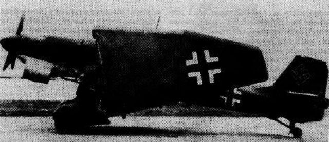

bolas Napisano 28 Styczeń 2003 Napisano 28 Styczeń 2003 O ile pamietam to jako pokladowe samoloty mialy byćwykorzystywane Junkersy Ju-87 w wersji morskiej - istniała nawet jakas jednostka lotnictwa morskiego i to dość znana - przeznaczona pierwotnie włąsnie dla Graff Zeppelina" Cytuj
Gość Napisano 28 Styczeń 2003 Napisano 28 Styczeń 2003 Nie tylko Ju-87 ale rownież Me-109 specyjalna wersja ze składanymi skrzydłami, miały być samolotami startującymi z pokładu tego lotniskowca. Morena Cytuj
Gość Napisano 28 Styczeń 2003 Napisano 28 Styczeń 2003 http://members.tripod.com/EFaust/grafzepp.htm Nieco wiecej na temat G.Z. strona w jezyku angielskim. A co do lotnictwa.To info.Mozna znalesc najlatwiej w monografiach tych maszyn.Zawsze poswiecone jest troche wersja morskim ktore defakto nigdy z lotniskowcow nie startowaly. Cytuj

mac Napisano 29 Styczeń 2003 Napisano 29 Styczeń 2003 Witam Dodam parę ciekawostek których zabrakło. 12 lipca 1940 odcholowano GZ z Kilonii do Gdyni gdzie mógł stać z dala od alianckich nalotów. Stamtąd po roku w dn.19-21 czerwca przeprowadzono go na holu do Szczecina aby uchronić go przed nalotami radzieckimi, spodziewanymi po ataku na ZSRR.1-17 listopada powrócił do Gdyni, gdzie stał się pływającym magazynem drewna. 27/28 sierpna odbył się nalot 9-ciu lancasterów w celu zniszczenia GZ bez trafień. 26-3 listopada w dużej akcji lotniczo-morskiej przetransportowano go do Kilonii gdzie zamontowano omble" i zajęto się wykończeniem maszynowni.Po wielu berlinskich perypetiach decyzyjnych oraz problemach personalno-technicznych GZ, 30 stycznia 1943 robotnicy znów zeszli z pokładu, a w dn. 20-23 kwietnia holowniki przeholowały go do Szczecina i ustawiły na Parnicy. W kwietniu 1943 r. na pokład weszła załoga złożona z cywilnych marynarzy,a jednocześnie toczyły się rozważania na temat przekształcenia go w szybki transportowiec gumy z Japonii. Latem 1944 na pokładzie znalazł się jego twórca inż,Hadeler w związku z przekształceniem go w okr. mieszkalny pchor. Kriegsmarine.24 kwietnia 1945 r. otwarto zawory denne oraz zdetonowano bomby głębinowe w maszynowniach i kotłowniach.Po wojnie zgodnie z wstaleniami alianckiej komisji trójstronnej GZ miał być złomowany lub zatopiony na pełnym morzu do poł. sierpnia 1945 r.Latem 1945 r. służby ratownicze Floty Bałtyckiej podniosły GZ a 19 września 1945 okręt wcielono w skład FB pod nazwą Ceppelin. Rosjan interesowała cała technika okrętu w zw. z czym postanowili go przeprowadzić na remont do stoczni leningradzkiej No. 189. W ramach zdobyczy wojennych d-ca oddziałów tyłowych rozkazał brać jak najwięcej zdobyczy na górny pokład, i do hangaru ( w tym lokomotywy i czołgi). Oczywiście Ceppelin przewrócił się. Po kolejnym podniesieniu okazało się że zniszczenia są katastrofalne dla dalszej używalności okrętu w zw. z czym przekazano go Centralnemu Naukowo Badawczemu Instytutowi Okrętownictwa im. A. Kryłowa z Leningradu jako pływającą bazę doświadczalną pod nazwą PB-101. 14 sierpnia 1947 okręt wyszedł ze Świnoujścia załadowany torpedami,pociskamii bombami na odp. pozycję na Bałtyku, gdzie był atakowany przez lotnictwo, oraz orkęty nawodne20 września 1947 poszedł na dno.-------------------------Co do samolotów. W 1937 r. ustalono że samolotem rozpoznawczym miał być Fieseler Fi 167 (Sfofmowano z nich Erprobungsstaffel 17 prowadzącą próby w Holandii).W 1942 r. zdecydowano że samolotem rozpoznawczym miał być Ju-87E.Jako samolot myśliwski wybrano Me-109T (oparty na wersji E)60 samolotów zbudowano, służyły na Helgolandzie oraz w Jagdegedschwader 77 w NorwegiiJako bombowiec Ju-87C przebudowany do tej wersji z wersji BW pażdzierniku 1938. w Kilonii sformowano Tragergruppe 186 wyposażoną w Ju-87 oraz Me-109, która to miała zaokrętować się na GZ. Jednostka wzięła udział w kampanii wrześniowej.Stukasy z tej jednostki zatopiły Wichra i Gryfa 3 września 1939 r. Cytuj

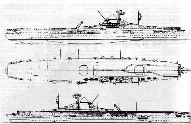

mac Napisano 29 Styczeń 2003 Napisano 29 Styczeń 2003 jeszcze dla zainteresowanych trochę danych technicznych z 1942 r.wyporność standardowa 24 500 t., pełna 33 550 twymiary 262,5 x 31,5 x 22,5 m (8,5 pod pow. wody).napęd 16 kotłów La Mont, 4 turbiny parowe Brown-Boveri z przekładnią, 4 śróby, 200 000 KM, 33,8 w. 6740 m sześć. paliwa, 8000 Mm przy 19 w.uzbrojenie: 16 x 150 12 x 105 pl. 22 x 37 pl. 28 x 20 pl. 40 sam.(12 Bf-109T, 30 Ju-87E)pancerz: burta 100 pokład 60 artyl. 31 stan. dow. 150załoga 1760 + 320 personel pomocniczy. Cytuj
Gość Napisano 31 Styczeń 2003 Napisano 31 Styczeń 2003 witam + trochę poprawionych danych (weryfikuję maca)wyporność standard 23430twyporność pełna 33550tdługość 262,5mszerokość 36,2mzanurzenie 8,5mpancerz burtowy powyżej linii wodnej 100mmpancerz na dziobie i rufie 60mm + co do uzbrojenia to się zgadzam z mac'em, jednakże działek plot 20mm było tylko 7prędkość 33,8 węzła (63km/h)katapulty - 2sztuki(nadawały prędkość startową 120km/h przy wadze maszyny 5000kg)Wg projektu miały stacjonować 42 maszyny podzielone na 3 eskadry (2 eskadry - Bf109T, 1 - Ju 87C)24.04.1945 - Armia Czerwona zdobywa Grafawrzesień 1947 - holowanie ze Świnoujścia do Leningradu. W Zatoce Fińskiej GZ wchodzi na minę i osiada na dnie1948 - Graf Zeppelin zostaje wydobyty i POCIĘTY NA ZŁOM Cytuj

mac Napisano 31 Styczeń 2003 Napisano 31 Styczeń 2003 Do Carpathiana.Trochę poprawek do poprawek. Jeśli chodz o dane takt-tech. podajesz jakby trochę z tego co było faktycznie i co miało być na projekt z 1942 r( np. 20 pl.)Co do katapult, każda była zdolna wyrzućić w powietrze 2,5 tonowy myśliwiec z przyspieszeniem 4,25 g i szybkością 140 km/godz lub 5 tonowy bombowiec z przyspieszeniem 3,8 g z szybkością 130 km/godz. Każda mogła obsłużyć 9 samolotów w odstępach półminutowych po czym następowała 50 min przerwa na uzupełnienie zapasu powietrza.---------Jeśli zaś chodzi o końcowy los GZ opierasz się na starych zachodnich dywagacjach. Zachód interesował się losami (już radzieckiego) Ceppelina. Swiadczy o tym zgodnie podana data wyjścia ze Świnoujścia 14 sierpnia 1947 r. Niezgodne były zaś informacje czy przybył do Leningradu który ponoć miał być jego portem docelowym. Podawały że wszedł on 15 sierpnia na minę , wg innych został uszkodzony w sztormie, jeszcze inni twierdzili że zatonął w drodze, że w stanie półzatopiontm dotarł do Leningradu. Obecne żródła jasno stwierdzają jak został zatopiony (mój poprzedni post) oraz gdzie leży (55 st.48' N/18 st.38E) Cytuj

Gość Napisano 31 Styczeń 2003 Napisano 31 Styczeń 2003 witam podaję źródło:+ K. Zalewski Lotniskowce II Wojny Światowej" vol.1wyd. Lampart, W-wa 1994+ mam pytanie co do samolotów: mac podaje 1 eskadrę Bf109 i 2 eskadry Ju87 (12 Bf109 i 30 Ju87), natomiast wg. Zalewskiego 2 eskadry Bf109 i 1 eskadra Ju87.Proszę o wyjaśnienie, ewentualnie źródło odnośnie ilości maszyn podanych przez maca.thx mac za poprawki do poprawek Cytuj
mac Napisano 31 Styczeń 2003 Napisano 31 Styczeń 2003 Do Carpathiana. Moje żródło to Morza Statki i Okręty nr 2/97 Jedyny niemiecki lotniskowiec Graf Zeppelin ". Autor Marek Twardowski podaje ważniejszą literaturę:- Bech S. The Graff Zeppelin - a German Dream" w Warship Suplement 1942- Breyer S. Flugzeugtrager Graf Zeppelin "- Whitley M. German Capital Ships of word war two" Jeśli chodzi o lotnictwo pokładowe to GZ byłby lotniskowcem uderzeniowym ,co raczej skłaniałoby do urzycia w więkrzości takich samolotów. Zastanowić także by się należało nad rodzajem samolotów wyrzucanych do jednego uderzenia skoro można było wyrzucić w powietrze na raz tylko 19 samolotów na 50 minut. Pozdrawiam Mac Cytuj
Gość Napisano 31 Styczeń 2003 Napisano 31 Styczeń 2003 Do Maca i zainteresowanchSwoją drogą dziwi mnie trochę, że nie planowano zaopatrzyć GZ w kilka FI156 Storch. Sprawdzał się jako maszyna do rozpoznania na krążownikach (np. na Koenigsberg)+ mam info, że o lotniskowcach pisano na łamach Nowej Techniki Wojskowej" na pocz. lub w połowie lat 90'. Może jest coś o Zeppelinie? Cytuj
