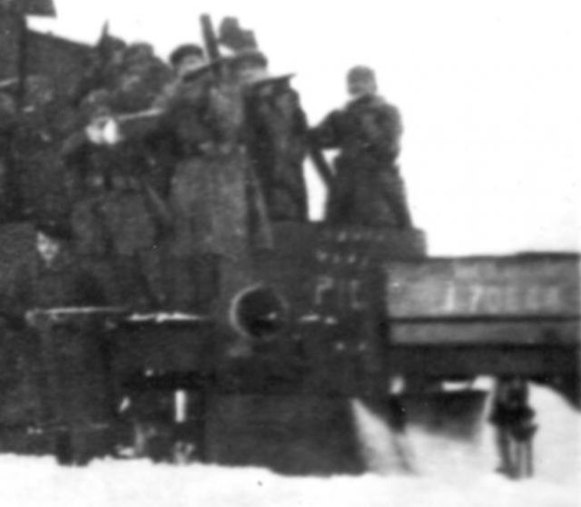

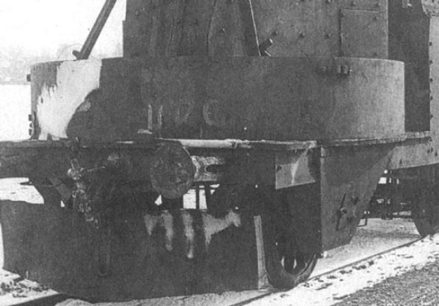

JoncaA Napisano 5 Kwiecień 2005 Napisano 5 Kwiecień 2005 Ma ktos lepsza odbitke? Bo nie bardzo jestem pewien co widze.
TCzapik Napisano 5 Kwiecień 2005 Napisano 5 Kwiecień 2005 Chyba pisze Piłsudczyk. A jeśli nie to musi być Śmiały.

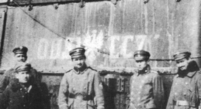

sadyk Napisano 5 Kwiecień 2005 Napisano 5 Kwiecień 2005 Adamie,to co pokazales to Pilsudczyk". Tutaj masz druga czesc tego napisu. Malowal - to jezeli sie niemyle - por. Kaminski. Lora juz z taboru nowego, zdobyczna austriacka nie miala takiego numeru.
sadyk Napisano 5 Kwiecień 2005 Napisano 5 Kwiecień 2005 Dla przypomnienia, napis Odsiecz" na napisie Pilsudczyk" - wyraznie widac. Oczywiscie lokomotywa austriacka zdobyczna. Ta Adamowa lokomotywa nie nalezala do zdobycznego i w tym wszystkim to jest najciekawsze.
sadyk Napisano 5 Kwiecień 2005 Napisano 5 Kwiecień 2005 Dodam tylko, ze Adamowe zdjecie podpisywane jest z reguly: czesc pociagu pancernego "Pilsudczyk, ktory oddal wielkie uslugi przy odsieczy Lwowa..."

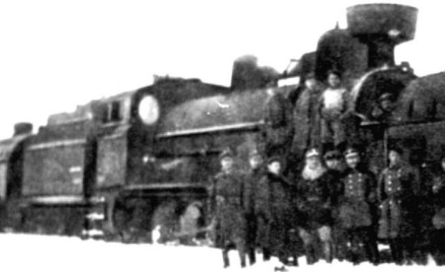

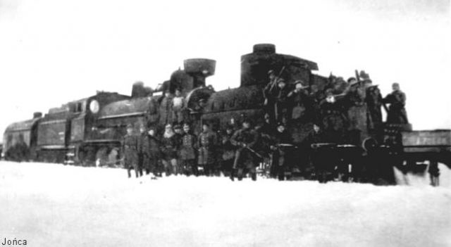

Grendel Napisano 6 Kwiecień 2005 Napisano 6 Kwiecień 2005 Sadyk,W cytowanym przez ciebie podpisie pokutuje rozdzielenie KuK skladu na dwa pociagi - Pilsudczyka" i Smialego"...Stad te stale nieporozumienia.Co to za lokomotywa?73?PozdrowieniaGrendel
Mi.Der Napisano 6 Kwiecień 2005 Autor Napisano 6 Kwiecień 2005 Kształt budki bardziej by mi sugerował 170 lub 80/180, ale rzeczy na kotle nie bardzo się zgadzają (które zresztą są słabo widoczne)

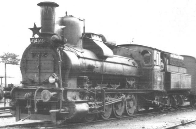

Grendel Napisano 6 Kwiecień 2005 Napisano 6 Kwiecień 2005 Takie ladniutkie zdjecie typu 73 w sluzbie CSD znalazlem u siebie.Kabina wyglada nieco inaczej, ale uklad kopulki, piasecznicy i innych szpei" na bojlerze wyglada bardzo podobnie.PozdrowieniaGrendel
Grendel Napisano 6 Kwiecień 2005 Napisano 6 Kwiecień 2005 Zas seria 170 wyglada tak...Kabina podobna - reszta odmienna.80/180 poszukam nieco pozniej.PozdrowieniaGrendel
sadyk Napisano 6 Kwiecień 2005 Napisano 6 Kwiecień 2005 Wydaje sie, ze Grendel trafil w sedno z ta 73. Czy to nie czasem jedna z wymienianych przez Michala (te grudzien-marzec)?
Grendel Napisano 6 Kwiecień 2005 Napisano 6 Kwiecień 2005 Serie 80/180 tez mialy inne ustawienie abojlerowe".Kopula byla w 2/3 dlugosci w strone kabiny.To inna lokomotywa.http://www.dampflok.at/index2.html?/375.htmByla jeszcze podobna klasa IV (a podklasami) linii A.T.E. produkowana we Floridsdorf, ale nie wiem, czy one trafily do Polski.Moim zdaniem to jednak 73.PozdrowieniaGrendel
Mi.Der Napisano 6 Kwiecień 2005 Autor Napisano 6 Kwiecień 2005 Może być i 73. Mówiłem, że reszta mi też nie pasuje :-) Tutaj widoczna jest charakterystyczna piasecznica (siodłowa, na kotle) - ale i coś za nią, czego nie powinno być, a co trochę wygląda na jakąś kopułkę. Ale może to nie jest żaden element konstrukcyjny... Magnuski w Mil.Mod. napisał, że między styczniem a marcem używana była w Piłsudczyku 73.367 only partly armoured". Może to ta. (Albo: 1) opancerzona tak partly", że tego nie widać, 2) opancerzona później, 3) wzmianka o opancerzeniu jest tylko przypuszczeniem)Aha, przy okazji: łaciata pancerna 73 z Mundur i broń" to nie 73.243, jak opisano, bo takiej w Polsce nie było, tylko pewnie 73.348.
Grendel Napisano 7 Kwiecień 2005 Napisano 7 Kwiecień 2005 One tam mialy zbiornik grawitacyjny pre-heater'a(za cholere nie wiem, jak sie to po polsku zwie - wybaczcie).Ale rzeczywiscie wyglada to nieco dziwnie - nie tyle kopulka ile cos bardziej plaskiego - jakis arkusz blachy z prawej strony zbiornika?PozdrowieniaGrendel

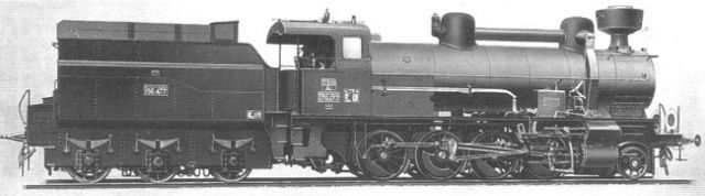

TCzapik Napisano 7 Kwiecień 2005 Napisano 7 Kwiecień 2005 A może to jest seria 156 czyli na PKP Tr12.
Grendel Napisano 7 Kwiecień 2005 Napisano 7 Kwiecień 2005 A Tr12 to nie byla seria 270?http://www.dampflok.at/index2.html?/375.htmPozdrowieniaGrendel
TCzapik Napisano 7 Kwiecień 2005 Napisano 7 Kwiecień 2005 Ano była, do Anschlussu w 1938, na kkStB i potem BBO. Po anschlussie dostała klasyfikację DRB - czyli grupę 56, z odpowiednim przedziałem po kropce.A po 45 austryjacy pozostali już przy niemieckim systetemie z małymi modyfikacjami. N.p. odpowiedniki Tr11 były serią 56, a Tr12 serią 156, na OBB.Dziekuję za czujność i pozdrawiam Tomasz Czapik
